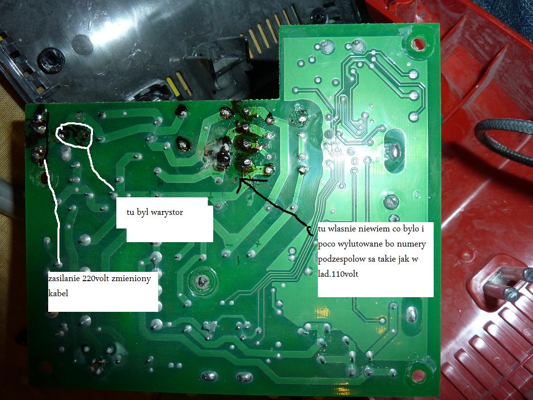

    Witam mam pytanko jak przerobić ładowarkę Milwaukee M18 z USA na 220V. Wiem, ze to jest możliwe oraz wiem tez ze są tam 4 kondensatory 200V, ale niema konieczności ich wymiany. Dostałem zdjęcia takiej ładowarki po przeróbce, ale nie jestem pewien co zostało wymienione. Proszę o pomoc wiem, ze został usunięty warystor, zmieniony przewód zasilania, bezpiecznik, i ktoś zrobił mostek rezystorów, ale po tylko takiej przeróbce ładowarka pali bezpiecznik już po 2 sekundach. Jaka jeszcze modyfikacja jest potrzebna by dokończyć taka przeróbkę. Wszystko porównałem do ładowarki na 110V i nie widzę czy coś było wymienione...

    Wiem teraz, że jest tam dławik i ta czarna kostka to mostek prostowniczy. Pracuje na TOP247Y

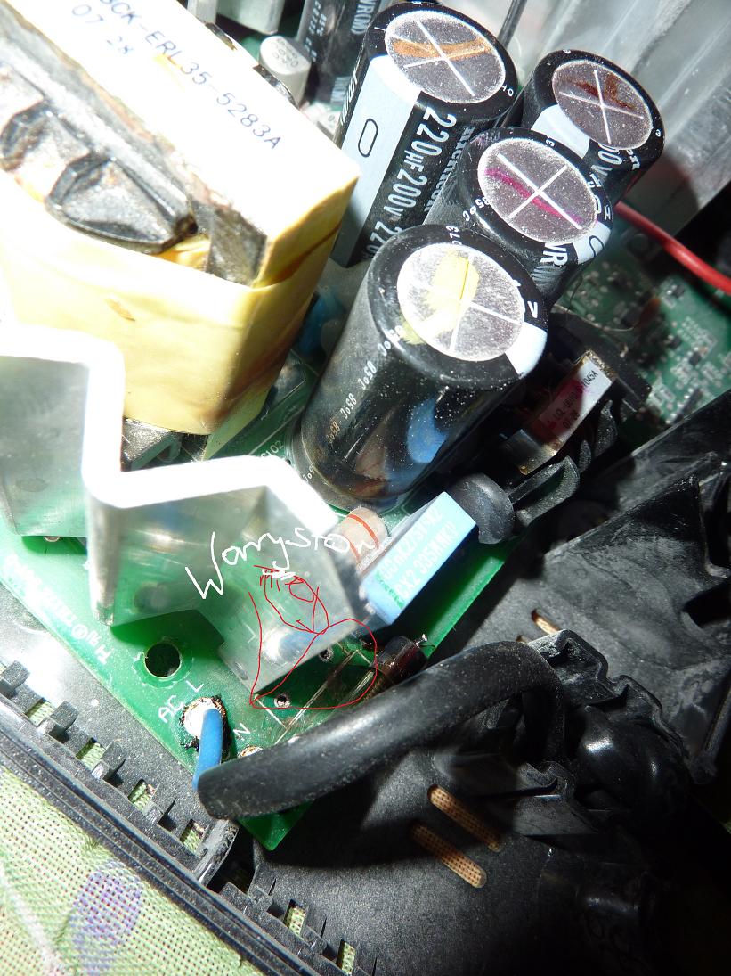

    Jeśli kondensatory na 200V są po 2 połączone szeregowo to taka para, i jest wtedy na 400V - trzeba to koniecznie sprawdzić, inaczej będzie wybuchać tak jak piszesz.
    Ja proponuje szeregowo z zasilaniem dać takie czarne cos jakby kondensator ceramiczny tylko z 10x większe (jak ten warystor) wyciągnięty ze starego zasilacza AT z przełącznikiem 110/220 (ten przełącznik w tych zasilaczach po przełączeniu na 110 zwiera jedynie to cos, nic poza tym sie nie zmienia, wiec tylko to odpowiada za dostosowanie do 220V). Jednak ja już tak przerobiłem pare zasilaczy impulsowych i działają :)
    Natomiast co do oporników tam koło tego małego transformatorka filtrującego koło mostka jest jeszcze jeden warystor. Może on tez zwierać i może tez trzeba go wylutować (te warystory trzeba by zastąpić takimi na około 300V bo one są przydatne jednak czasem potrafią uratować przetwornice.

    Tak działa na 110V, a po podłączę 220V to nic sie nie dzieje bo wymieniłem kondensatory na 400V, a warystor dałem 220V. Jak to cos sie nazywa to jest jakiś opornik czy co i skąd to cos wziąć? Proszę o instrukcje i proszę o szybką pomoc w miarę możliwości, a może ktoś podjąłby sie takiej modyfikacji oczywiście odpłatnie.
    Masz racje 2 były połączone szeregowo jak dałem na 400V to jest problem i nie będzie działać? Czy to będzie przeszkoda do poprawnego działania? Może ktoś ma symbol tego czegoś?

    Nie przeszkadza ze są szeregowo, tylko musza mieć nie mniejsza pojemność od oryginałów bo może źle działać. Niestety nie znam symbolu tego czegoś :( tez jest czarne jak ten warystor i może to nawet jest warystor, wiem tyle ze one są w zasilaczach komputerowych z przełącznikiem 110/220V. Nigdy nie kupowałem tego, bo ja wszystko z odzysku biorę :)
    Jednak jeśli były szeregowo to nie było sensu ich wymiany, polaczenie szeregowe kondensatorów powoduje ze napięcia ich sie dodają, jednak pojemność maleje (jeśli są 2 takie same to pojemność spada o polowe). Natomiast z pojemnością jest tak ze 1/Cz = 1/C1 + 1/C2 + … gdzie Cz to pojemność zastępcza (trzeba do wspólnego mianownika, dodać i potem odwrócić żeby nie było 1/Cz tylko Cz)

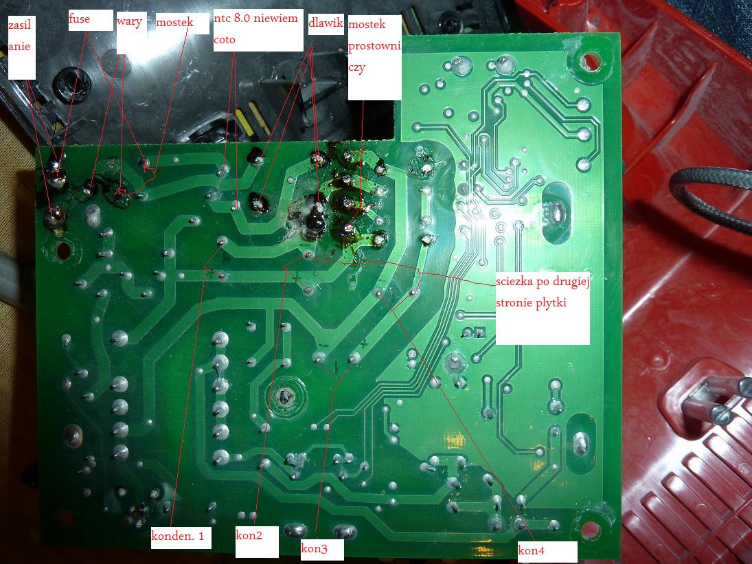

    na pierwszy rzut oka wydaje się że przełącznik zwiera ten warystor - ale zasada jest taka że on zwiera dzielnik pojemnościowy - a raczej jego środek z jedną z linii zasilania AC - powstaje więc podwajacz napięcia. Tutaj prosta symulacja w crococlipie pokazująca działanie takiego powielacza:
    Jak przerobić ładowarkę Milwaukee z USA 110V na 230V
    Powielacz sprawia że zasilacz zasilany ze 110 pracuje tak jak by przy 240.
    Zresztą teorie magicznego czarnego elementu łatwo obalić - wystarczy zmierzyć napięcie na zasilaczu za tym elementem przy rozwartym wyłączniku - jest ok 300 nie 110 ;-)
    a tu plik do pobrania jak by ktoś chciał prze symulować i się upewnić:
    Co do zasilacza kolegi Jrobi80 - niech kolega przerysuje schemat po płytce z tego zasilacza do kondensatorów włącznie licząc od wtyczki - to o\doradzimy co i jak połączyć bo tak w ciemno to się może ciemno w mieszkaniu zrobić ;-) No chyba że kolega sam już złapał zasadę na podstawie symulacji. (wskazówka - trzeba przeciąć jedną ścieżkę i dopiero wstawić warystor )

    kolego dzieki za odpowiedz mam plytke z opisem mam nadzieje ze to wystarczy Ci do rozpoznania jak to przerobic
    Jest mostek polaczony z punktow ac do kondesatorow poprzez jakies 4 oporniki czy to miales na mysli?

    układ ma wyglądać tak że napięcie AC z dławika idzie tylko na 2 nóżki mostka te oznaczone ~ i nigdzie więcej. Trzeba usunąć tę ścieżkę która łączy punkt wspólny kondensatorów i końcówkę AC mostka. W sumie ma to wyglądać tak jak na schemacie który zamiesiłem z rozwartym przełącznikiem. Jeżeli kolega nie czuje się na siłach lepiej zlecić to np komuś z pobliskiego serwisu RTV - na pewno nie policzą drogo i wyjdzie taniej niż naprawiać jak się spali przy błędnym połączeniu.
