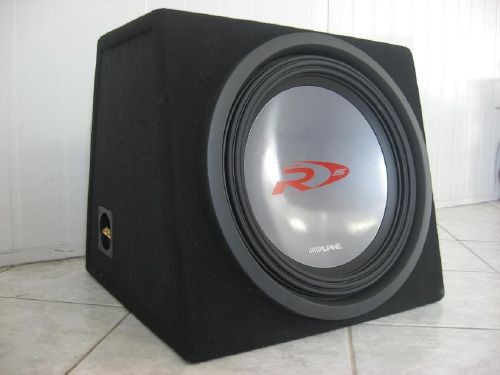

    Witam. Posiadam głośnik Alpine SWR-1542d w skrzyni zamkniętej.
    Alpine SWR-1542d i Peiying PY-1K76D
    Tylko że magnesem do zewnątrz, ponieważ ma ładniejszy wygląd.

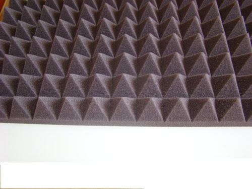

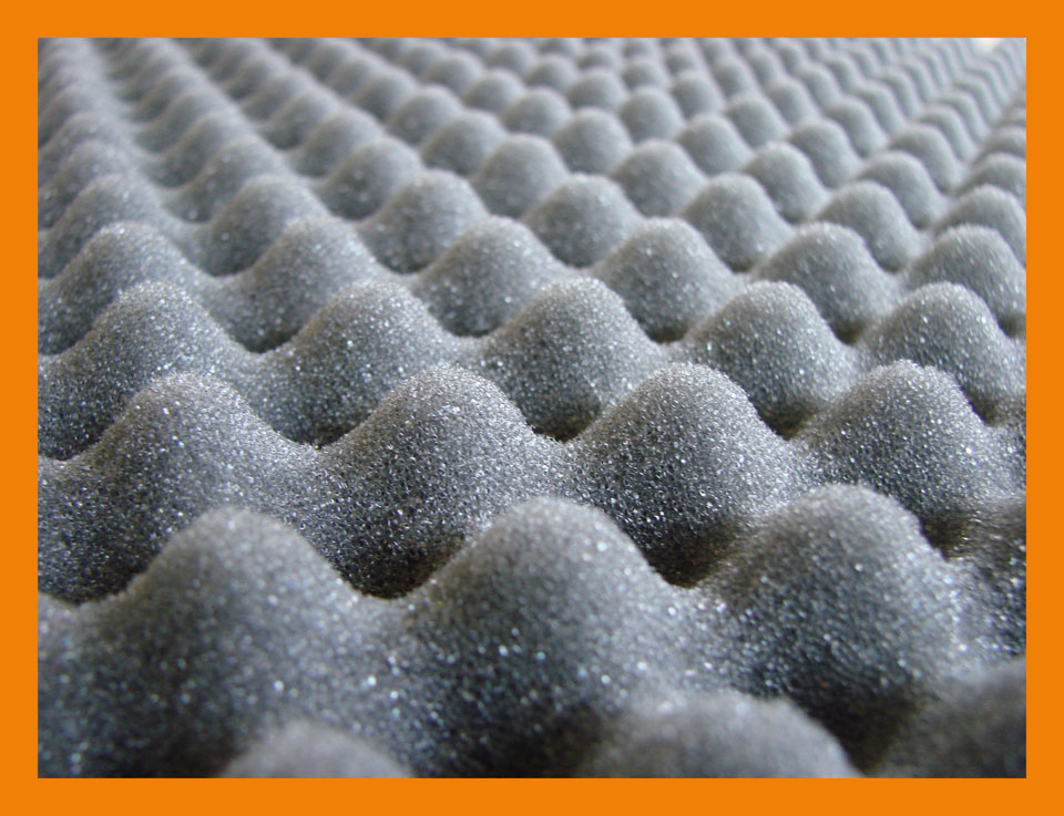

    Obecny wzmacniacz jest dla tego głośnika stanowczo za słaby. Jest to ok 300 W RMS JBL. Zastanawiam sie czy Peiying 1K76D będzie odpowiedni. Głośnik ma 2 cewki po 4ohm 750 RMS więc spięty w 2ohm pod Peiyingiem mocy powinno mu wystarczyć. Poza tym skrzynia nie jest wygłuszona i prosił bym by ktoś doradził mi czym najlepiej ją wygłuszyć. Oto trzy moje typy: piramidki, filc, gąbka.

    Wiesz, że jak głośnik jest przykręcony magnesem do zewnątrz to powinno się odwrócić fazy czyli + pod - ? Chyba że lepiej Ci gra w przeciwfazie.
    Ja bym polecił piramidki, skrzynia zamknięta powinna być wygłuszona. Basik stanie się bardziej miekki i nieco niżej zejdzie.
  • #5 7505270
    skarak_db
    Piramidki itp są do pasme mid-high,wełna owcza i watoliny do basy
  • #6 7505451
    łuki88
    Poziom 24  
    Ja bym obstawiał, że raczej wełna i watolina lepiej tłumi średnie tony. Gąbka niskie tony bo jest gęstsza. Słyszałem dobre opinie o piramidkach.

    Dołączę się do wypowiedzi niko123, zainwestuj w coś lepszego bo ten peiying nadaje sie najwyżej do robienia łomotu, ogolnie kiepski jakosciowo sprzet.
    Gąbką piramidką wytłumia się kolumny głośnikowe domowe, piramidki mają za zadanie rozpraszać fale dźwiękowe - jest to istotne w paśmie mid i high, jak pisał skarak najlepsze jest wygłuszenie wełną owczą, ewentualnie można zastosować jeszcze od środka maty bitumiczne, ale to rzadko stosowane rozwiązanie.
