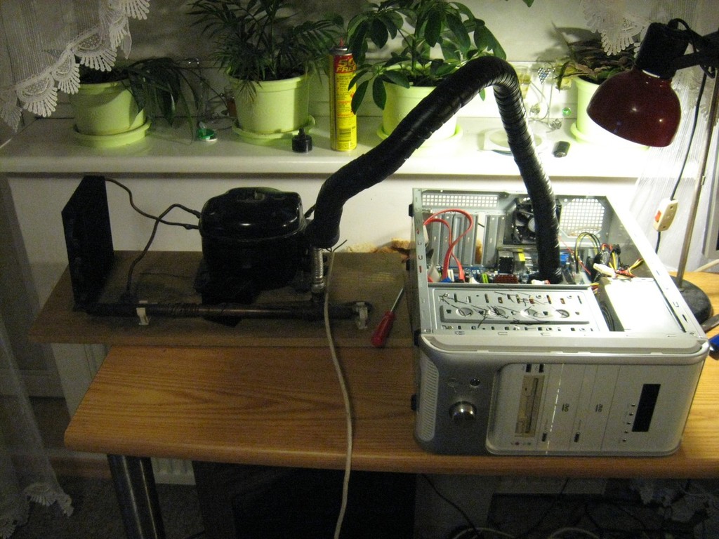

    Wczoraj dostałem nowy procesor Athlon II X2 240 ( rdzeń regor 2x1mb pamieci L2 )
    Na chłodzeniu powietrzem ( AC64pro ) ma 1.4V (max vid producenta płyta ustawia sama ) chodzi na 3550 Mhz.... powiedziałem zobaczymy co powie pod agregatem:
    Athlon II 240 spotyka mróz.. 4256Mhz osiagniete...
    Konfiguracja :
    Athlon X2 240
    Asrock A785GXH
    2x512 Kinston 800 2x512 Hynix 533 ( suma sumarum chodza na 667 4-3-3-8 2T )
    Chieftec GPS450.
    Agregat : Aspera 1/6 HP (110W ) gaz ronson ( propanu nie miałem )

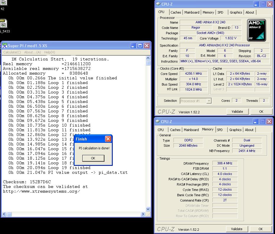

    Pierwsze testy to 4GHZ dosyc łatow poszło pozniej była "czarna dziura" i pyk TO :
    To były testy przed chłodzeniem suchym lodem ... chciałem zobaczyc ile zrobi przy FC..
    Agregat jest juz zabytkiem który powinieniem juz zmodernizować ale 52% mocy wiecej..... swoje robi...

    Rosolini tempy były około -2 do -4 na jajkach ( core ) czujnik i tak wykazywało 0 ( niewiele programów potrafi pokazac temp ujemną )
    Do tego nie jest super prosta podstawa parownika to sam czujnik ogólny CPU wykazywał około +6-7C ( róznica miedzy tym czujnikiem a rdzeniami jest 6-7C stąd mniej wiecej wiedziałem ile jest na jajach )
    Znalazłem bardziej dokładne info na temat agregatora i jest to 1/6 ( tak PDF producenta pokazuje ) a google gada 1/8... ale i tak dał rade ( pewnie sam parownik miał około -10-15C )
    Szkoda ze nie miałem propanu albo R134A ale i tak było dobrze !

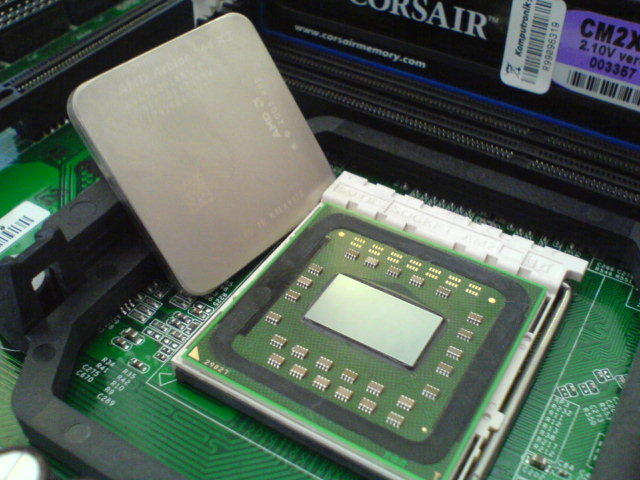

    Spróbuj zerwać blachę z procesora. Powinno dać kilka stopni, a na pewno poprawi dynamikę pomiaru temperatury ze względu na mniejszą pojemność termiczną. U mnie leży 128W kompresor, może kiedyś zdołam coś sklepać i pogonić DFI M2 :D

    Wojtek.. nie bede sciagał blachy ( pewnie musiał bym ja odlutowac od rdzenia tak ja w innych K10 czy tez I3 i5 i7 ) a moze kiedys sie spotkamy na monster OC ? ( nie tak daleko do siebie mamy :P )

    Windsory są klejone, Athlony II pewno też. :D

    Dostałem od kolegi zdjecie gdzie Athlon II jest klejony..
