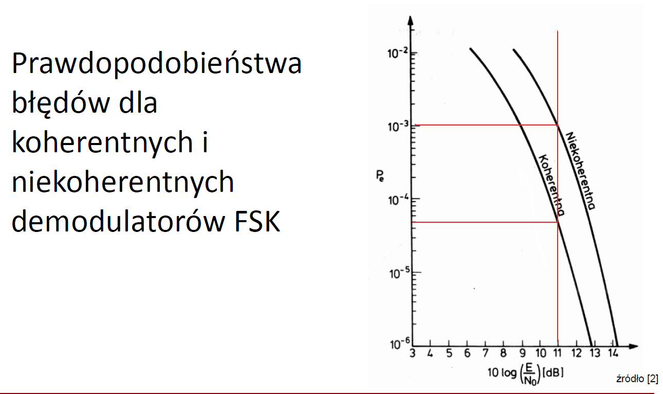

    Proszę o pomoc w zrozumieniu wykresu poniżej:
    Demodulacja koherentna i niekoherentna FSK
    Zgodnie z wiedzą jaką otrzymałem na uczelni dla tej samej wartości sygnał/szum (na wykresie zaznaczyłem dla 11) demodulacja niekoherentna powinna być lepsza od koherentnej.
    Z wykresu wynika, że prawdopodobieństwo błędu dla niekoheretnej jest rzędu 10e-3 a dla koheretnej rzędu 10e-4 a więc mniej błędów jest w demodulacji koheretnej przy zachowaniu stałego S/N.
    Jak więc niekoherentna ma być lepsza?

    Kiepsko Cię uczyli.
    Demodulacja koherentna jest zawsze lepsza od niekoherentnej
    (mniejsze prawd. błędu przy danym SNR).
    Trudniejsza do realizacji (jakoś cwanie trzeba odzyskać zegar), ale bez wątpienia lepsza.

    Coś mi właśnie nie pasowało. Możliwe też, że miałem błąd w notatkach.
    Dzięki :)
