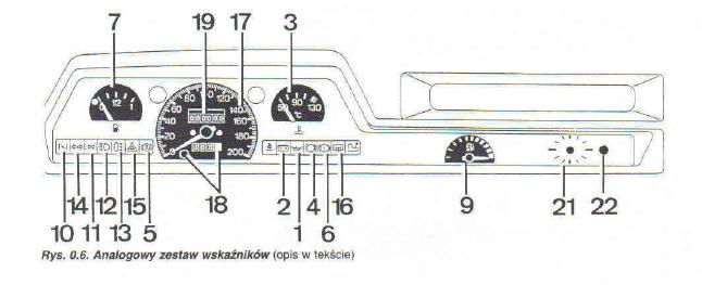

    witam orietuje sie moze ktos czy fiat tipo posiada wylacznik pompy jesli tak to gdzie i czy wie moze ktos czy w aucie jak wystapi jakies zwarcie to moze sie cos stac z pompa lub wtryskiem. mam jeszce jedno pytanko czy wie ktos od czego jest ta czerwona kontrolka kolo licznika z lewej gornej strony..... z gory dziekuje
  • #2 7507422
    BRYS_
    O której kontrolce mówisz?:
    fiat tipo 1.6 wylacznik pompy paliwa

    Kolego jak jest zwarcie to układy są zabezpieczone bezpiecznikami ,chyba że ktoś wsadzi drut zamiast bezpiecznika.
  • #4 7510380
    arczi1882
    mowie o tej kontrolce kolo licznika z lewej strony u gory ta okragla tam na obrasku niema nic namalowane
