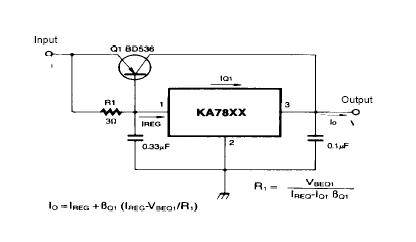

    W takim razie chyba najlepiej byłoby przerobić Twój zasilacz aby dawał 3V, chyba że zmieścisz w swojej golarce coś takiego:
    Zasilanie golarki do ubrań
    gdzie "xx" to napięcie jakie potrzebujesz. Możesz jeszcze wykorzystać np LM317 i do niego równolegle podłączyć tranzystor PNP, jak Ci będzie potrzebny schemat to pisz, wieczorem postaram się podesłać. Pozdro

    Zenek-Show
