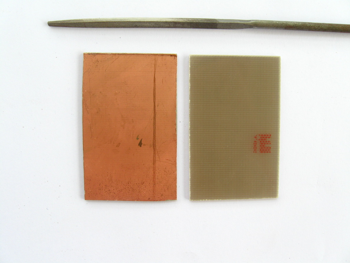

    Cięcie laminatu
    Wykonywanie PCB z napisami i soldermaską.
    Gdy już mamy zaprojektowaną płytkę mierzymy jej wymiary a następnie zaznaczamy miejsca cięcia na laminacie. Ja do tego celu używam suwmiarki, linijki i cyrkla. Jeżeli posiadamy suwmiarkę z szczękami z węglików spiekanych możemy linie cięcia zaznaczyć bezpośrednią suwmiarką.
    Teraz czas na cięcie płytki. Jak widać na załączonym obrazku używam do tego zwykłej piłki do metalu. Jednak w przyszłości planuję kupić stołową piłę taśmową lub przecinarkę do glazury.
    Gdy mamy już wycięty odpowiedni kawałek laminatu należy za pomocą pilnika stępić wszystkie zadziory powstałe podczas cięcia. Osobiście najpierw używam "grubego" pilnika a następnie wszystkie krawędzie wygładzam "drobnym" pilniczkiem.

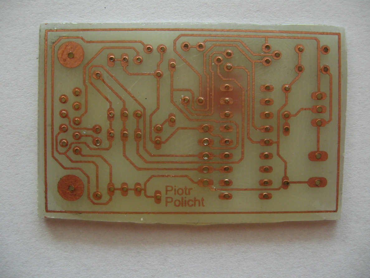

    Po tym wszystkim płytka jest gotowa do trawienia zostało jeszcze tylko przepłukać ja wodą :D
    Trawienie
    Do trawienia używam popularnego środka B327. Środek ten by właściwie i szybko trawił płytkę powinien być podgrzany do około 50°C.
    By ułatwić sobie pracę wykonałem trawiarkę ze szkła sklejonego silikonem. Do środka trawiarki włożyłem zwykłą grzałkę do ogrzewania akwarium o mocy 200W dzięki czemu po chwili roztwór jest ciepły i gotowy do użycia. Dodatkowo znajduje się tam rurka z powietrzem które powoduje mieszanie się roztworu dzięki czemu dodatkowo przyspiesza to jego działanie. Powietrze dostarczane jest przez pompkę napowietrzającą do akwarium.
    Jeśli chodzi o sam proces trawienia to zanurzamy płytkę w roztworze i czekamy aż wszystko zostanie wytrawione :D
    A tak wygląda płytka po skończonym wytrawianiu :D

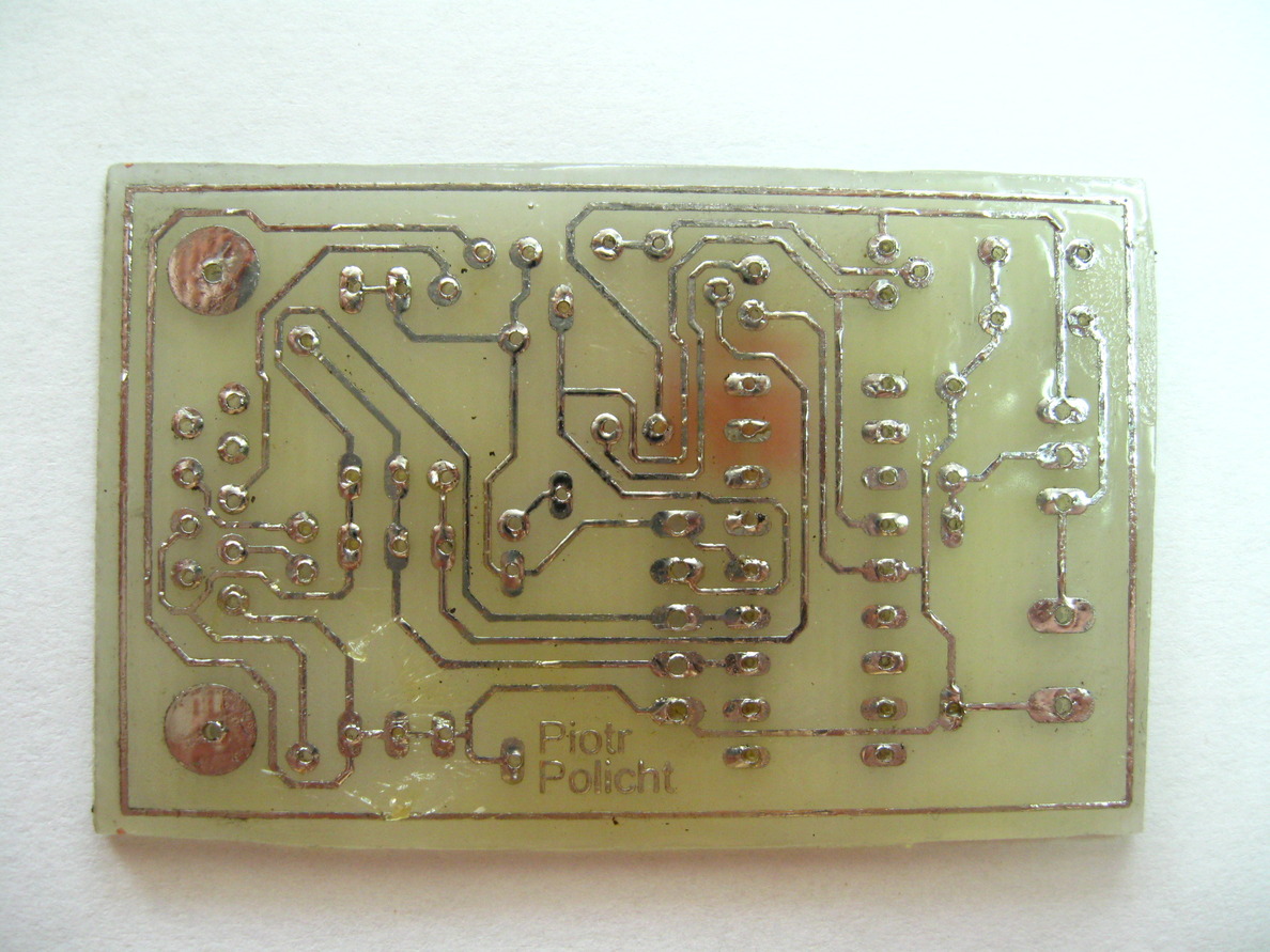

    Cynowanie
    Przed rozpoczęciem cynowania zmywamy za pomocą rozcieńczalnika toner z płytki. Można tutaj znów użyć zmywaka z proszkiem do czyszczenia by ponownie przeczyścić miedź i usunąć z niej tlenki. Następnie smarujemy płytkę topnikiem.
    Do cynowania potrzebny nam będzie kawałek przewodu pokrytego wcześniej topnikiem. Przewód dość mocno pokrywamy cyną a następnie przykładamy go do ścieżki, podgrzewamy i przeciągamy po ścieżce cały czas trzymając grot na przewodzie. Jeżeli przewód nam się przyklei do ścieżki to nie ciągniemy go na siłę gdyż urwiemy wtedy ścieżkę tylko go mocniej podgrzewamy a wtedy powinien bez problemu puścić. Co chwila pokrywamy przewód świeżą cyną.
    A tutaj mamy już gotową płytkę
    Teraz wystarczy ją ponownie przemyć rozcieńczalnikiem/izopropanolem by usunąć z niej topnik. W celu usunięcia topnika z otworów możemy płytkę położyć na żelazku ustawionym na 1/3 temp. Wcześniej na żelazko kładziemy ręcznik papierowy by wchłonął on topnik.
    Po wykonaniu tych czynności kolejny raz przyszła pora na użycie pilników by spiłować płytkę do jej ostatecznego rozmiaru. Na początku używamy grubego pilnika by zgrubnie spiłować płytkę a następnie wszystko wygładzamy drobnym pilniczkiem. Dobrze jest na etapie projektowania płytki zrobić sobie linię (po stronie ścieżek) wyznaczającą wymiary laminatu.

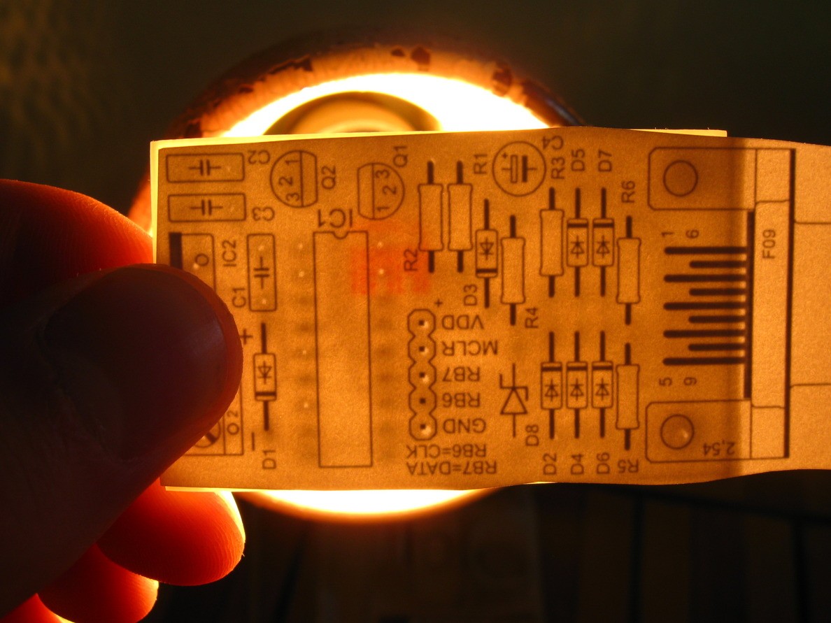

    Napisy na górze laminatu
    Wiele osób pewnie się zastanawia jak zostały wykonane napisy na górze laminatu otóż zostały one wykonane tak samo jak ścieżki na płytce :D
    Czyli na początku drukujemy napisy na papierze kredowym za pomocą drukarki laserowej/ksera pamiętając o tym by wydruk był ich lustrzanym odbiciem. Potem bierzemy płytkę i czyścimy ją proszkiem do czyszczenia a następnie przemywamy rozpuszczalnikiem w celu odtłuszczenia.
    Teraz ustawiamy kartkę na powierzchni laminatu. Dobrze jest to robić pod światło gdyż wtedy widzimy czy otwory na płytce pokrywają się z warstwą opisu.
    Kolejne czynności są takie same jak przy "przyklejaniu" tonera z mozaiką ścieżek. Opiszę to wszystko skrótowo gdyż dokładnie jest to opisane nieco wyżej.
    Tak przygotowaną płytkę ponownie przepuszczamy przez laminator lub kładziemy na żelazku i dociskamy.
    Po ostygnięciu kładziemy do kąpieli w detergencie i delikatnie zrywamy papier.
    Następnie czyścimy go za pomocą miękkiej strony zmywaka. Gdy po wyschnięciu toner na płytce jest pokryty białym nalotem to znaczy iż niezbyt dokładnie zostały usunięte resztki papieru kredowego i należy ponownie przeczyścić toner.

    yogi009
    Nie chcecie chyba powiedzieć, że Kolega z Rosji kupił do tej metody stop za taki gruby szmal ? Wiecie, ile to wódki w przeliczeniu ? :-) Jak to chemicznie by zrobić, nie pamiętam co tu wypiera: cyna miedź, czy miedź cynę ? Bo ten kwasek chyba też tu za coś robi ? A jakby tak jakąś sól zawierającą cynę i poddać to prądowi, żeby mała wartwa się osadzała na miedziowyc ścieżkach ? Wtedy mielibyśmy możliwość nakładania bardzo cienkich i estetycznych warstw...
    Niezależnie zaś od tego cynowania samą metodę nanoszenia tonera na laminat koniecznie trzeba przetestować. No i zastąpić laminator żelazkiem oczywiście :-)

    Chilihead
    Daniel1984 napisał:
    Co do pokrywania płytki cyną to wg mnie kiepski pomysł. Lepiej użyć środka do bezprądowego cynowania. Daje on dużo lepsze efekty - równa powierzchnia, równomierne pokrycie, no i nie zakrywa otworów.
    Użycie takiego środka jak proponujesz nie jest najlepszym rozwiązaniem. Osobiście nie próbowałem pokrywać płytek w ten sposób ale każdy z kim na ten temat rozmawiałem narzeka, że ciężko się lutuje po cynowaniu takim środkiem.
  • #19 7512930
    piotrekp90
    krzysztofh Lakier którego używam nie jest specjalnym lakierem do wykonania soldermaski ale spełnia swoje zadanie. Co do lutowania to nie ma zbyt dużych problemów tylko trzeba częściej grot czyścić bo resztki farby się na nim osadzają. Osobiście wolę wykonać płytkę bez soldermaski i ją polakierować z obydwu stron, taka moim zdaniem najlepiej wyglada :D Mógłby kolega napisać jaka jest w przybliżeniu cena takiego lepszego wiertła i gdzie można dostać takie o średnicy 0,7 mm ?
    Chilihead Z tego co pamiętam to próbowałeś kiedyś cynować płytki za pomocą zwykłej cyny i roztworu soli kuchennej ? :D
  • #20 7512984
    Chilihead
    piotrekp90 dokładnie tak wg. pomysłu kolegi Rocket_93. Niestety próby zakończyły się niepowodzeniem gdyż nie oczyściłem dokładnie płytki. Jednak w miejscach w których powłoka cynowa się utworzyła nie było problemu z lutowaniem. Link do tematu: https://www.elektroda.pl/rtvforum/topic1381644.html

    badworm
    Przy wykonywaniu warstwy opisu lepiej oderwać papier na gorąco - mniej tonera przejdzie ale wygląda to bardzo ładnie.
    Ktoś tutaj wspominał o możliwości użycia folii zamiast papieru kredowego - odrywanie jej potem na zimo daje gorsze efekty bo zawsze troszkę tonera zostanie na folii. Kreda pozostająca na tonerze na czas trawienia ma tę przewagę, że uszczelnia go.
