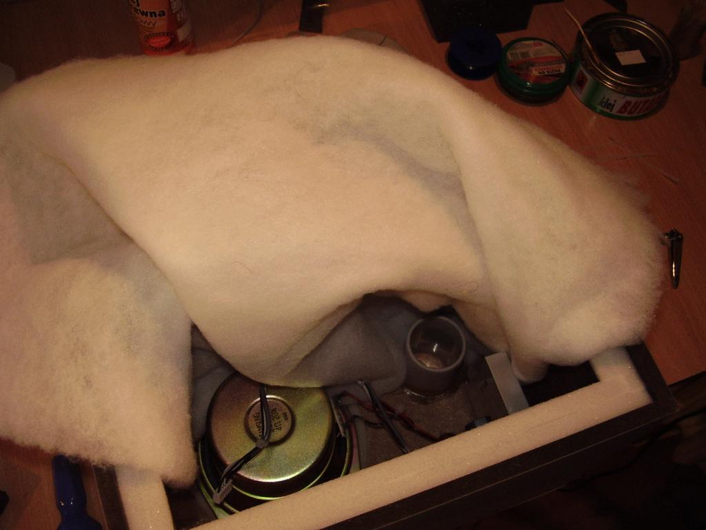

    A może wystarczy włożyć do suba zwykłej waty? :
    Samsung SMS-5100 wygłuszenie / wytłumienie subwoofera

    Jeśli to jest obudowa BR to wygłuszenie można sobie zwykle darować (by nie osłabiać działąnia br). Jeśli chcesz eksperymntować możesz spróbować najpierw z domowymi materiałami - ocieplenie z kurtek, watolina, wełna z koudry, etc.
    Wełna wiskzowa wbrew pozorom słabo się nadaje do wygłuszania, przynajmniej w moim odczuciu tak jest.

    Tak, to obudowa BR. Jednak głośnik w tym zestawie powoduje duże ciśnienie powietrza, które z kolei wylatując przez otwór BR furkocze dlatego chciałbym czymś wygłuszyć skrzynię. Zobaczę może dobiorę się do jakiejś starej kurtki :)
