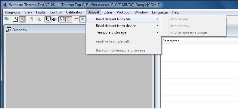

  • #21 14064493
    zuzu66
    Wygląda na to, że ta wersja SW potrafi przeprogramować Webasto.
  • #22 14080875
    Kozak_Barabasz
    W której zakładce i jakie agregaty można przeprogramować ?
  • #23 14090107
    zuzu66
    Nie sprawdzałem, czy to działa i z jakimi sterownikami, ale w WTT 2.16 są dostępne opcje:
    - Dataset/Read dataset from file,
    - Dataset/Read dataset from device
    Program diagnostyczny Webasto
