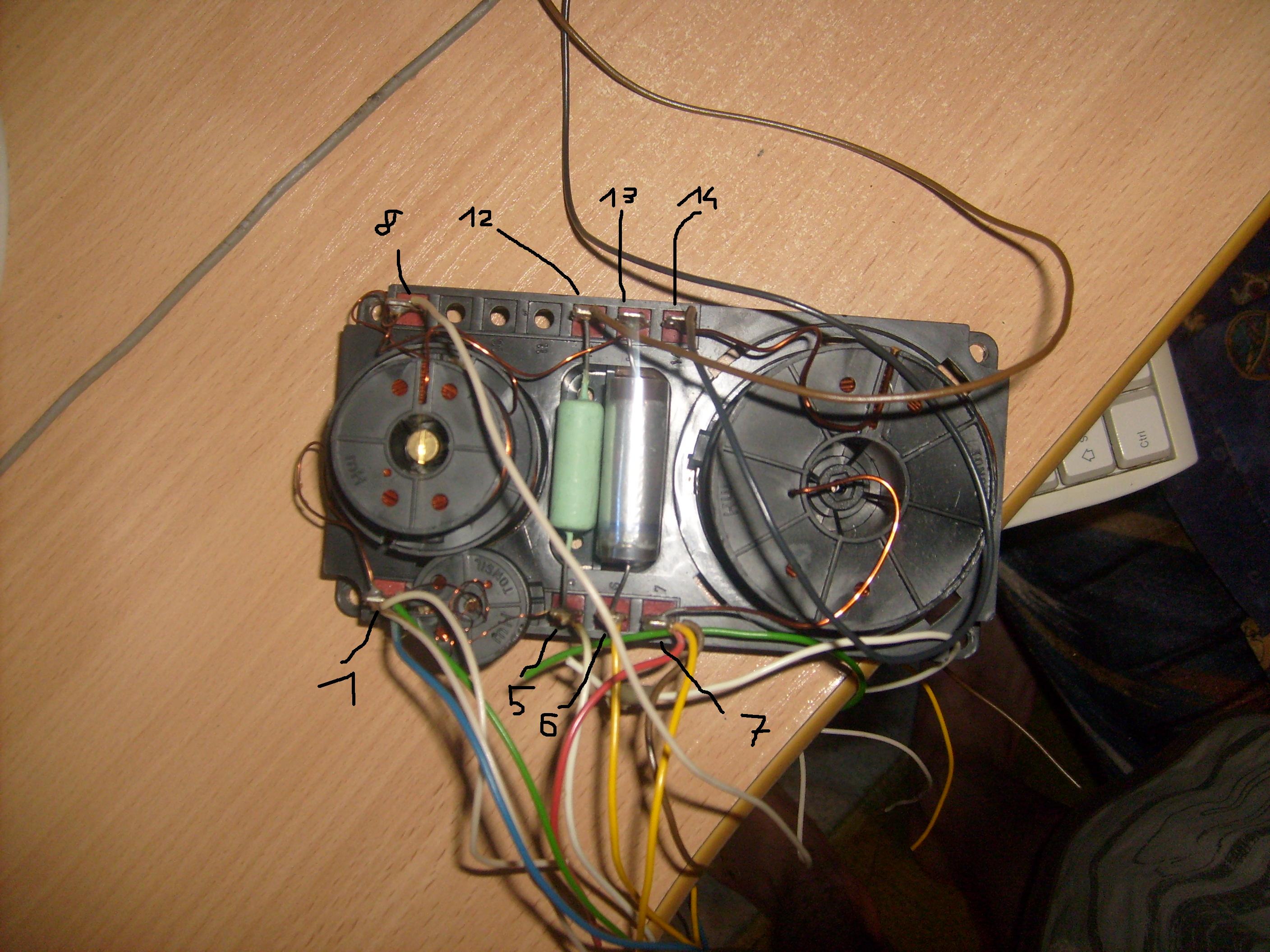

    Mam problem nie potrafię rozszyfrować podłączenia zwrotnicy jeżeli ktoś wie które kabelki są od czego to bardzo proszę napisać
    Oto zdjęcie zwrotnicy https://obrazki.elektroda.pl/61_1263049644.jpg

    Brązowe na regulacje wysokiego - potencjometr
    żółte na regulacje średnich
    8 minus średni
    1 plus średni - niebieski
    5 minus wysoki biały
    1 plus wysoki zielony
    7 czerwony plus wejście
    1 biały minus wejście
    14 czarny bas plus
    1 biały minus bas
    13 to tylko punkt lutowniczy tam sie nic nie podpina.
