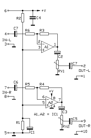

    Lepiej zrobić przedwzmacniacz(8 nóżek scalak),dobrać wzmocnienie i podłączyć do wejścia oryginalnej końcówki mocy.Są schematy na necie no i nie tracimy na jakości poprzez przejście sygnału przez końcówkę fabryczną.Koszt mniejszy niż zakup konwertera.

    Ten układ odwraca fazę (ze względu na pojedyńcze zasilanie)więc wskazany jeszcze jeden lub odwrócić fazę na głośniku/wzmacniaczu.Kondensatory na wej/wyj ustalają dolną częstotliwość,rezystory R3-6 wzmocnienie układu(dla dobrania wzmocnienia wstawiamy potencjometr).Więcej o tym szukaj: wtórnik emiterowy/wzmacniacz operacyjny.Gotowce chcesz to szukaj wzmacniacz sygnału audio/wzmacniacz sygnału.
