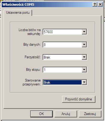

    Czy aby na pewno i na komputerze i w uC ustawione są te same parametry transmisji 8 bitów danych, prędkość transmisji itp ?
    Tak, mam. Dla potwierdzenia, od strony atmegi wygląda to tak:
    unsigned int ubrr;
    #define f_proc 11059200
    #define baud 57600
    #define MYUBRR f_proc/16/baud-1
    void rs232_init(unsigned int ubrr)
    UBRR0H = (unsigned char)(ubrr>>8);
    UBRR0L = (unsigned char)ubrr;
    UCSR0C = (0<<USBS)|(1<<UCSZ1)|(1<<UCSZ0);
    UCSR0B = (1<<RXEN)|(1<<TXEN);
    a od strony HyperTerminala tak:
    [ATmega128][C i VB] krzaki w komunikacji
