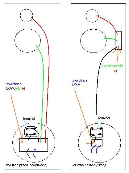

    Posiadam kolumny DIY gdzie zacząłem robić porządek w okablowaniu jak i umiejscowienie zwrotnic w kolumnach bo są zamocowane prowizorycznie.
    Czy ma jakiś wpływ na jakość dźwięku gdzie zamieszcze zwrotnice?We wszystkich kolumnach spotkałem się że zamocowana była przy terminalach głośnikowych ,a czy będzie różnica jeśli zamontuje je bliżej głośników?Mam zamiar wymienić kabelki na troszke lepsze bo są zwykłe no-name gdzie izolacja już parcieje a głośniki dość wysokiej jakości.Jeśli zwrotnice zamontuje wyżej to w dwóch kolumnach będę miał 1,5m kabla mniej do położenia.

    Tede
    W takim razie rozdziele zwrotnice(jak na rysunku 2gim) umieszczając jedną u góry gdyż ogromne cewki będą w podobnej odległości od głośników,ale w przetworniku niskotonowym elementy metalowe jak i magnes jest 3x większy niż w średniotonowym.
    Znalazłem ciekawy artykuł jak rozmieścić cewki obok siebie.
