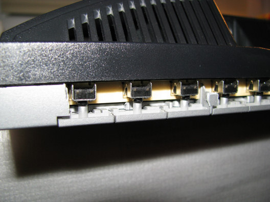

Witam, mam tego samsunga od szwagra i ten sam problem, tzn. wyskakujące samoczynie menu, samoczynne rozjaśnianie się, brak możliwości włączenia monitora (tu wykluczam awarię zasilacza) lub odwrotnie - wyłączenia monitora, chwilowe wyłączanie się monitora poczas pracy, itp, itd. Może to wyglądać na uszkodzony procesor. Ale...
Wszystko to Panowie i Panie przez uszkodzone przyciski sterujące czyli tzw. mikroswitch'e (jak to ktoś już pisał w innym wątku). Naprawiłem to i koszt naprawy wyniósł około 9,00 zł. (części) (słownie: dziewięć złotych) Ktoś pisał żeby je rozebrać i przemyć ale , z całym szacunkiem, to chyba nie najlepszy pomysł. Kto je później złoży...
Po zdjęciu obudowy należy odłączyć przewody od płytki przycisków (mała biała kostka). Wyjąć całą płytkę z przyciskami. Wymienić mikroswitche na nowe. Oryginalne mikroswitche mogą być nie osiągalne!!! Nic to, można je z powodzeniem zastąpić innymi, oczywiście kątowymi, dostępnymi praktycznie w każdym sklepie elektronicznym, koszt około 1-1,50/szt. Np. w Olsztynie, chyba RESET-MIKRO-SW-1,5. Są one nieco większe od oryginalnych i przez to po zamontowaniu ich na płytce nie ma możliwości ponownego zamontowania naprawionej płytki w monitorze. Aby to zrobić należy po prostu wyciąć kawałek plastiku (szarej ramki) pod płytką. Wyciąć tylko tyle ile wynosi szerokość płytki. Po wycięciu płytka z nowymi mikroswitchami pasuje idealnie. Wycięcia tego nie będzie widać, ani z przodu monitora, ani z tylu, tylko od dołu, co zupełnie nie przeszkadza w użytkowaniu. Obudowa jest nadal sztywna i elegancka. Klawisze przycisków chodzą jak nowe. Przy składaniu obudowy to samo wycięcie robimy w tylej czarnej obudowie. Po naprawie monitor działa jak nowy. Te zdania napisałem już na tym naprawionym Samsungu. Załączam zdjęcia z naprawy.
