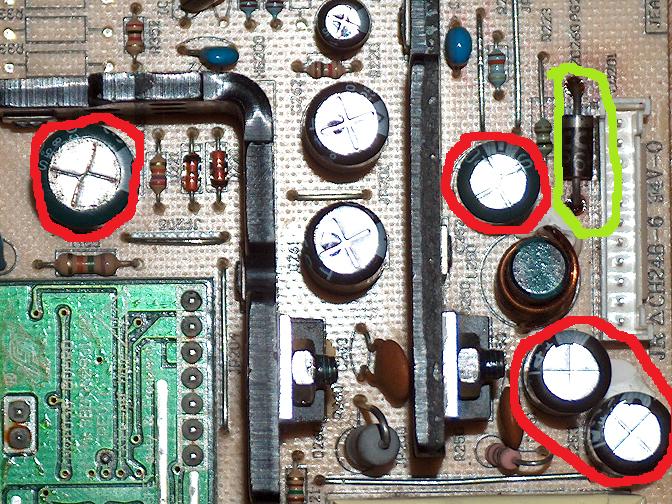

    Wczoraj dostałem monitor z tunerem tv lecz był martwy, człowiek od którego go dostałem powiedział że monitor działał, najpierw miał problemy z załączaniem aż wreszcie po wyłączeniu więcej nie załączył się.
    Wstępnie rozebrałem obudowę i zajrzałem na układ zasilania połączony z inverter-em.
    Znalazłem cztery elektrolity bardzo spuchnięte od góry, które zostały zastąpione nowymi o tych samych parametrach zaznaczone na czerwono, oraz poprawiłem luty szczególnie źle wyglądały na transilu P6KE10A zaznaczonym na zielono.
    Po przywróceniu do życia pasy na matrycy LG Flatron L173ST
    Po zrobieniu poprzednich czynności monitor ożył ,ale załącza się po podłączeniu kabla zasilającego i nie ma zamiaru przejść w stan uśpienia, ponadto nie można go wyłączyć przyciskiem power, a do tego wyświetla takie coś :/
    Podejrzewam jeszcze uszkodzenie samego transila P6KE10A, ale przyczyna może leżeć gdzieś indziej.
    Więc może ktoś z was miał podobny przypadek, to prosiłbym o nakierowanie bliżej co mogło się uszkodzić?

    Bardzo dużo miałem do czynienia z monitorami LCD, otóż w twoim przypadku, jest to standardowa usterka jaka występuje w modelu L173ST/L193ST. W tym przypadku, po naprawie zasilacza uszkodzona jest także matryca LCD, która nadaje się do wymiany (nie opłacalna naprawa - zbyt duże koszty).

    Przecież matryca jest do naprawy, to standardowa przypadłość matryc LM170E i podobnych. Pozdrawiam
