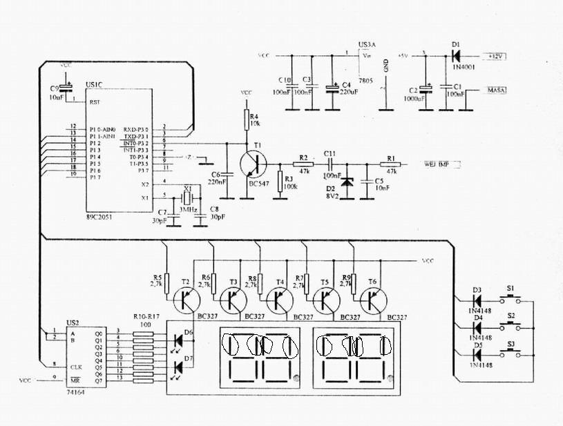

    Banalne pytanie ale nie mogę sobie poradzić. Jest to obrotomierz cyfrowy z zegarem na układzie AT89C2051. Problem jest w braku wyświetlania górnych pionowych lini na wyświetlaczu. Czy może to być wina mikrorocesora czy ewentualnie rejestru 74164? Zamieszczam poniżej schemacik i proszę o pomoc dla początkującego.

    piotrus tranzystory wysterowane 0,87v
    na rysunku zaznzczyłem dokładnie linie wyświetlacza niepodświetlone
    zgodnie z opisem zegar powinien po 2 minutach wygasnąć i D6 I D7 na przemian powinny świecić jednak na D6 brak efektu
    połączenia są sprawdzone
    moze coś pominołem
    pomocy

    Jeśli układy masz na podstawkach to żaden problem.
    Wyjmij obydwa, zewrzyj Q0-Q7 do GND, port procesora do VCC, włącz zasilanie i jeśli coś nie świeci to mierniczek do łapki.

    zewrzyj wszystkie wyjscia (Q0 do Q7 ) ukladu 164 do masy a potem po kolei przywieraj wyjscia procesora P1-1 az do P1-6 do masy. W ten sposob sprawdzisz kazdy wyswietlacz osobno, a takze diody D6 i D7.
    Napisz , ktore segmenty na ktorej pozycji wyswietlacza swiecily a ktore nie swiecily w tym experymencie. Zauwaz, ze diody swiecace D6 i D7 sa podlaczone wlasnie do linii tych segmentow, ktore nie swieca. Moze sa one nieprawidlowo sterowane z procka, ktory na przyklad nieprawidlowo zalacza tranzystor T2. Jesli diody D6 i D7 maja nizsze napiecie przewodzenia, to beda podczas swojego swiecenia zabieraly caly prad segmentom "b" i "f" wyswietlacza. Sprawdz T2 i jego sterowanie.
    Procesora raczej bym nie posadzal o uszkodzenie z tego powodu iz dynamicznie podsyla segmenty do ukladu 164. Musialby byc skopany program a nie procek by uzyskac taki efekt.

    port ( 13-1 do VCC
    :oops: Oczywiście mój błąd :oops:
    Nie Do VCC a do GND P1.1-6 a konkretnie te linie do których dołączone są rezystory R5-9.
    Szukaj przerwy na linii Qx-R1x-wyświetlacz. Może 2 z tych rezystorów są inne?
    Sugerowałbym raczej odwrotnie, tzn wszyskie P1.x a kolejno Qx, od razu widać gdzie jest błąd.
    Jeśli uszkodzone byłyby tranzystory (lub ich sterowanie) nie świeciłyby obie diody lub całe cyfry.
    Tylko gdyby były podłączone równolegle z segmentami a są multipleksowane.

    było zwarcie 13 układu 74164 do vcc na płytce, no i teraz diody działają
    kkk sprawdziłem wszystkie linie wyświetlacza i nadal brak efektu na 3 pionowych segmentach tak jak na wcześniejszym schemacie
    gdzie mogę mieć defekt,czy to mogą być padnięte wyświetlacze?

    A konkretnie na których? (na wcześniejszym rysunku widzę zaznaczone wszystkie osiem)
    Jaki to typ wyświetlaczy? (symbole na obudowie)
    Możesz sprawdzić wyświetlacz miernikiem cyfrowym na zakresie "test diody" - najpierw sprawdź dowolną diodę LED (najlepiej w tym samym kolorze co wyświetlacz), obserwuj diodę a nie wskazania miernika a dalej już sobie poradzisz. (czerwony do anody, czarny kolejno do każdej z katod).
    Wszystkie segmenty połączone są w ten sposób:
    Qx-R1x-(a)1-(a)2-(a)3-(a)4 (+ ew. D6/7)
    (a) to odpowiedni segment wyświetlacza
    Jeśli są to 2 wyświetlacze 2-cyfrowe połączenia (a)1-(a)2 oraz (a)3-(a)4 mogą być zrealizowane w wyświetlaczu czyli w ten sposób:
    Qx-R1x-(a)1+2-(a)3+4 (+ ew. D6/7)
    Trochę to zagmatwanie wygląda ale nie wiem jak to prościej opisać.
    Przydałyby się na schemacie n-ry wyprowadzeń wyświetlacza.

    załączam schemat z zzaznaczonymi segmentami na niebiesko
    wyświetlacze TOD-5263BH podwójne
    próbuję sprawdzać tak jak napisałeś kkk

    sprawdzając miernikiem diody na wyświetlaczu nie świecą sie trzy segmenty B ( sprawdzam na poł 14-15 i 13-10) czy to świadczy że uszkodziłem wyświetlacze?

    Jeśli sprawdziłeś wszystkie diody w wyświetlaczach (czyli metoda jest dobra) a tylko te trzy nie świecą to oznacza niestety że wyświetlacze są uszkodzone.

    Wymieniłem i jest ok!
