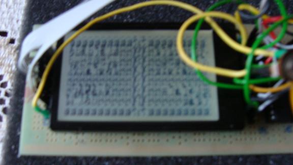

    Witam wszystkich,
    Mam problem z wyświetlaniem tekstu, program działa - ładnie się kompiluje, jest oparty na http://radzio.dxp.pl/ks0108/
    lcd to: dip128j-6n5lw
    datasheet:
    http://www.lcd-module.de/eng/pdf/grafik/dip128-6e.pdf
    procesor: ATmega8-16pu
    Poniżej foto reakcji wyświetlacza:
    [ATmega8][C] problem z wyświetlaniem treści
    Macie jakiś pomysł co z tym zrobić??? [/film]

    kubiakteam
    Niestety to nie tu tkwi problem...:(
    Tak mam podłączony lcd z ATmega8
    D0 - PD0
    D1 - PD1
    D2 - PD2
    D3 - PD3
    D4 - PD4
    D5 - PD5
    D6 - PD6
    D7 - PD7
    PC0 - EN
    PC1 - RW
    PC2 - RS (D/I)
    PC5 - CS2
    PC6 - CS1
    RES podłączyłem przez rezystor pod +5V
    W podłączeniu użyłem:
    Enable and CS hi-active z powyższej dokumentacji wyświetlacza
    Może źle coś podłączyłem??? Próbowałem wielu opcji...

    kubiakteam
    Ten obrazek to jest z datasheeta. Jak otworzysz link:
    to tam sa mozliwości podłączenia tego wyswietlacza do procka i ja uzywem opcji enable and cs hi-active
    a podłączone jest tak:
    piny ATmega - wyświetlacz
    PC0 - EN
    PC1 - RW
    PC2 - RS (D/I)
    PC5 - CS2
    PC6 - CS1
    a RST przez rezystor do +5v

    Leoo
    Pozwolę sobie nieco odgrzać temat. Podobnie jak Autor wątku natknąłem się w sieci na stronę radzio.dxp.pl w poszukiwaniu bibliotek do obsługi wyświetlacza z KS0108 - bo po co odkrywać koło na nowo jeśli inni już to zrobili.
    Mój wyświetlacz też nie chciał działać. Dziesiątki prób, sprawdzanie poprawności podłączenia i ciągle nic. Nagle po dotknięciu palcem pinu 7 magistrali pokazał się długo oczekiwany obraz, mocno zakłócony ale zawsze coś. Początkowo podejrzewałem uszkodzenie wyświetlacza, bo pochodził z odzysku (pływał przez kilka dni pod wodą w okolicach Sandomierza) a podczas pierwszych prób przetrwał odwrotne podłączenie zasilania ale w końcu okazał się całkowicie sprawny. Nie uniknąłem straty czasu na przekopywania dokumentacji wyświetlacza i stodiowania funkcji sterujących z radzio.dxp.pl.
    Niestety funkcja "void lcdWait(void)" ma poważny błąd. Dokonuje ona odczytu magistali wyświetlacza po tym, jak procesor wystawia stan niski na EN. W tym miejscu program zawsze się zatrzymywał, bo mimo iż wyświetlacz odpowiadał po DB7, że jest gotów, to informacja trafiała w próżnię. Stan logiczny L na wejściu KS0108 wymusza przejście magistrali w stan wysokiej impedancji. W tym miejscu wyjaśniły się czary po dotknięciu palcem DB7 - ładunek tej szyny został rozładowany i procesor mógł poprawnie odczytać gotowość wyświetlacza. Rozwiązanie tego problemu nie jest specjalnie trudne, wystarczy nieco zmodyfikować funkcję:
    Kod: C / C++
    Zaloguj się, aby zobaczyć kod
    Po w/w modyfkacji wyświetlacz działa stabilnie ale żeby nie było zbyt łatwo, ujawniły się kolejne błędy obsługi. Podczas próby użycia funkcji "lcdSetPixel", w efekcie której włączane były wszystkie piksele w obrębie sterownika. Ostatnia kolumna miała zapalony tylko co 8-my piksel. Problem też udało się rozwiązać, choć trwało to znacznie dłużej, niż w pierwszym przypadku. Mogę opisać rozwiązanie o ile znajdzie się ktoś potrzebujący takich informacji.

    Ta biblioteka po prostu nie trzyma wymaganych zależności czasowych opisanych w dokumentacji wyświetlaczy. W niektórych przypadkach zadziała, w innych - nie.
    Poprawnie działająca funkcja lcdWait odpowiada za wymuszenie oczekiwania na gotowość KS0108, więc zależności czasowe są już spełnione. Proszę skompilować i sprawdzić przed i po poprawkach.
