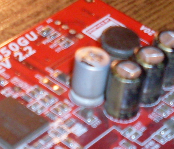

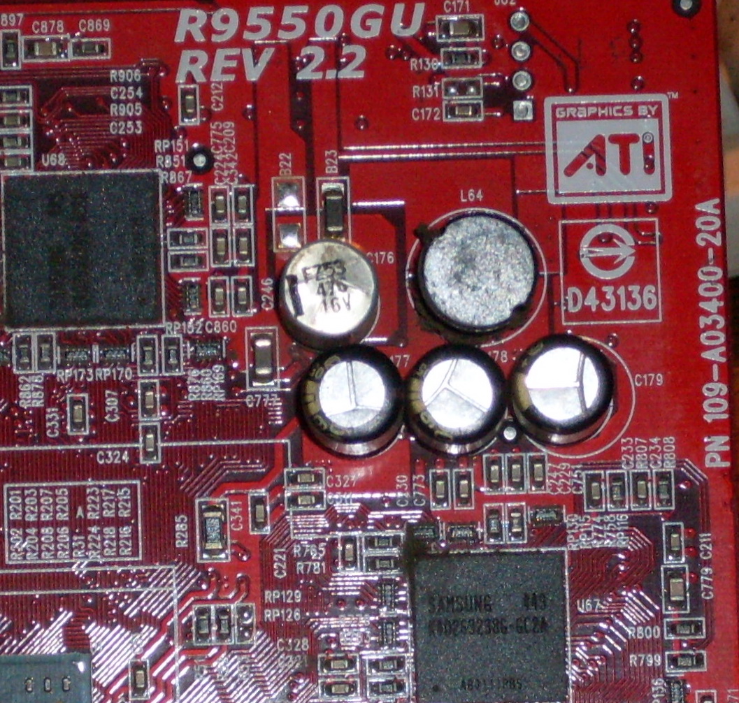

    Witam, mam karte graficzną i na niej (wiem, ze to niezwykle ale) Kondensatory :) Obok takich zwykłych jest jeden ciut inny, Jest na nim napisane
    Karta chodzi, ale jest niestabilna, dlatego sądzę, że to jest tego przyczyną :)
    Karta graficzna Ati - Kondensator uszkodzony? Karta graficzna Ati - Kondensator uszkodzony?
    I moje pytanie, Co tutaj wlozyc?? Czy taki, jak te obok bedzie dobry?? (mam stare plyty glowne, to moze sie cos znajdzie) Czy napiecie moze byc wieksze zamiennika czy nie? (o ile to kondensator)
    Albo powiedzcie co kupic ;)
    Z gory dzieki!!

    mk20
    Kondensator to 470uF/16V. Sprawdź pozostałe.
    #3 7515574
    dybas
    To, że kondensator jest inny, nie musi oznaczać jego uszkodzenia. Można oczywiście zmienić na LOW ESR o wartości zgodnej z oryginalnym. Przy użyciu kondensatora na wyższe napięcie może być problem ze zmieszczeniem się w otwory. Zrób przegląd pozostałych kondensatorów, szukaj wybrzuszeń. Przy okazji ostrzeżenie: tam jest druk dwustronny, cienkie ścieżki.

    GacekSSJ4
    Wszystkie sa ok.
    Ten byl pekniety i wysypywalo sie z niego wnetrze. Scisnalem go tylko, zeby oznaczenia odczytac.
    Czyli nie ma znaczenia, jaki kondensator, byle by byl taka sama pojemnosc i napiecie?
    Ok, znalazlem w starej plycie glownej i przelutowalem kondenstaor o takich samych wartosciach, tylko ze wyglada jak te czarne ;) I slicznie dziala, zniknely paski z ekranu i jeszcze sie nie zaciął :)
