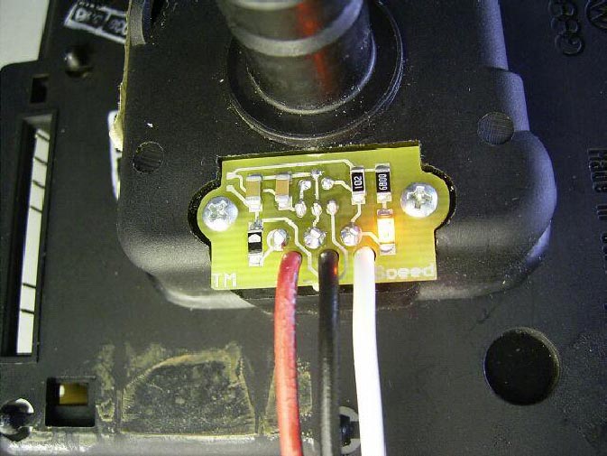

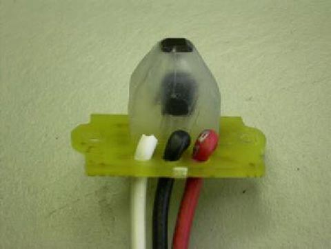

    Może któryś kolegów spotkał się z tym zagadnieniem w praktyce?
    Samochody VW T3 mają licznik mechaniczny napędzany linką z piasty koła przedniego.
    W obudowie licznika jest zaślepione miejsce na umieszczenie czujnika Hala który był wykorzystywany w niektórych wersjach do np. systemu Gala / w skrócie im szybciej jedziesz tym głośniej gra radio/ nawigacji i tempomatu. Elementem wykonawczym był czujnik Hala. W sieci znalazłem na niemieckich stronach takie czujniki ale są one elementem małego układu. No właśnie chodzi o rozwinięcie tego tematu, a mianowicie czy ktoś z praktyków wie coś więcej na temat takich układów z czujnikami Hala?
    foto czujnika
    Jak zrobić czujnik prędkości Hala Transporter T3 /1980-1990/
    foto licznika z zamontowanym czujnikiem

    zastanawia mnie ten układ widoczny na drugim zdjęciu

    milejow
    Więc pod licznikiem(napędzana linką) jest tarcza perforowana, współpracująca z czujnikiem prędkości. Zasilanie czujnika-czerwony(+12V),masa-czarny, sygnał-biały. Co do wartości napiecia nie jestem pewien bo są czujniki 5 i 8 voltowe(VW miał praktycznie wszędzie 12V)
