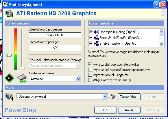

    Jednak prosił bym o instrukcję podkręcenia i o ile % mogę to zrobic. Bo nie dużo brakuje żeby gta IV mi śmigało. Jak przydzielić RAM? Mam 1gb w kompie
    Radeon Hd3200 - jakie parametry i możliwości? Jak widzicie podniosłem o 5. Ale dlaczego Pamięć mam n/a?

    1. Szukaj w internecie bo jest wiele napisane nt. tejże integry i jej możliwości oc.
    2. Lepiej podkręcać poprzez bios (o ile masz tam taką możliwość)
    3. Z tego co pamiętam da się to to podkręcić nawet do 900MHz, tyle że trzeba dowoltować mostek (nie bijcie nie pamiętam czy to jest północny czy południowy) i zadbać o lepsze chłodzenie, ale to też zależy od płyty itd.
    4. Pamięć w Powerstripie masz N/A bo twoja integra korzysta z pamięci systemowej czyli z pamięci Ram którą masz obsadzoną w płycie.

    W Biosie masz na pewno taką opcję. Na jakiej to płycie głównej??
    Ta karta ma opcję w Biosie do OC. Pamięci nie możesz podkręcać gdyż korzysta z systemowej i nie można podkręcać części pamięć. Masz kość 2GB (Karta np. bierze 512MB) to nie można robić OC.

    Podkręcasz w bios w MSI KA780G jest w Advanced Chipset Setup -> Onboard VGA Ovecrlock na enable i pojawi się taktowanie GPU.
    Nie radzę szaleć z taktowaniem bo podgrzewał będziesz chipset i mogą być perypetie. Zapewnij nawiew na radiator chipsetu.
    Ram przydzielasz również w bios - u mnie od 32-512MB. Przy 1GB w systemie nie będziesz mógł przydzielić więcej niż 256MB z tego co się orientuję.
    Taktowanie GPU do 600MHz daje radę względnie stabilnie ale wymaga +0.1 +0.15V na chipset i robi się gorąco.
    Taktowanie pamięci=taktowanie RAM. Podkręcisz ram będziesz miał szybsze pamięci współdzielone grafice. Karta nie ma własnej pamięci graficznej.
