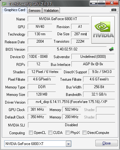

    a tak patrze programem everest i pisze ze rzeczywiste 252MHz a efektywne 504Mhz, więc jak to jest? screen z gpu-z:
    Karta Graficzna 6800xt a 6800 le ? różnice, zmiana biosu.
    stery 175 tymczasowo bo czytałem ze na starszych chodzi na 16/6 a to nieprawda i niedługo wróće do 195.

    Ta karta ma ddr1 o czasie dostępu 3.6 lub 3.9ns to czego się spodziewasz? Oczywiście, że Everest podaje prawidłowe dane, 500MHz to efektywna.
