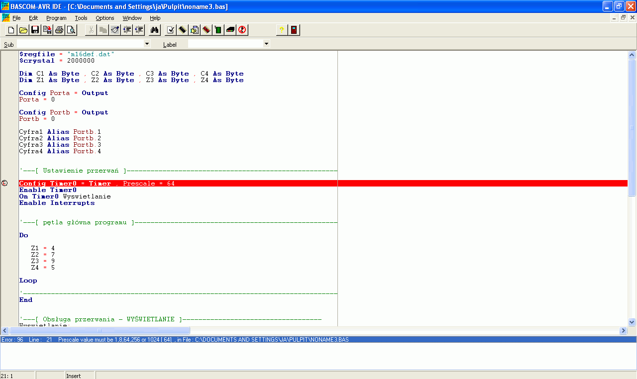

  • #8 7518913
    ImPuLs
    -> atom1477
    No właśnie zauważyłem że z tym kompilatorem coś jest nie tak odnośnie preskalera. Jak dałem 64 to wywaliło błąd tak jak opisałeś. Przy wartości 32 błędu nie pokazuje ale jaką wartość przyjmuje faktycznie to tego nie wiem. Być może faktycznie nie jest to wartość 32 tylko 1.
    Mam wersję 1.11.8.1 - może tylko z tą wersją jest coś nie tak.
    Jak ktoś ma inne wersje to niech ew. sprawdzi i napisze w której jest ten problem rozwiązany.

    Sprawdziłem wyniki kompilacji dla v.1.11.8.1 - przy ustawieniu takim jak na moim lisingu ( prescaler=32 ) rejestr TCCR0 ustawiany jest na wartość 03h czyli fizycznie na CLK/64, czyli powinno być prawidłowo pomimo błędu w kompilatorze.
