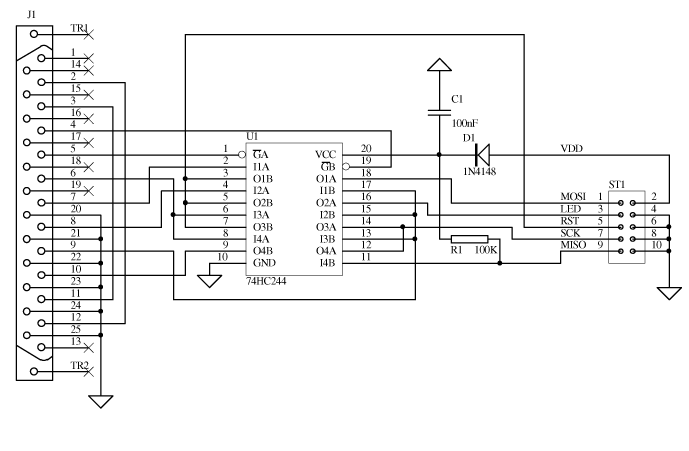

    Już wiem dlaczego nie da się go programować ponieważ programator ISP własnoróbka nie działa przynajmniej nie reaguje jak go sprawdzam programem ispTest
    programator wykonałem według schematu:
    Atmega16 - zablokowany czy nie bo nie wiem o co chodzi
    Muszę nad tym popracować
