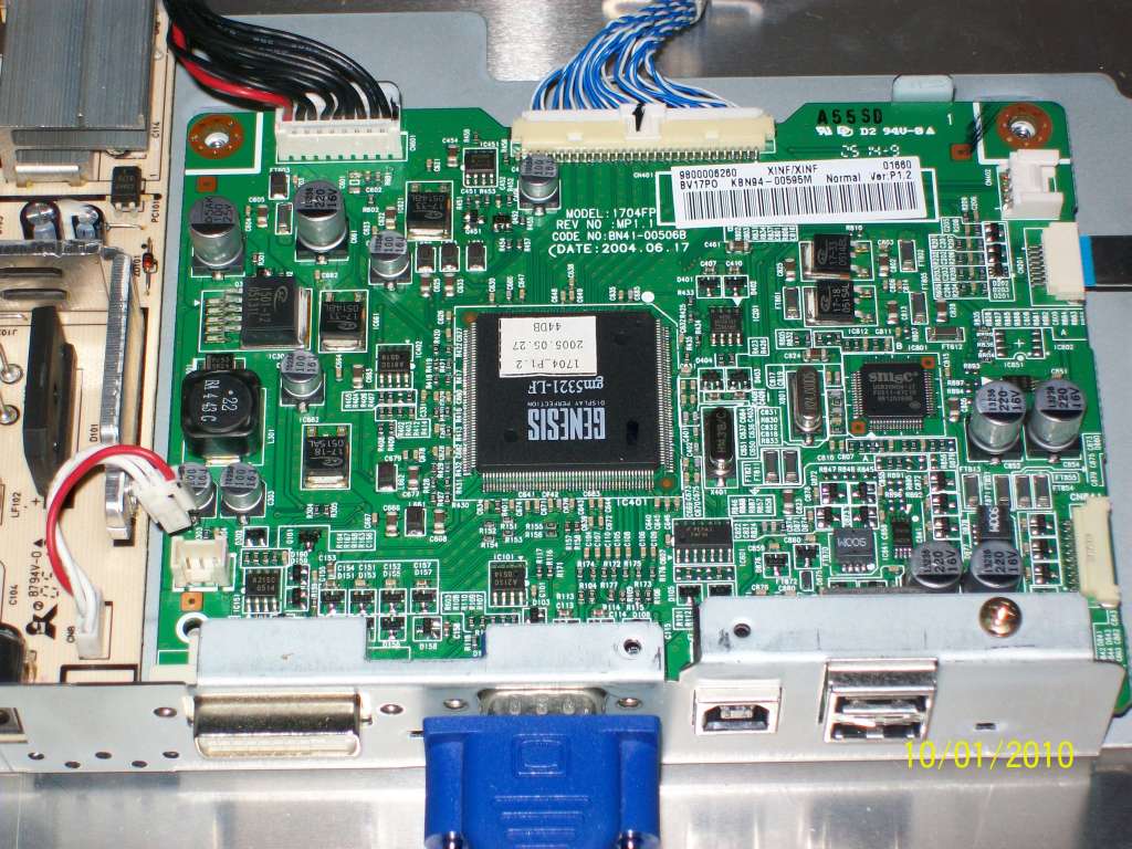

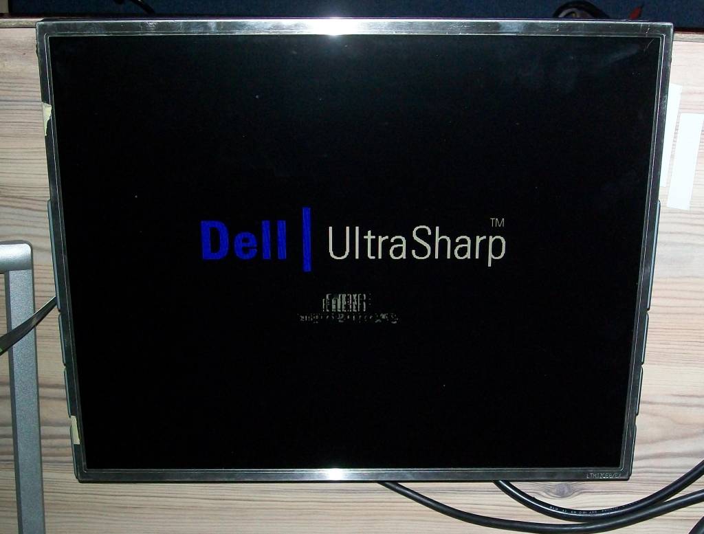

    Po naprawie zasilacza - i włączeniu do sieci -
    brak reakcji na przyciski klawiatury, na podłączanie kabla sygnałowego, sygnału z PC.
    Dioda power LED świeci stale na pomarańczowo i wyświetlane jest logo DELL /częściowo zniekształcone - widać na zdjęciu/.
    Dell 1704 FPVs , tylko logo DELL i pomarańczowa dioda
    Wygląda mi to na uszkodzenie MB - procesora /a może pamięci?/. Czy mógłby ktoś potwierdzić diagnozę, może ktoś miał podobny przypadek?
    Sprawdziłem - napięcia zasilające na płytce MB, są O.K.
    Eksperymentalnie odlutowałem pin 2 / Data Output / kości pamięci 25LV010E i właczyłem.
    Monitor nie startuje, dioda nie świeci.
    Moje wnioski, że procesor może być sprawny a pamięć jest uszkodzona.
    W związku z tym prośba o wsad pamięci do Della 1704FPVs /albo podobnego modelu - może zaskoczy/.
  • #2 7527003
    dr.Burski
    Witaj.
    Wstaw czystą pamięć i odpal monitor. W większości monitorów wystarczy zapodać nowy układ.
  • #3 8221432
    jjjonasz
    To wymaga wyjasnienia. W monitorze LCD występuje jednocześnie kilka rodzajów pamięci zlokalizowanych w różnych układach. Obecnie najczęściej stosuje się kości pamięci:
    1.typu 24C02, na wejściu VGA, do zapisu danych o monitorze ( EDID )
    2.typu 24C02, na wejściu DVI, do zapisu danych o monitorze ( EDID )
    3.typu 24C04,24C016 do zapisu danych użytkownika ( OSD ) - w przypadku jej uszkodzenia
    - ta właśnie pamięć może być zamieniona tzw. czystą kością kością pamięci
    4.typu 25LC010, 25LV010, pamięci flash zapisane programem własciwym dla danego LCD - odpowiednik BIOSu w komputerze PC - wstawienie czystej kości nic nie pomoże,
    W starszych monitorach stosowano flash zapisany w np: kości 29F02 .
    Wracając do mojego przypadku: nie znalazłem wsadu więc kupiłem tanio uszkodzony LCD z wylaną matrycą, skopiowałem dane z pamięci, zapisałem swoją pamięć, wlutowałem i monitor działa jak nowy. Koszt naprawy nieduży, bo ten kupiony uszkodzony już zbędny można odsprzedać .
