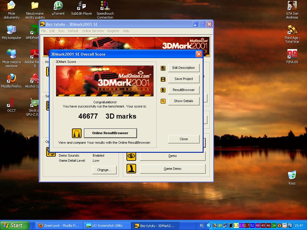

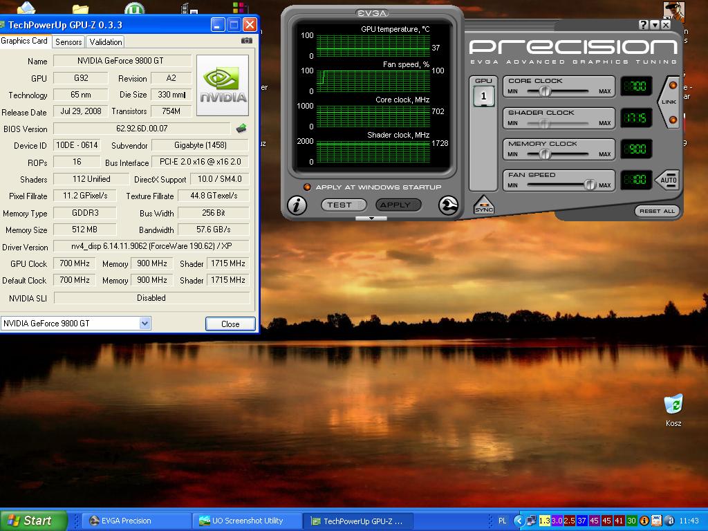

    Będę dawał tu wyniki na bieżąco a więc na wstępie ustawienia fabryczne(700mhz)
    Podkręcenie Karty Graficznej Gigabyte GF 9800 GT (NVidia )
    Wynik w 3D Mark2001se

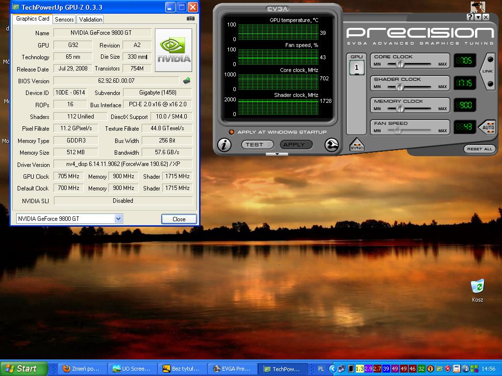

    2) Teraz ustawienia z podkręconym GPU 705 mhz (Everest pokazuje 702mhz)
    Wynik w 3D Mark 2001se

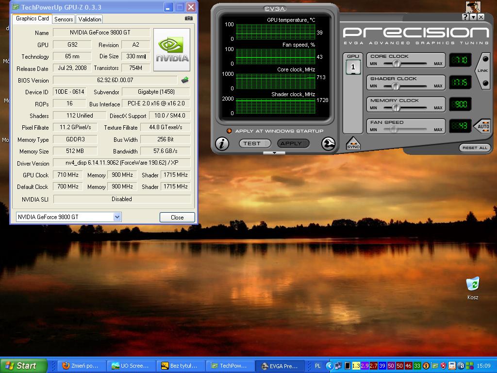

    3)GPU 710 mhz (Everest pokazuję wartość 713mhz)
    Wynik w 3D Mark2001 se

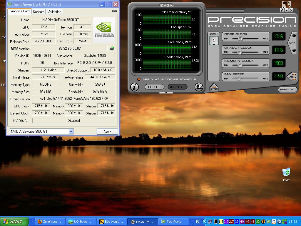

    4)GPU 715mhz (Everest=713mhz)
    5)GPU 730mhz (Everest=729mhz)
    Wyniki w 3D Mark2001se
    Jak widać ugh-zan3 żaden z testów nie był wydajniejszy od testu pierwszego na fabrycznych ustawieniach więc trochę mnie to zastanawia czy wszystko jest ok ?
