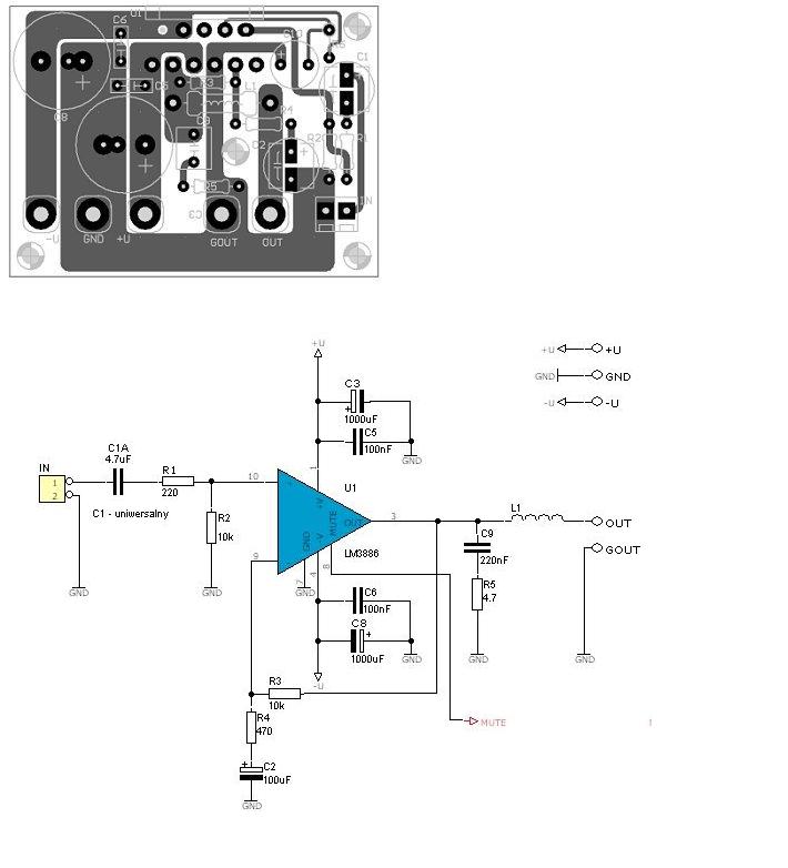

    Jaki moglibyście doradzić scalak o mocy min 30W-∞W 8 Ω z 1 V na wejściu i +-40V zasilania ?? Konstrukcja prosta tania i szybka do wykonania pod moniotory.

    TDA7293 TDA7294, LM 3886

    Ja też Ci polecam lm3886, gra całkiem dobrze, zasilanie takie jak napisałeś lub nieco niższe. Jeśli dobrze pamiętam dla lm3886 nie wolno przekroczyć 84V pomiędzy -Vee a + Vcc, czyli max +-42V.
