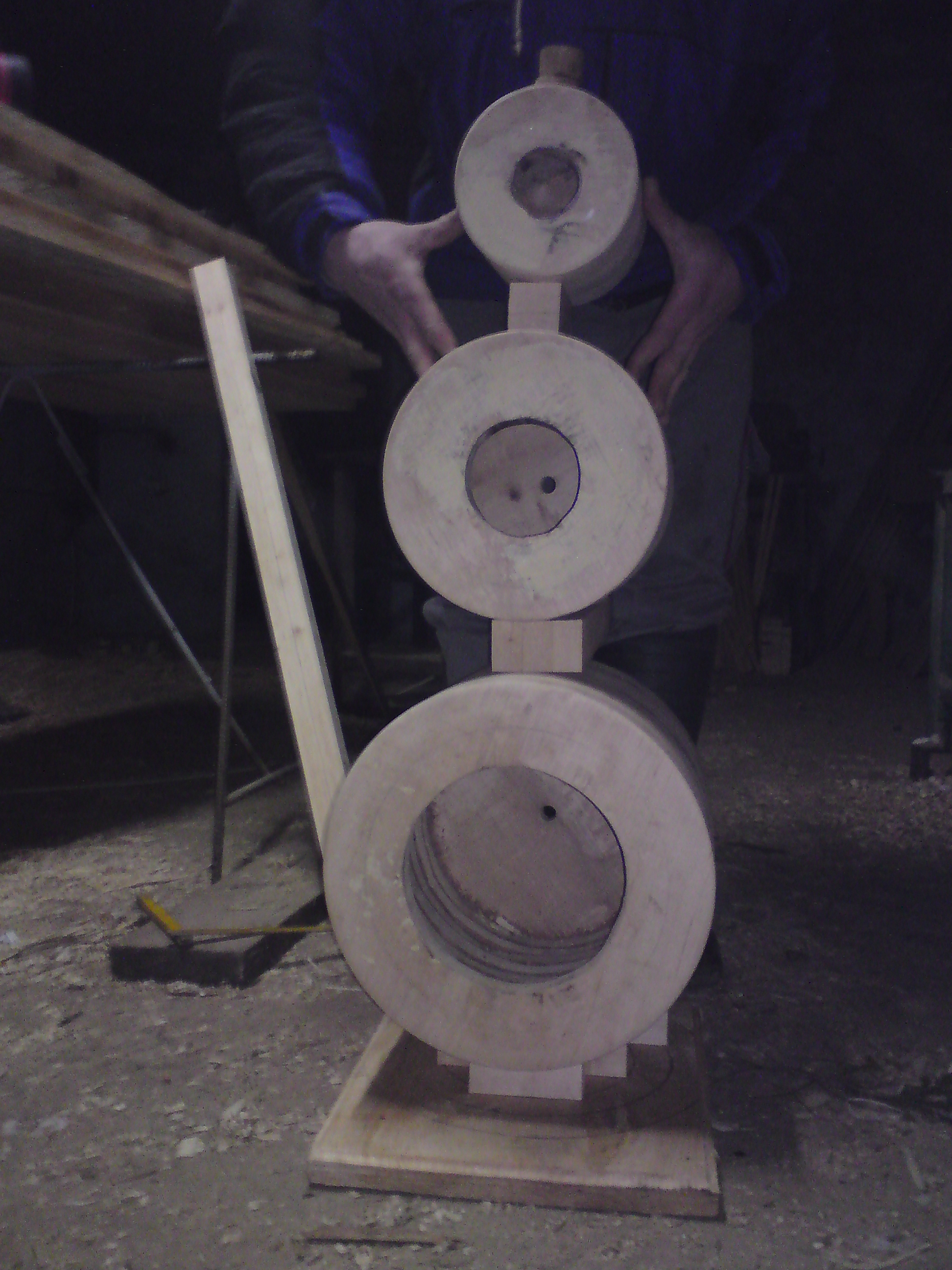

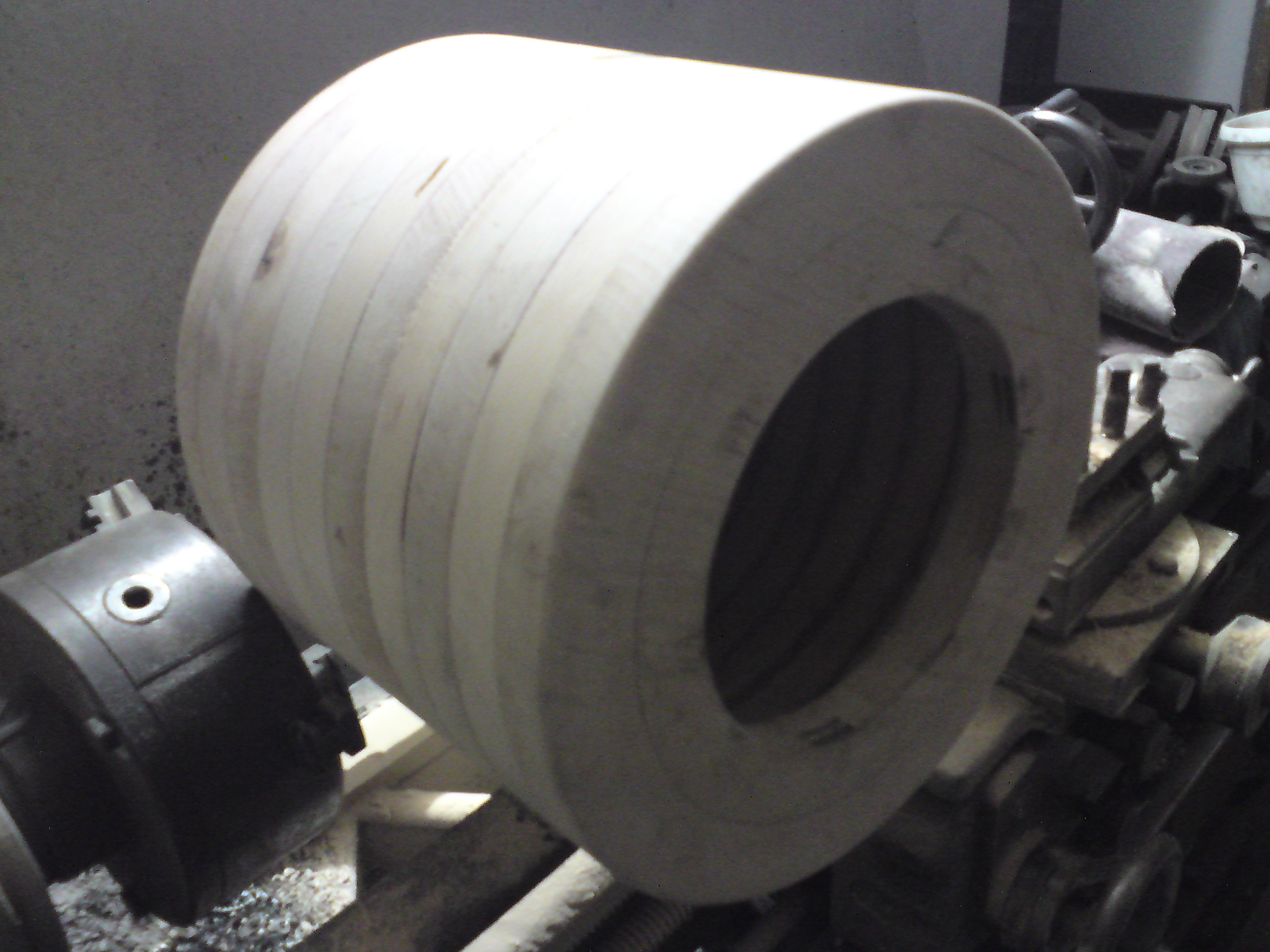

    Witam serdecznie wszystkich na forum.
    Jestem początkujący wiec proszę podejść ze zrozumieniem do sprawy.
    Zaprojektowałem wraz z kolegą zestaw głośnikowy 3 drożny i proszę o opinie i porady.
    Są to tuby wykonane w całości z pierścieni drzewnych klejone naprzemiennie słojami by uniknąć pękania.
    Konstrukcja oparta jest na starej zasadzie obudowy zamkniętej, gdyż taka konstrukcja najmniej reaguje na błędy wyliczeniowe.
    A moje pytanie brzmi czy nadają się do tej konstrukcji głośniki tonsil czy może tesla
    planuję tam zamieścić GDN 20/60 GDM 16/80 i GDWK 10/80/T /1
    pojemność tuby basowej to 14litrów.
    Następnym problemem są zwrotnice i czy znacie kogoś kto może mi je zrobić.
    Jak widać konstrukcje jest jeszcze nie poskładana ale zarys mojego pomysłu już widać.
    Z góry dziękuję za opinie i pomoc w tej sprawie

    Ireneo
    Wydaje mi się że ten gdn 20cm to za mało dla trójdrożnego zestawu i to w skrzyni zamkniętej,zamiast gdwt wziąłbym gdwk.Jakie częstotliwości podziału?

    AnTech
    Zaproponowana obudowa głośnika niskotonowego powoduje znaczne zniekształcenia liniowe. Będziesz miał "fale Dunaju" na charakterystyce. Poza tym objetość obudowy zamkniętej równa 14 litrów jest w tym przypadku za mała. Jakie parametry głośnika przyjąłeś do obliczeń? Było wiele modeli głośnika Tonsil GDN20/60.
    Głośniki sa umieszczone za daleko od siebie. Źle to wróży jednorodności brzmienia.
    No i te obudowy to nie są tuby jak piszesz. 8)

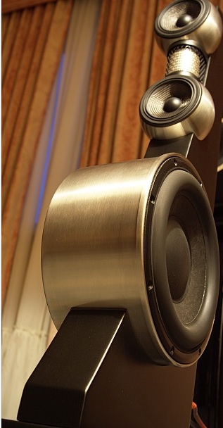

    :arrow: edek36, zwróć uwagę, że w zespole głośnikowym którym się inpirowałeś zastosowano tzw. układ D'Appolito czyli dwa głośniki nisko-średniotonowe przedzielone wstęgowym (w tym przypadku) głośnikiem wysokotonowym. Do wspomagania odtwarzania najniższych tonów zastosowana dodatkowy głośnik niskotonowy.

    edek36 napisał:
    To ile litrów powinna mieć taka obudowa pod taki głośnik jutro przeprowadzę test jak to zagra. I jak ma się objętość walca względem tego zestawu który mnie inspirował?
    Moja nietypowa konstrukcja
    Czy napewno walec jest obudową głośnika basowago w kolumnach na tym zdjęciu ? Bo mi się coś wydaje, że obudową dla niskiego głośnika jest walec i ten cokół kolumny. Możliwe, że cokół jest pusty i łączy się za pomocą "dziury" w walcu.
    Co do Twojej konstrukcji, to głośniki faktycznie są za daleko rozstawione i powinny być jak najbliżej siebie. Nie zapomnij dobrać odpowiednią wysokość dla kolumn. Jeżeli będziesz siedział w fotelu, na knapie, sofie itd to głośnik wysokotonowy powinien być mniej-więcej na wysokości uszu. Jeżeli już kupisz głośniki to będziesz musiał zrobić zwrotnice, albo przerobić zwrotnicę uniwersalną i bez pomierów się nie obejdzie. Sprzęt pomiarowy ( moduł pomiarowy + program za free) kosztuje niewiele, ale chyba trochę czasu trzeba zainwestować żeby nauczyć się to obsługiwać. Masz więcej wolnego czasu ? Jeśli tak to ok, możesz działać

  • #20 7533654
    mczeslaw
    Poziom 36  
    Rób co chcesz aby z 6 - 8 litrów znaleźć. Ogólnie to twój pomysł jest oryginalny i po wykończeniu zestaw może się pięknie prezentować. Jestem za i brawo za "coś innego" . Ale grubość rantu w pierścieniach w twoim przypadku dla głośnika niskotonowego jakby była 20mm to by w zupełności wystarczyła, a ile byś na pojemności zyskał. Tylko ostatni dać taki jak na foto, gdzie ma być zamontowany głośnik.
    Jak jest grubość tych pierścieni i jaki jest ten duży otwór?

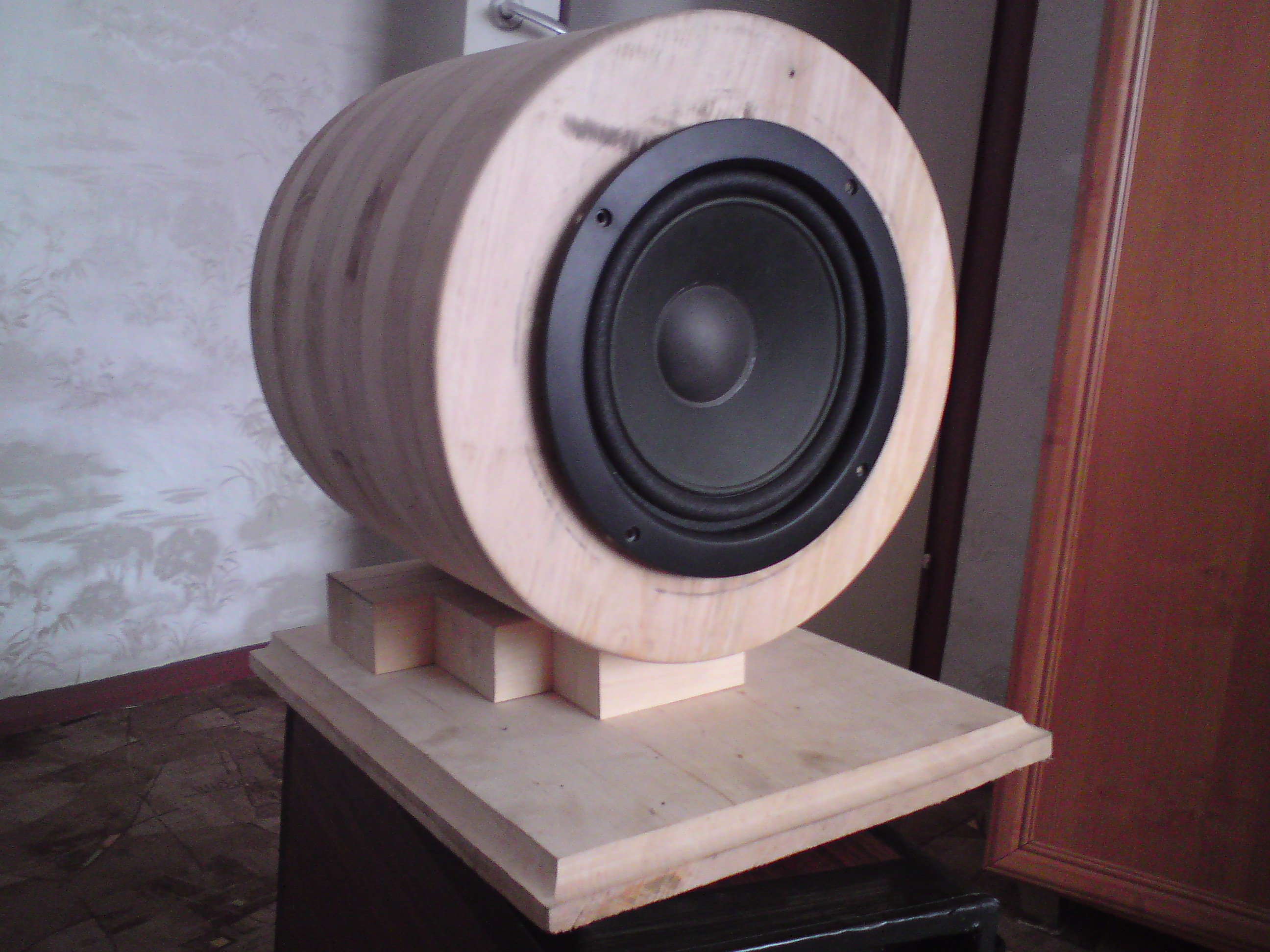

  • #21 7533692
    edek36
    obecny wygląd z podstawą
  • #22 7536028
    edek36
    Wita i proszę o rade pojemność pozostawiłem bez zmian ale dałem głośnik
    tonsil GDN17/50/2 to tymczasowa prowizorka wkrętów nie będzie widać
    w przyszłości. Ten głośnik jest troszkę słaby jak dla mnie. Planuje kupić
    STX GDN-17-140-8-SK lub STX GDN-18-140-8-AWX
    tylko proszę o opinie czy zagra mocniej i lepiej???

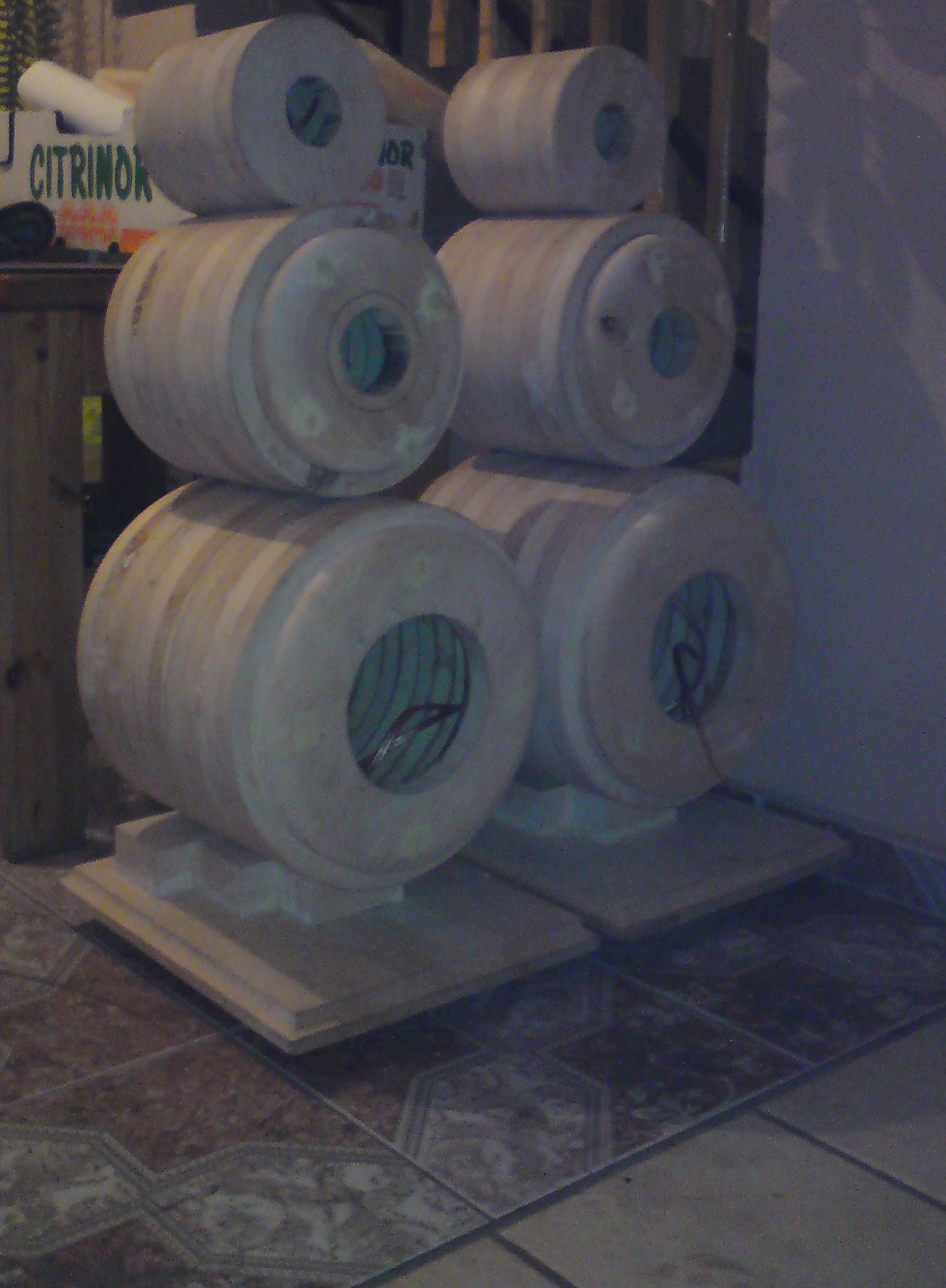

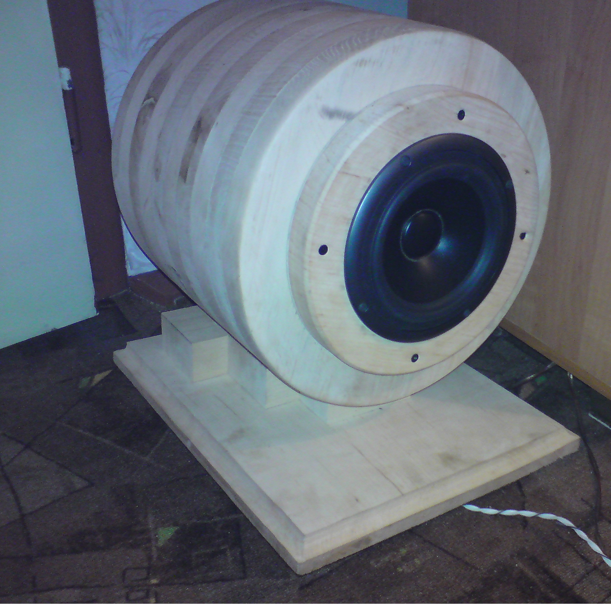

  • #26 7561192
    edek36
    Oto obecny widok zestawu myślę, że dość dobrze to wygląda.
    Pozostało zamontować przetworniki i polakierować.
    Jako niskotonowy zastosuję TVM ARN-188-05-8
    Jako wysokotonowy TESLA ARV-104-00/8
    pozostaje tylko dobór średniaka ale to z czasem.

    edek36
    Tak jest to bardzo ciężkie i masywne ale troszke cię ni rozumie.
    Wolce są proporcjonalnie zmniejszone średnicą i długością więc tworzą takie stopniowe uskoki a tylna ścianka jest prosto. Tylko podstawa też jest wysunięta do tyłu by zachować równowagę. Wszystkie walce są szczelne a całość połączona śrubami między poszczególnymi walcami. i skręcona na maksa. Wkrótce zdjęcia z malowania na stary ciemny kolor drzewa.

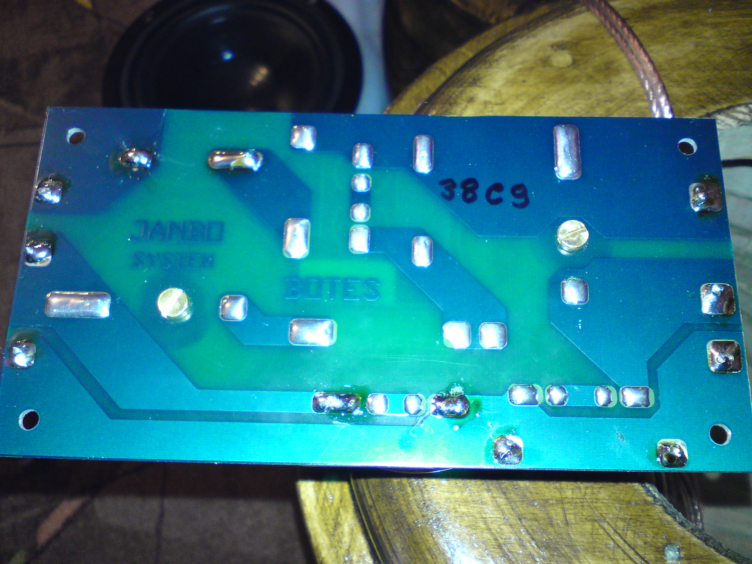

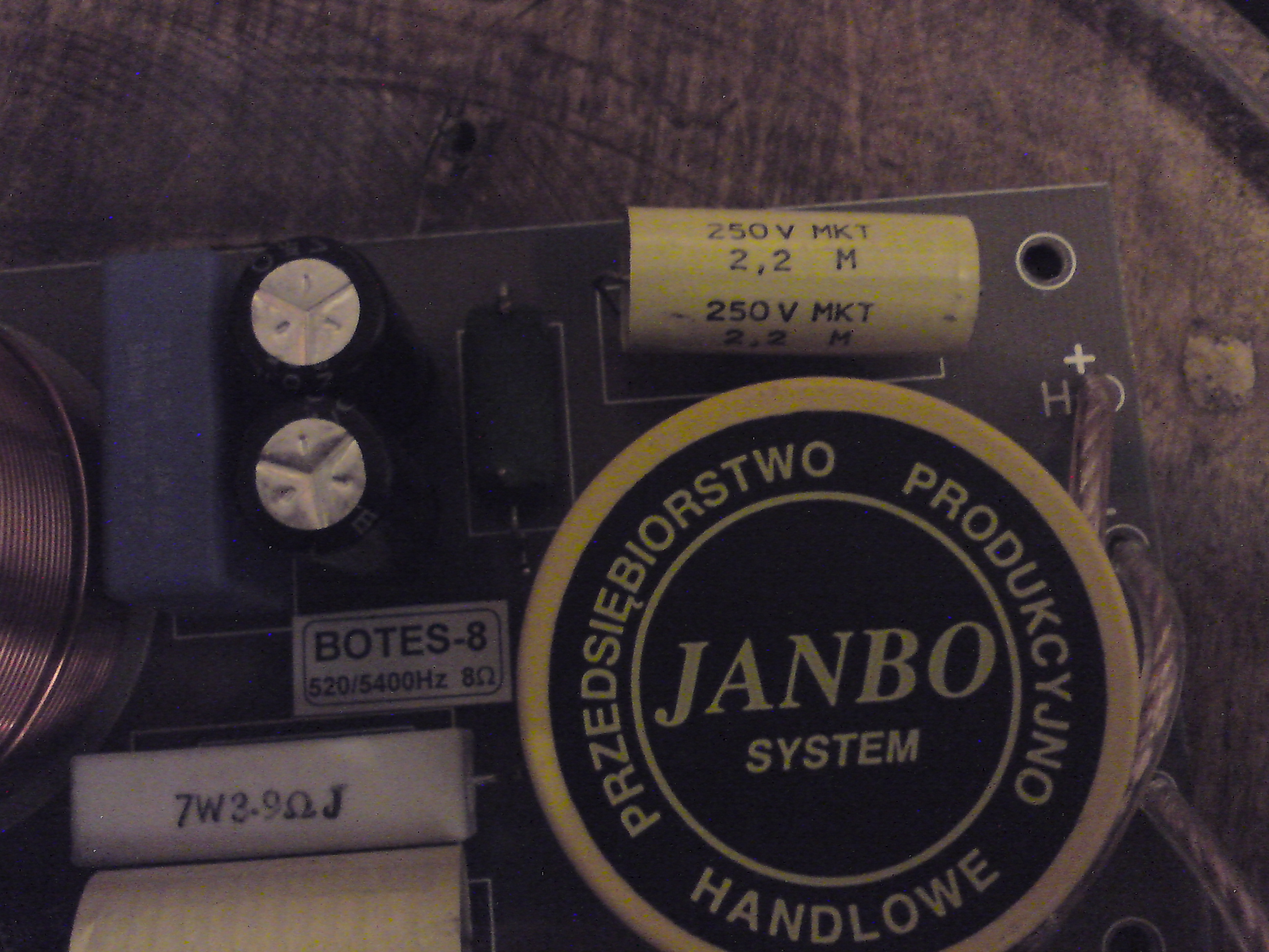

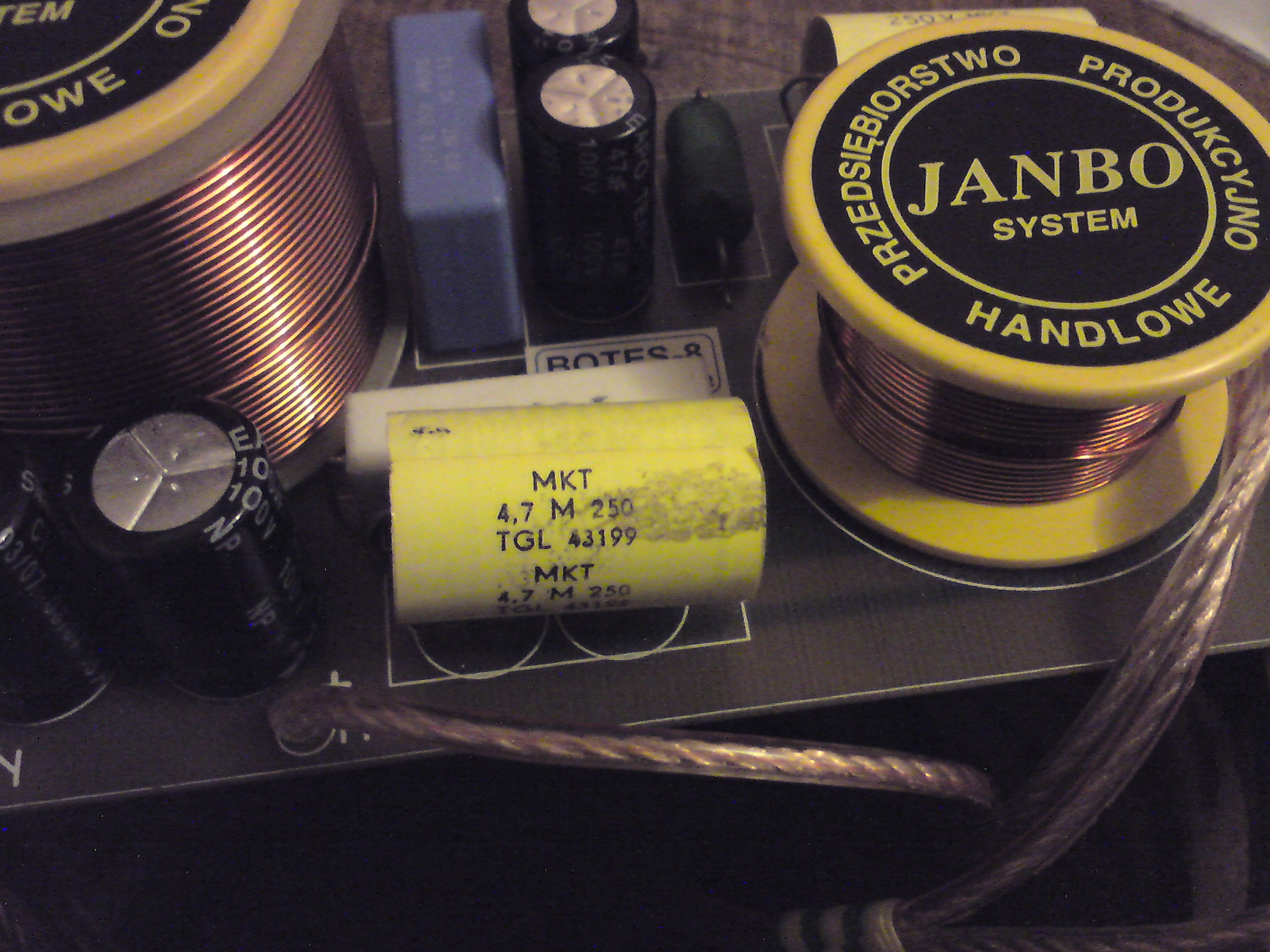

    edek36
    Pierwsze testy i wrażenia.
    Zwrotnica jambo botes ale pozmieniałem elementy na tyle ile umiałem.
    Troszkę jest mi brak niskich tonów z TVM ARN-188-05-8 mógł by grać głośniej i niżej. Może jakaś sugastia co zmienić jeszcze w zwrotnicy.
    Średniaka nie dostałem do tej pory, więc założyłem sonke tak Tymczasowo.
    ARV-104-00/8 po zmianie kondensatora całkiem niźle sobie grają jak dla mnie.
    Poniżej zamieszczam obecne zdjęcia zestawu i zwrotnic po modyfikacji.
    Proszę o podpowiedzi co poprawić by zwiększyć bas.
