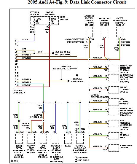

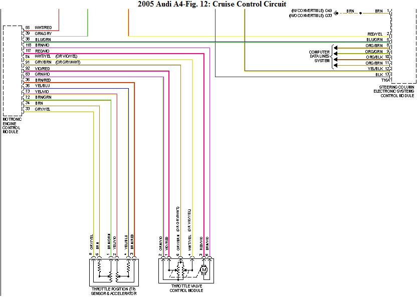

    Potrzebny mi jest schemat tempomatu do audi a4 model b7 rok 2005. Auto nie reaguje na załączenie tak jakby nie działał. Vag nie łączy się z nim tak więc problem tkwi cos w instalacji...
  • #2 7527881
    Bart86ca.
    Nie wiem czy to Ci pomoze ale zobacz sam
    A4 b7 schemat tempomatu potrzebny
    jeszcze ten moze byc przydatny
