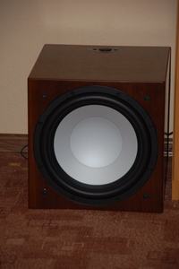

    Witam. Zbudowałem już w swojej karierze 3 subwofery. Jeden był na STX 27 450W opisany tu na forum, drugi na jednym Tonsilu GDN 30/120/1/8 65 litrów strojenie 37 Hz i trzeci na dwóch Tonsilach GDN 30/120/1/8 160 litrów 36 Hz. Wszystkie trzy były typu Bass Reflex. Niedawno kolega pożyczył mi takie cudo :)
    Budowa Subwofera w obudowie zamkniętej :)
    Jest to sub firmy Monitor Audio 500/1000W RSW - 12. Jest to obudowa zamknięta, malutka, gra super. To jest poprostu to czego oczekiwałem. W przeciwieństwie do moich dwóch pierwszych konstrukcji słychać go jednakowo w całym pokoju, a w porównaniu do trzeciej nie rozmontowuje mi domu i nawet gdy gra głośno nie męczy słuchu. Chciałbym zrobić coś podobnego. Właśnie obudowa zamknięta, mała. Wiem że najprościej było by go kupić ale 3500 PLN to nie na moją kieszeń. Proszę podać jeżeli są jakie przetworniki można zastosować w takiej konstrukcji. Pozdrawiam Daniel.

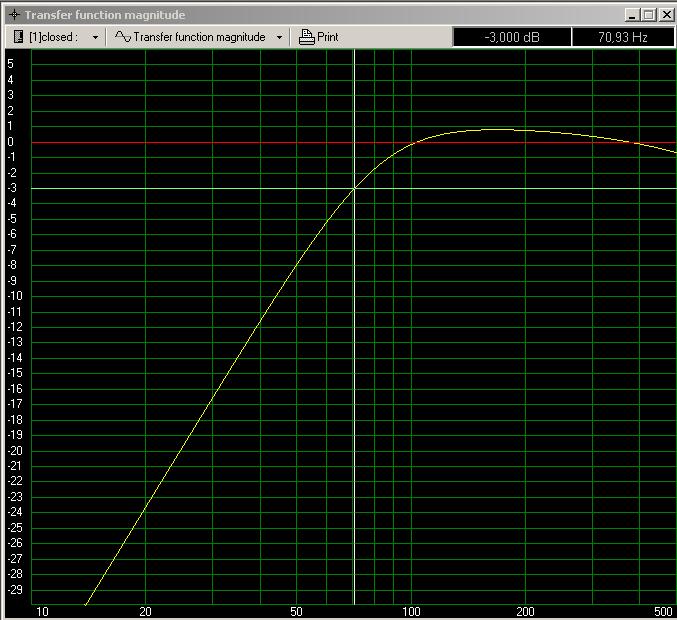

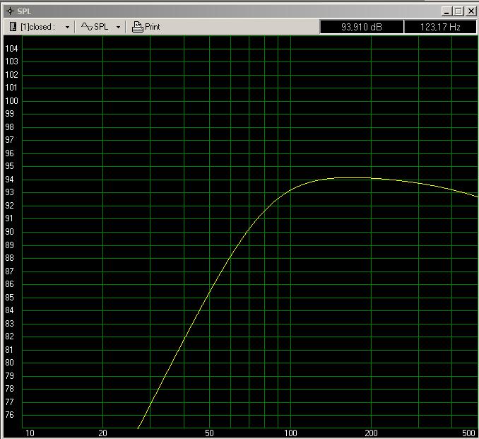

    Co myślelibyście na tonsil GDN 30/120/1/8 w zamkniętej 35 litrowej obudowie ? Robiłem symulacje w winisd i wygląda to bardzo dobrze jeśli chodzi o opóźnienie gruowe, poniżej 4ms. Gorzej wygląda pasmo 3dB od 71 do 103Hz i SPL. Zaletą jest to, że mam takie dwa i nie musiałbym nic kupować za wyjątkiem płyty. Wzmacniacz do tego to mostek IRKA MOSFET zasilany 2*35V 200W po wtórnej stronie transformatora. Pozdrawiam Daniel

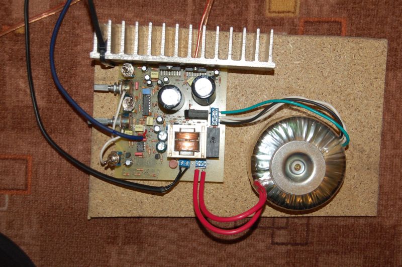

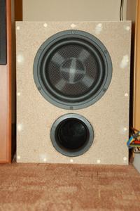

    Po długiej przerwie i przeprowadzeniu doświadczeń złożyłem coś co powiedzmy zaspokaja moje potrzeby w 75%. Głośnik TIW200XS obudowa bassreflex wykonana na wzór tej, którą visaton ma jako przykładową dla tego głośnika.
    http://www.visaton.com/en/bauvorschlaege/subwoofer/sub_t2039/index.html
    Wyszło coś takiego :)
    Robiłem też obudowę zamkniętą ale troszeczkę za ciche to było.
    Teraz testuje sobie dwa wzmacniacze do niego. Na drugim zdjęciu widać taką czarna płytę z radiatorem. Jest to 2 razy MOSFET IRKA na IRFP250 pracuje to w mostku, zasilane 2 * 32V AC 250VA, filtrowane 15000uF na biegun zasilania. Filtr aktywny to sub4 z Cartonaudio.
    Drugi kandydat to :
    Jest to mostek IRKA na TDA 7294.
    Różnica w brzmieniu jest. Wzmacniacz na TDA7294 gra jak dla mnie za wysoko. Troszkę braknie mu tych niskich częstotliwości ale to wina chyba filtra. Zmieniłem mu czułość wejściową. Pozatym jest to super konstrukcja wyposażona we wszystkie potrzebne rzeczy i niezłego Powera :). Na MOSFECIE TIW200XS gra pięknie. Jest dobry impuls o dziwo nisko schodzi, nie jest mułowaty. Natomiast troszkę brakuje jeszcze chyba efektywności. Czekam cierpliwie aż się wygrzeje, trochę rozrusza. Wtedy opiszę dokładniej wrażenia odsłuchowe. Planuje też zwiększyć filtracje napięcia w mostku TDA, zmienić dolną częstotliwość filtra na 50Hz i wtedy zobaczyć jaki będzie z niego bass. Chciałbym wykorzystać tego TDA bo łatwiej będzie go w środku zaaplikować. Na razie tyle. Dam znać na co ostatecznie się zdecydowałem i po oklejeniu fornirem zaprezentuje efekt końcowy. Pozdrawiam Daniel Lewandowski.

    Obudowa Closed jest jeszcze cała i sprawna. Czeka na wygrzanie głośnika. Closed był dla mnie za cichy, pozatym ok. Wzmacniacz ten na Mosfecie ma około 200W RMS. Poeksperymentowałem jeszcze z ustawieniem głośnika, i okazało się, że to miejsce w którym teraz stoi jest najlepsze. Nie testowałem w nim closed-a. Ten Bass Reflex, który jest na zdjęciach też całkiem nieźle brzmi, naprawdę podoba mi się. Ma niezły impuls i jest szybki. Wychył głośnika jest imponujący :) Jak na 20cm jestem pod wrażeniem.
    Co do filtra przy panelu na MOsfetach. To jest filtr SUB 4 z cartonaudio:
    www.cartonaudio.mael.pl/
    Wzmacniacz zasilany jest z trafa 2*32V 250VA. W zasilaczu kondensatory 3 * 4700uF na biegun czyli w sumie 6 sztuk. Do tego sekcja na tranzystorach BD, produkująca +-12V dla filtra. Brak auto on off. Końcówki mocy to avt2762 pracujące w mostku z wymienionymi tranzystorami i zmienionymi opornikami w zabezpieczeniu prądowym. Sub gra narazie z Tonsil Fenix II, ale chciałbym je wymienić na jakiś sprawdzony DIY. Grają średnio :)
