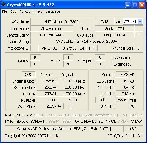

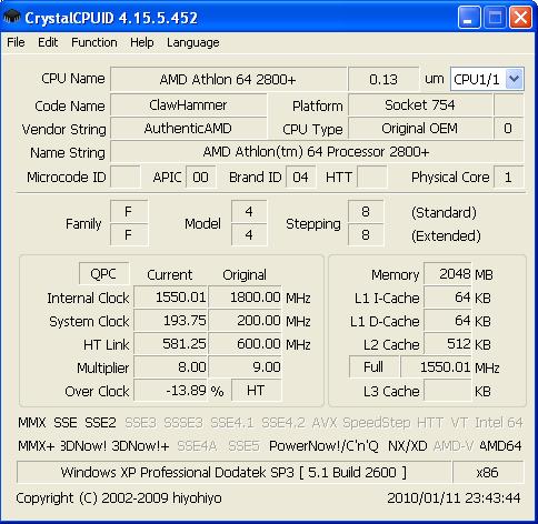

    Witam wszystkich. Mam problem a raczej dziwną sytuację po podkręceniu procesora AMD Athlon 64. Mianowicie parametry pracy (szyna FSB, mnożnik, mnożnik HT, dzielnik pamięci) zostały ustawione i zaakceptowane przez bios (poprawne procedury POST). Szyna obecnie jest ustawiona na 310MHz a mnożnik na 8. Problem polega w tym że wg biosu jest podkręcony procesor a po uruchomieniu windowsa menedżer urządzeń pokazuje taktowanie na poziomie 1,54GHz (gdzie powinno być ok 2,4 GHz). Dlaczego tak jest? Czy to wina płyty czy jakieś błędy w ustawieniach? Bios został z upgrade'owany na najnowszy. Prosze o pomoc. Załączam zdjęcie z programu Crystal CPU ID. Pozdrawiam serdecznie.

    Wojtek(KeFir)
    Bo masz CnQ włączone. Obciąż czymś komputer to wtedy odbije na cały gwizdek. I prawdopodobnie zrestartuje kompa. Przy podkręcaniu zawsze wyłączmy CnQ!

    Tak myślałem i próbowałem nawet zmienić w biosie (tzn wyłączyć qnc) ale nie mam takiej opcji. W opcjach zasilania w panelu sterowania również nie jest włączone minimalne zarządzanie energią. a tak poza tym to nawet zmieniłem sterownik procka na starszy i również nic. Na starym biosie podejrzewam ze było by oki bo wcześniejszy sempron64 chodził z 1,8 podkręcony na 2.4 GHz bez przeszkód i zawieszenia. Wie ktoś jak skutecznie wyłączyć qnc?
    Dla porównania załączam obraz z częstotliwościami widzianymi na starej wersji biosu ;)

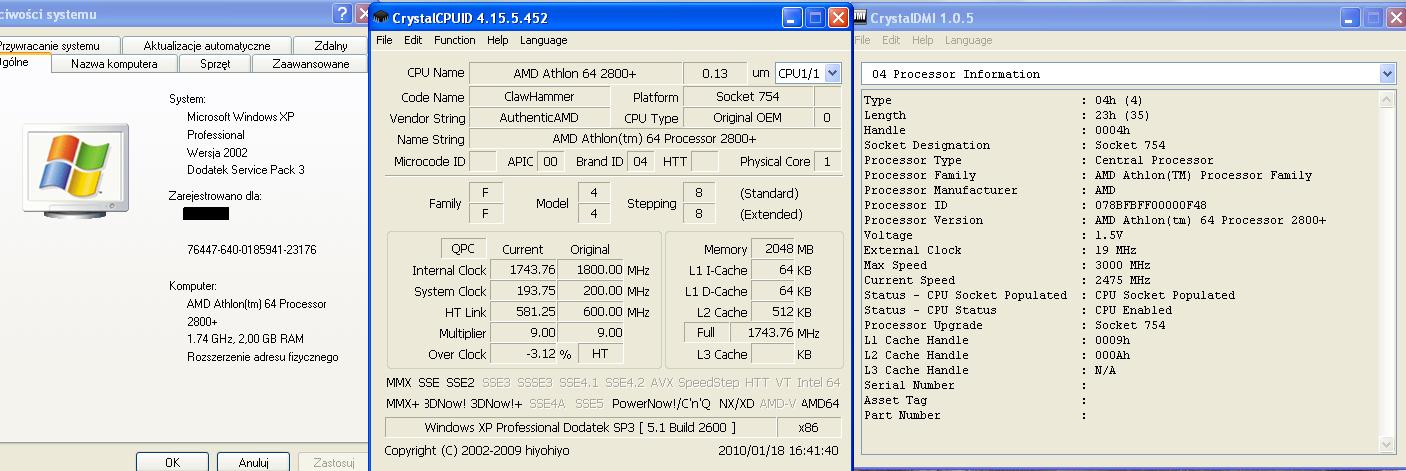

    To wiem ze jest ten skrót klawiaturowy. Opcja się pojawia do napięcia chyba chipsetu bo pisze hammer Vid Core tylko że tam jest napięcie zmniejszające się od chyba 1.55V do 0,825 oraz opcja STARTUP (co 0.25V) nie zmieniałem bo nie wiem które jest właściwe więc proszę o poradę. Opcja ta pojawia się jednak tylko przy najnowszej wersji biosu w starszych wersjach jej nie ma. Problem jest taki że w Biosie niby szyna jest ustawiona na 275 MHz i dzielniki pamięci również właściwe bo komputer się normalnie uruchamia i się nie zawiesza ale po uruchomieniu windowsa pokazuje 1,74 GHz. A zadnej opcji w biosie nie ma odnośnie Q'nC. Ma ktoś jakieś pomysły? Pozdrawiam
    P.S.
    Właśnie ponownie zmieniłem bios na nowszy i niż ten seryjny i jest tak jak powyżej. Na starym Biosie działa normalnie ale do szyny 240 MHz HT 4.0 i odpowiednie dzielniki pamięci. Wtedy pokazuje 2,24 GHz.
    Tylko dziwna sprawa bo wygląda rzeczywiście jakby to było przez Q'nC ale po obciążeniu kompa wcale taktowanie procesora nie zmienia się w Crystal Cpu ID. Dla porównania screeny z programu oraz z Crystal DMI gdzie info o procku pokazuje częstotliwość 2,47 GHz... Dlaczego nie cały czas jest taka?
