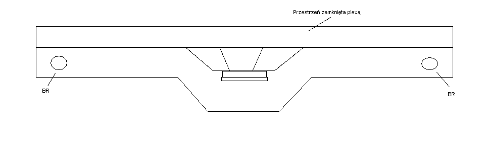

    Jak widać na grafice poniżej, sprawa jest niecodzienna, głośnik w zabudowie koła zapasowego, oczywiście w widoku z góry miał by mieć kształt podłogi bagażnika .
    Dziwna konstrukcja Subwofera Samochodowego
    Chodzi mi o wydobycie basu z Bass Reflex'u głośnika zamkniętego pod plexą (niskotonowy Dax 25cm 150W/4Ohm) , czasem skrzynię trzeba wyjąć i takie rozwiązanie było by zbawienne.
    Mam następujące pytania:
    Jaka powinna być pojemność "nad" głośnikiem ?
    Jaka powinna być pojamność "pod" glośnikiem i śr. BR ?
    Strojenie pomijam bo jest dużo tematów wyjaśniających.
    Mam program WinISD ale nie potrafię go zinterpretować, zakładając tego typu rozwiązanie.
    Nie oczekuję danych "na tacy" tylko pomocy, sugestji itp.

    Cześć,
    Czyli de facto konstruujesz mieszaną obudowę - zamkniętą od przedniej strony membrany i BR od strony magnesu.
    Jak dla mnie to strasznie niepraktyczne rozwiązanie.
    1. Czy uda Ci się wykonać idealnie szczelną obudowę z pleksi o tak nieregularnym jak bagażnik kształcie?
    2. Czy pleksi udźwignie ciężar położonych na niej (w końcu to bagażnik) zakupów, plecaków, walizki? Nie będzie się uginać, pękać, rozklejać?
    3. Czy uda Ci się włożyć sztywną obudowę o kształcie podłogi bagażnika do środka przez otwór? Często otwór bagażnika jest mniejszy niż całkowita szerokość bagażnika.
    Ja bym zrobił to inaczej: zabudowałbym wnękę koła zapasowego (przykrył płytą i uszczelnił. Obudowa zamknięta/BR - jak kto woli. Wnęka na koło jest zwykle dość spora (nie wiem jaki masz samochód), ale może mieć spokojnie ok. 100 litrów. To zupełnie wystarczy do zrobienia przyzwoitej kolumny.

    Otóż:
    At.1, 2 Obudowa ma być wykonana z płyty a tylko "okno" (wizualnie) z plexi.
    At. 3 myślałem o zabudowie tej wnęki, ale bez wyjmowania koła, które jest położone zewnętrzną stroną felgi w dół. Nie jest tego miejsca aż tak wiele bo mam "dojazdówkę" ale powinno wystarczyć, chcę zostawić koło bo niestety czasem się przydaje ;) . Co do wkładania go i wyjmowania to nie ma problemu.
    Tak pomyślałem czy by nie zrobić 50% perforacji w przegrodzie środkowej, tej na której ma być zawieszony głośnik ale to chyba mija się z zasadami zamkniętego głośnika.

    Ta obudowa jest typu band-pass i jest trudniejsza do strojenia w porównaniu do bass reflex. Odstęp płyta-głośnik liczył bym tak :
    1. Obliczam powierzchnię membrany głośnika która wyniesie 'P'
    2. Powierzchnia " wirtualnego walca" między podstawą kosza głośnika a górną ścianą z plexi nie powinna być dużo mniejsza od powierzchni membrany, czyli oddalenie płyty plexi od głośnika nie może być zbyt małe
  • #7 7531436

    Oki rozumiem kolegę Kosiarza,
    jest jednak pozostała część tego segmentu skrzyni (objętość nad głośnikiem),
    czy objętość poza wyznaczoną strefą wirtualnego walca nad głośnikiem jest bez znaczenia ??
    W moim przypadku pole membrany to 360,49 cm² czyli odległość do plexy wyniesie minimum 5,34 cm.

    To co kolego chcesz zbudować to swojego rodzaju bandpass 4th.
    Bez bardzo dobrze skalkulowanych symulacji i kombinacji ze strojeniem i litrażem poszczegolnych komór + mistrzowskiego wykonania takiej obudowy a zwłaszcza szczelności NIE MA szans zeby to dobrze zagrało.
    Proponuje skupić się na samym bass reflexie a głośnik przykryć plexi z jakimis otworkami zeby nie zrobic mu nad membraną "skrzyni zamknietej"

    Kolega Karol może mieć rację i pomyślałem o tym pisząc o perforacji grodzi środkowej, tyle że troszkę się minąłem z prawdą ;)
    Teraz mi chodzi po głowie rozwiązanie zadania ciut innego typu:
    Skupiłem się nad zamknięciem całkowicie może to błąd
    Jeśli zostawić by przestrzeń pod głośnikiem jako skrzynia zamknięta a wykonać serię swoistych BR (chodzi mi o kształt, nie przeznaczenie) z boku ale w górnej przestrzeni celem "wydostawania" się dźwięku , może ich być maksymalnie wiele (jest tu duża dowolność, im więcej tym lepiej) ...
    Ta górna powierzchnia może tylko imitować bandpass ;) a i plexa mniej wytrzymała może być
    no koledzy odnoszę wrażenie że TO może być lepsze (bo prostsze)
