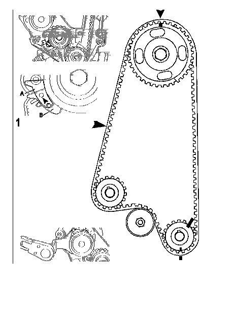

    Mam w domu opla calibre 2,0 8V 115 jakieś dwa miesiace temu gdzieś z dziesiać zebów na pasku rozrzadu wzieły sie pourywały 3dni temu zaczełem robić ja ustawiłem wszystko ładnie na znaji poskladałem wszystko a ona nie chce odpali aż do tej pory juz nie mam siły co do tego auta koledzy może wy wieci co moze być z tym autem

    może czujnik temp i go zalewa bo widzi mróz może przepływka zablokowana (tam chyba jest klapowa)
    osusz świece i kręć go z gazem w podłodze - trzeba nawet do minuty pokręcić ale jeśli go zalewa to powinien odpalić
    wymrugaj błędy - może czegoś nie podłączyłeś albo nieświadomie odłączyłeś
    przewody zapłonowe - może niewłaściwa kolejność (nie wiem czy zdejmowałeś czy nie)
    to silnik niekolizyjny więc z kompresją nie powinno się nic stać ale pomiar wskazany

    a znaki to musza sie zgadzać na 3 kołach jak sie ustawia rozrzad
    bo mi kazali tylko na dwóch bo mówili ze na kole zamachowym nie ma ale ja znalazłem to jak to teraz jest bo sie głupi robie

    kręciłem wszystko dobrze chodzi nic sie nie blokuje zawory jak by pogieło to by stukały ale nic nie stuka a ten obrazek to jest od 16V a ja mam 8V i mam tylko 3 koła nie 4

    Jednym słowem rozrząd źle złożony, nie wiem czego tu jeszcze szukać. Zamykam.
