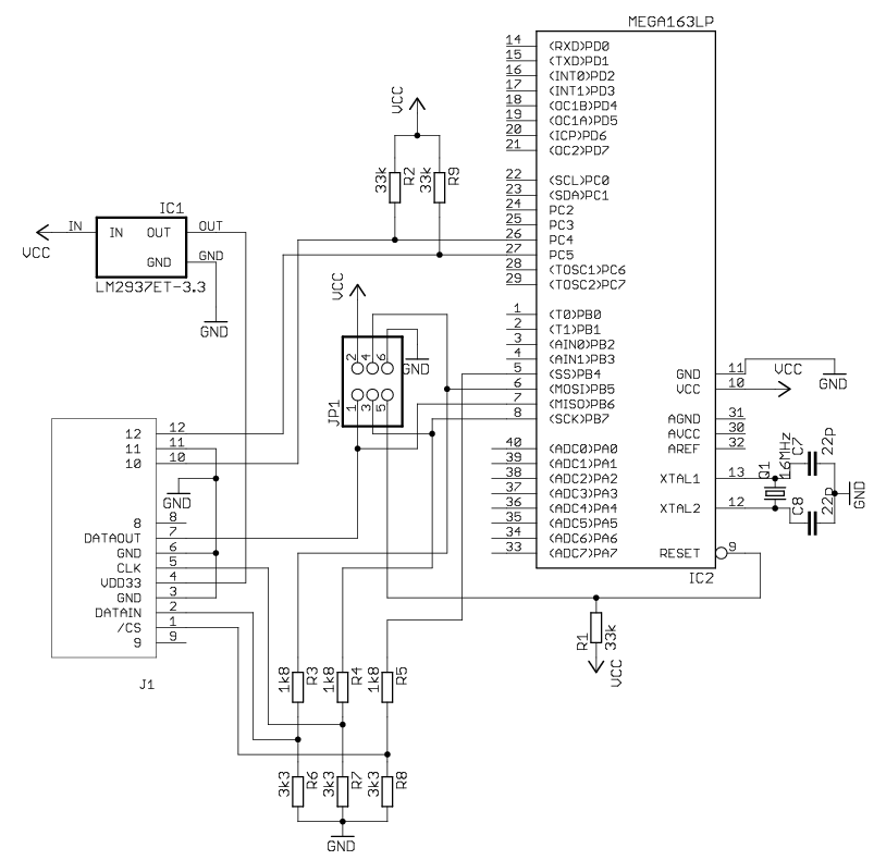

    Zastanawiam się czy idzie odczytać tekst z takiej karty za pomocą ATmegi8 i wyświetlać go na wyświetlaczu alfanumerycznym np.: 2x16 (taki akurat mam)
    Jeśli idzie to w jakim formacie musiałyby być pliki.
    Znalazłem taki schemat w internecie:
    [ATmega8] [karta SD 1GB] [LCD 2x16]odczyt tekstu
    Zastanawiam się nad programem i... czy to w ogóle zadziała.

    Obsluge karty sd na atmedze 8 da sie zrobic bez problemu, bo sam nawet robilem.
    Jedyne co mnie zastanawia to ten schemat, ktory znalazles w internecie. Po pierwsze atmega163L, ma max. predkosc taktowania 4MHz, dlatego nie rozumiem dlaczego autor tego schematu daje kwarc 16MHz. Nie spodziewałbym sie dobrych efektow pracy po takim czyms. Po drugie. Bezsensownym rozwiazaniem jest zasilanie atmegi surowym napieciem i stosowanie do karty SD dzielnika napiecia na rezystorach, skoro ta atmega pracuje na napieciu od 2.7V do 5V.
    Na Twoim miejscu wywalibym ten schemat do kosza, bo cos mi sie trefny wydaje.
    Jakbys byl chetny to w zalaczniku zamieszczam schemat mojego projektu do odczytywania danych z gps i zapisu ich na karte SD. Układ działa poprawnie, tylko zamiast układu stabilizujacego napiecie, kup sobie stabilizator scalony na 3.3V i drugi na 5V do zasilania wyswietlacza. No i oczywiscie musisz miec Atmege8L, zeby dzialala na nizszym napieciu.
    Pozdrawiam!
    Autor tego schematu pewnie miał w bibliotece elementów akurat ATmege163L a nie "zwykłą" i dlatego ją wstawił.
    Co do zasilania to pewnie jest to spowodowane tym samym, czyli innym elementem na schemacie a innym w rzeczywistości.

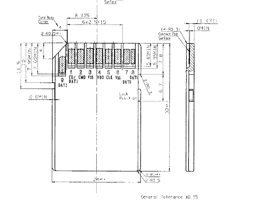

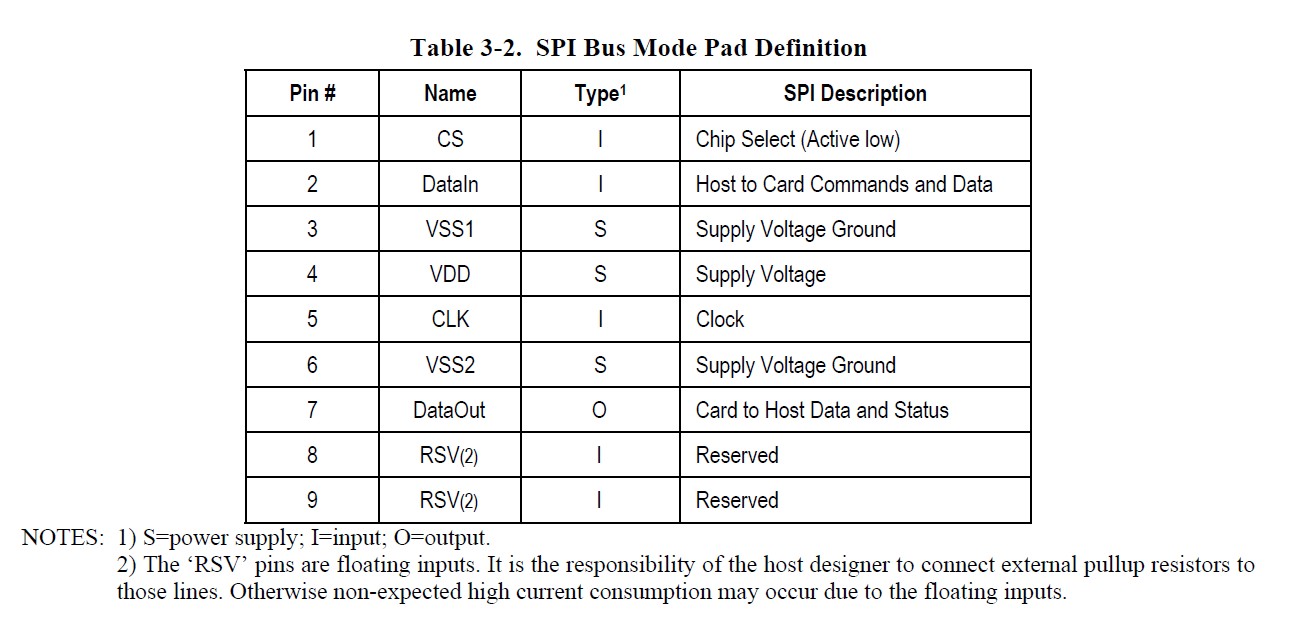

    Który pin z którym na karcie połączyć? Nie mogę znależć opisu pinów kart SD.
    #10 7541923
    chrupex
    Witam!
    Pin 1 karty (CS) podlaczasz do wybranego pinu w atmedze (lepiej unikac pinu SS), pin 2 do MOSI, pin 3 - masa, pin 4 - zasilanie, pin 5 - SCK, pin 6 - masa, pin 7 - MISO.
    Tutaj masz ladnie wszystko pokazane
    [ATmega8] [karta SD 1GB] [LCD 2x16]odczyt tekstu [ATmega8] [karta SD 1GB] [LCD 2x16]odczyt tekstu
    A Tu masz calego datasheeta karty sd
