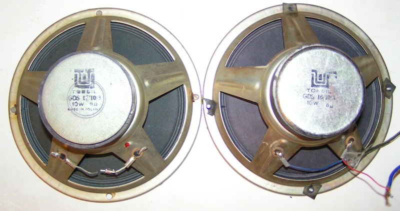

    Jestem w posiadaniu dwóch takich głośników i mam problem ponieważ nigdzie nie mogę znaleźć żadnych informacji o parametrach. Ponoć są one z radia Unitry - Julia. Jakiś czas temu budowałem wzmacniacz na tda2030 2x10w i wydaje mi się że te głośniki sprawdziłyby się tylko nie wiem jaką obudowę zastosować, poniżej dołączam zdjęcia.Czy ma ktoś pomysł jakie skrzynki zbudować?

    Cudów się nie spodziewaj ale na pewno zagrają lepiej niż 95% głośników komputerowych czy tanich mini wież.
    Obudowa mała 5L zamknięta. Niskich częstotliwości z tego nie będzie.
    Można dołożyć jakieś tanie wysokotonówki z prostą zwrotnicą zrobioną z kondensatora.
    W przyszłości nie duży subwoofer na sprawdzonym LW800.

    Te głośniki to chyba kiedyś były z zespołu głośnikowego do radioodbiornika Amator. Tak mi sie wydaje.
    Można się bawić z jakimś wysokotonowcem, ale takie szerokopasmówki do 16kHz spokojnie wysokie tony powinny udźwignąć, także i bez wysokotonówki tu się obejdzie, ale oczywiście nie zaszkodzi.
    Obudowa około 8-12 litrów zamknięta wypełniona mocno materiałem dźwiękochłonnym, aby zminimalizować rezonans który może pojawić się w okolicach 120-150Hz.
