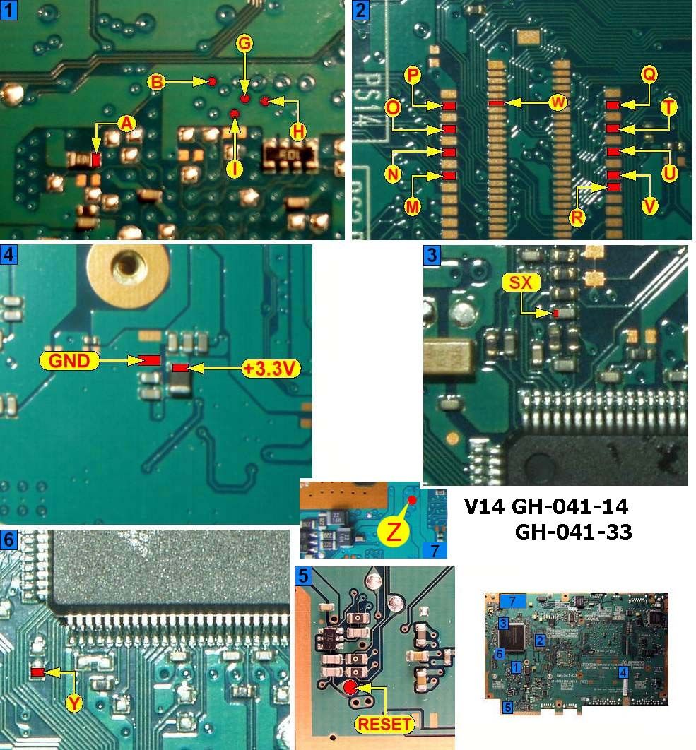

    Mam taki problemik, otóż: Wpadła mi w ręce konsolka Ps2 slim model: Scph-75003 i płytą główną: GH-037-12.
    Sprawiłem sobie chip ModBo 760, o taki: http://www.spainsellers.com/images/modbo-760.jpg
    I tu zaczyna się problem, jaki dokładnie schemat do tej mojej płyty dopasować, bo nigdzie nie mogę znaleźć schematu pod nią i czy nie jest to może jakaś przejściowa wersja że nie ma o niej info?
    Wstępnie dopasowałem taki schemat:
    Ps2, płyta GH-037-12 i modbo 760, prośba o własciwy schemat
    Tu nie zgadza się punkt 4, lub nie mogę znajść tego miejsca... :|
    Ale znalazłem też taki schemat: http://www.picsystems.net/diagrams_ps2/modbo_760/modbo_760_v12_13.jpg
    I już nie wiem, które wyprowadzenia mogą nie być lutowane i jakim schematem się kierować?
    Pozdrawiam :D

    Ja korzystałem z tego schematu Link i było OK.

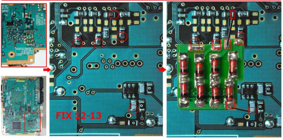

    Pamiętaj tylko o zabezpieczeniu na laser, nazywa się to zenner fix, bez tego laser na 100 % będzie usmażony.

    Zamontowałem ten chip. Korzystałem ze schematu jaki Ty podałeś, ale ogólnie korzystałem jeszcze z tego, gdzie zgadza się lutowanie SX: http://www.picsystems.net/diagrams_ps2/modbo_760/modbo_760_v12_13.jpg
    I jeszcze taki znalazłem:
    Ten fix na laser jest potrzebny? Jest on chyba już na płytce z chipem?
    Generalnie jak go założyłem, to laser wymagał wyregulowania. Nie czyta płyt DVD, ale normalne CD z PS1 czyta i normalnie się gra.
    Zamówiłem nowy laser i teraz tak się zastanawiam czy muszę zamówić też to zabezpieczenie?

    Ja nie miałem problemu po zamontowaniu chipa z grami, ale twój model konsoli wymaga takowego zabezpieczenia. Niby jest na płytce ale ostrożności nigdy za wiele.

    No wlasnie ja się zastanawiałem nad tymi miejscami lutowniczymi, ale poprzeglądałem kilka schematów i dopasowałem lutowanie chipa. Tak sobie myśle, że zamówię jeszcze to zabezpieczenie. Będę miał nowy laser, to szkoda go męczyć...

    Miałem wątpliwości właśnie nt. tych schematów. Swoją drogą ta moja płyta to jakaś przejściówka chyba, skoro ma miejsca lutownicze "pobrane" z innych płyt...

    ponoc diody do lasera sa potrzebne do V12 a ta plyta to duzo starsza, wiec ponoc nie potrzeba.

    Wystarczyło zamontowanie nowego lasera i normalnie wszystko chodziło na tym chipie.

    Takie zabezpieczenie można zrobić samemu 1N4148 sztuk 8
