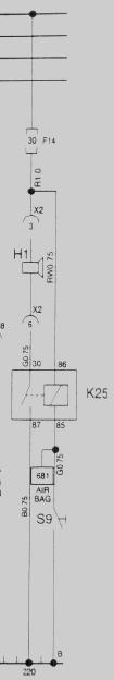

    Witam , otóż ostatnio zauważyłem, że przestał działać klakson w mojej Nexii. Sprawdziłem wszystkie bezpieczniki i są ok, czy zasilanie na klakson idzie przez jakiś przekaźnik jeszcze? Jak wciskam klakson to słychać takie pykanie ( jak stycznik ) w komorze bezpieczników. Dzięki za pomoc
  • #2 7527190
    kami111
    Witaj
    Sprawdź czy masz napięcie na klaksonie w momencie naciśnięcia przycisku, jesli tak masz uszkodzony lub zamarznięty klakson jeśli nie sprawdź stycznik i instalacje schemat znajdziesz bez żadnego problemu w Internecie
    Za klakson odpowiada stycznik nr. 2
  • #3 7527254
    mardi33
    pewnie naleciało wody do klaksonu zamarzło i stąd te problemy
  • #4 7527277
    wromich
    Jutro sprawdzę, dziękuję serdecznie za odpowiedzi
    otóż ponoć klaksony bardzo lubią się psuć w nexii i powodem jest łączenie kabli pod zderzakiem przednim , poprostu śniadzieją i odpadają, zobaczę jak to jest u mnie i dam znać.
  • #5 7527771
    BRYS_
    przekażnik nr 6 odpowiedzialny jest za sygnał:
    Daewoo Nexia - nie działa klakson
    schemat:
    H1 sygnał
    K25 przekażnik sygnału
    S9 wyłącznik przy kierownicy
