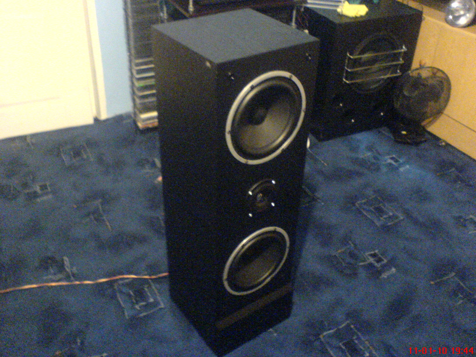

Witam. Jestem posiadaczem wzmacniacza Pioneer A 550R .Pobór mocy z sieci 550W. Impedancja A , B 4Ω -16Ω oraz A+B 8Ω - 32Ω. (moc ok 80W na kanał przy 4Ω)
Kolumny: 2 x clatronic 8Ω ok 70W (mierzone omomierzem na zaciskach 8,5Ω (dolozone zwrotnice wytłumienie) graja znosnie. 1 x kolumna samoróbka 2 x "alpierd" SW807 100W rms 8Ω + syczek 100W 8Ω. na zwrotnicy dwudrożnej UNITREL 20W-250W 8Ω 12dB czest. podz.5000HZ.(Gra ładnie).Alpierdy połaczone równolegle. impedancja na zaciskach 4,5Ω. 1x subwoofer samorobka pasywny 112L. - alpierd 30cm. LW 1200 250W 8Ω 94 dB na zwrotnicy UNITREL 400W 8Ω czest. gran. 150HZ/12dB. na zaciskach 8,5Ω. no i teraz pytanie- czy taki zestaw podłaczony do tego wzmacniacza prawidłowo zagra? bez mozliwosci przesterowania? na 3 złacza przypada ponad 8 ohm na jeden 4 ohm-y
dodam ze wzmacniacz lubi sie zagrzać. Mysle juz nad wzmacniaczem do suba. zaby zasilic głosnik tonsila 30/120/1 który mam zamiar kupic. cały zestaw gra bardzo ładnie z korektorem Tehcnics SH8046. czy impedancja kolumn jest wystarczajaca w tym zestawie? jakie zmiany wprowadzic?
foto kolumny i suba w tle.
