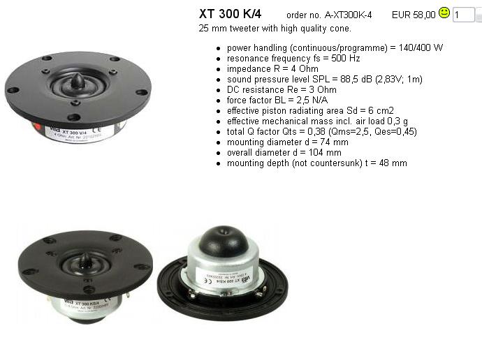

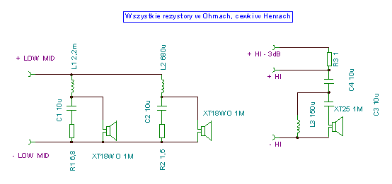

    Witam, mam problem jak w tytule, znalazłem projekt z akustyka "XT2 mk2" z tym, że tam są nowsze XT18 z włókna drzewnego, znalazłem także inny projekt na zagranicznej stronie na XG18 ale znowu w torze wysokim jest jakaś dziwna ta vifa z oznaczeniem XT300K/4 wygląda niby tak samo jak XT25TG, ale czy do końca jest taka sama..
    Proszę o pomoc w zaprojektowaniu zwrotnicy pod 2,5 drogi na XG18 i XT25
