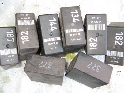

    Witam otóż posiadam sterownik /przekaźnik świec żarowych o numerze 182
    nr. na obudowie: 028906124E , który raz ,działa raz nie - jak nim poruszam to jest ok ale potem znowu sie dzieje tak ,że świeci się kontrolka świec żarowych a potem mryga ( czyli jest coś nie tak z jakąs częscią elektryczną immo jest już zdezaktywowany - poduszek nie ma , jedyne co zostało z elektryki to ten sterownik )
    Czytając to forum doszedłem do wniosku ,że albo szwankuje ten owy sterownik albo coś się wypaliło w skrzynce bezpieczników "mostek" albo gniazdo bezpieczników -swięc żarowych - bezpiecznik świec jest dobry
    Świece są nowe
    przekaźnik /sterownik zajmuje dwa gniazda( takie jak przekaźniki) nad skrzynką bezpieczników
    inna sprawa ,żeby mieć święty spokój to czym mogę zastąpić ten sterownik - możecie mi doradzić ,polecić coś ???
    pozdrawiam
    na obrazku widać jak wygląda ten sterownik /przekaźnik

    Jeżeli można go rozebrać to rozbierz i sprawdż luty przekażnika i polutuj jeszcze raz.
