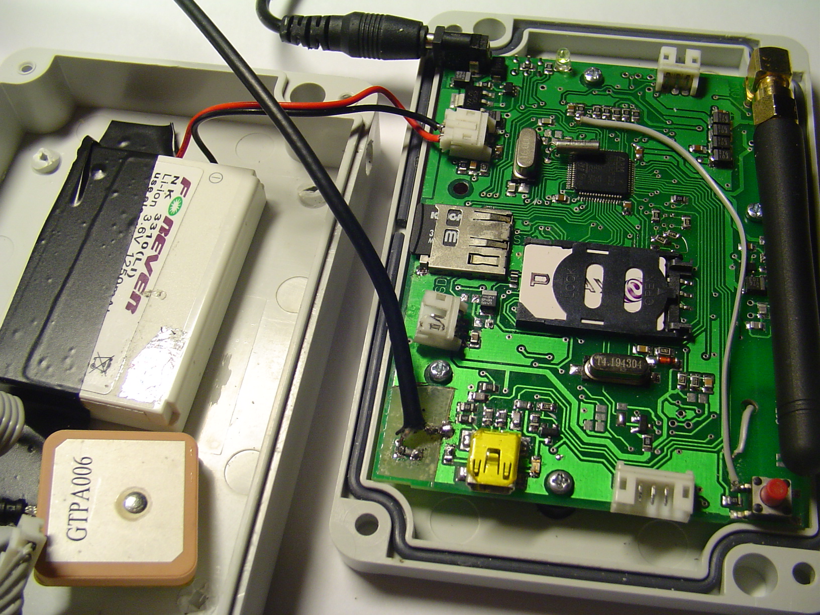

    Buduje pewne urządzenie które ma zapamiętywać pozycje z GPSa tak aby można sobie później przejrzeć gdzie urządzenie się znajdowało, taki logger GPS. Pierwsza wersja tego urządzenia powstała na procesorze AVR i module GPS FGPMMOPA6 i działało prawidłowo.
    Konieczność rozbudowy zmusiła mnie do wymiany procesora na STM32F103RB. Po uruchomieniu i testach z nowym procesorem okazało się, że GPS nie widzi żadnych satelitów i aby GPS działał poprawnie STM32 musi być wyłączony lub uśpiony. Dosłownie wyłączenie procesora powoduje, że GPS nagle zaczyna widzieć satelity i działać prawidłowo. Pomyślałem, że to wina PCB które projektowałem w pośpiechu no i zrobiłem nowe już bardzo dokładnie stosując się do porad, które można znałeś na stronie st. Jednak problem nie ustąpił, próbowałem dodawać rożne wartości kondensatorów na zasilaniu procesora, ale nic nie pomaga.
    Jeśli ktoś miał podobne problemy z procesorami STM32 lub wie co może być przyczyną to bardzo proszę o pomoc bo już nie mam pomysłów :cry:

  • #6
    ELTom2
    Wyjścia są ustawione na 2MHz najwolniej jak się da. Na poprzedniej wersji PCB próbowałem zamknąć STMa w ekran, jednak to nie pomogło. Możliwe że mój prototypowy ekran był nieszczelny. Spróbuje raz jeszcze.
    Dzisiaj zrobiłem jeszcze eksperyment z programem. Jeśli procesor zaraz po starcie i zainicializowaniu zegara "zamknę" w pętli while(1); to GPS działa. Jeśli jednak puszczę program dalej i włączę zegar dla portów lub timera lub innych peryferiów to już GPS nie działa. Wnioskuję z tego że sam rdzeń i generator zegara nie zakłóca. Jednak to mi nie wiele pomaga :(

    Jeśli chodzi o PLL to tak jak napisałem samo włączenie PLL i działanie rdzenia nie zakłóca dopiero jak włączę zegar na innych peryferiach. Próbowałem różnych ustawień PLL i różnych wartości kwarcu za każdym razem to samo, nie działa.
    Robiąc drugą wersje PCB korzystałem z takich rożnych PDFów o EMC znalezionych w internecie i miedzy innymi na stronach ST.
    Później postaram się zrobić jeszcze kilka fotek i podeśle.

    Całość zasilana jest z baterii Li-PO, a procesor po przez stabilizator LDO 3V3 300mA. Zasilanie na oscyloskopie wygląda idealnie. Jednak mam na uwadze, że poziom (i częstotliwość) sygnałów odbieranych przez GPS jest dla mnie nie do zmierzenia.
    Hmm teraz zrobiłem eksperyment następujący, jedna PCB z prockiem uśpionym GPS działa. Druga PCB z włączonym procesorem jak zbliżyłem drugą płytkę do pierwszej (tak żeby nie zasłaniać anteny GPS) to pierwsza płytka straciła sygnał mimo, że nie było fizycznego (kablami) połączenia po miedzy nimi. Ewidentnie procesor lub któraś ze ścieżek robi za antenę i nadaje zakłócając GPSa.
  • #14
    ELTom2
    Dodanie ekranu nie pomogło.
    Wylutowałem procesor z PCB i polutowałem go w "pająka", zasiliłem go bezpośrednio z baterii litowej 3V. Jeśli takiego pająka położę obok GPS ( nawet w odległości 10cm ) to GPS traci sygnał. Wnioskuje z tego, że STM32 są całkiem tanim zagłuszaczem sygnału GPS.Problem przekazałem do inżynierów z ST zobaczymy co wymyślą.
    Zrobiłem podobne testy na zakłócanie wykorzystując procesory AT91SAM7X i LPC1766. GPS z tymi procesorami działa normalnie.
