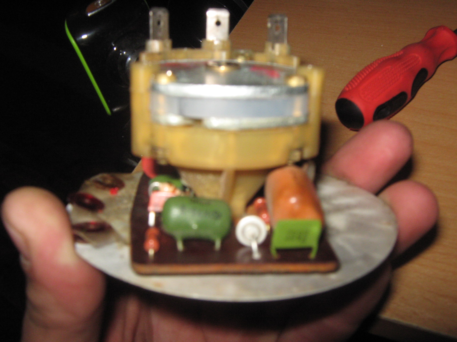

    Witam. Myślę że najpierw trzeba zidentyfikować z jakiego samochodu jest ten obrotomierz. Ma to zasadnicze znaczenie. Mógł on być z samochodu o czterech cylindrach, wtedy potrzebuje większej ilości impulsów. są też obrotomierze które są sterowane od alternatora, wtedy mogą nie współpracować z zapłonem (w tym ostatnim przypadku tak się domyślam bo nie miałem okazji tego sprawdzać).

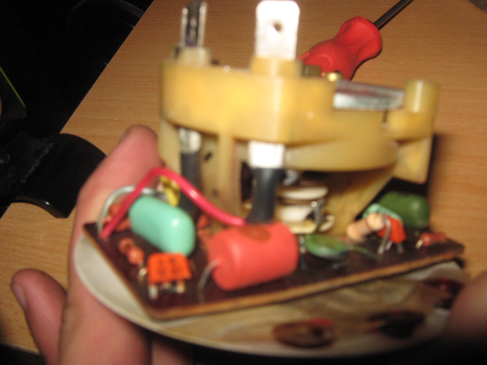

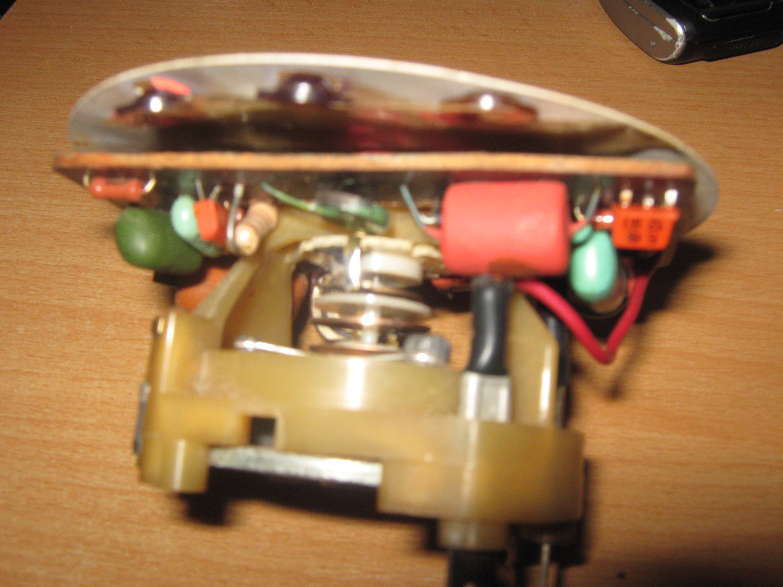

    Po elementach zastosowanych w urządzeniu nasuwa się, że jest to produkcja naszych braci ze wschodu a co za tym idzie na pewno nieprzystosowana do pracy na 2 cylindry. Układ można oczywiście przerobić ale trzeba sobie rozrysować schemat, zidentyfikować układ przetwarzania impulsów i po wymianie elementów ponownie skalibrować obrotomierz.

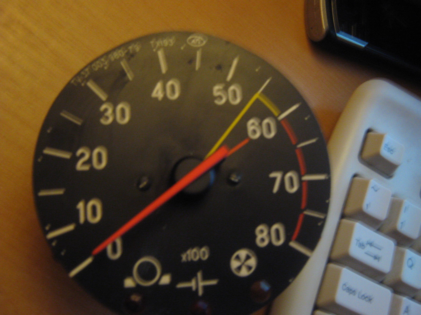

    to jest obrotomierz z łady 1300/1500 lub 2107

    Prawdopodobnie ten największy kondensator trzeba zmienić, dać większa pojemność żeby więcej pokazywał, a żeby mniej to odwrotnie. Normalnie powinien mieć 220nF/600v jak dasz 470nF to obroty powinny wzrosnąć dwa razy. (istnieje możliwość ze ten obrotomierz podpina się pod alternator anie pod zapłon)

    Odgrzebuję temat bo mam problem z zaimportowaniem obrotomierza z łady (bodajże 2107) do fiata 126p.
    Panowie, po podłączeniu go do auta wskaźnik pokazuje obroty o połowę za małe. Znalazłem na innych forach że trzeba zamienić kondensator na 2 razy większy. Z 330nF na 680nF i tu jest problem bo ja nic takiego u siebie nie widzę. Kondensator powinien być przy dłuższej stronie płytki. I jest tam coś takiego wyglądającego jak ten kondensator ale ma jakieś dziwne oznaczenia. Jest na nim napisane: 0.33MK (i tu znaczek kółeczka przekreślonego pionowo) niżej +-10% 250 ( i dalej taki mały znaczek przypominający odwróconą literę "B" bądź cyfrę 8) i niżej 0378. I mam pytanie, to jest ten kondensator który należy wymienić?
  • #12 10232421
    krzysiek7
    Moderator - Elektryka
    bozydar007 napisał:
    330nF
    Nie znam tego obrotomierza i nie wiem co należy zmienić ale te wartości kondensatora co podałeś to jedno i to samo tylko inaczej zapisane.
    bozydar007 napisał:
    niżej +-10% 250
    To jest tolerancja i dopuszczalne napięcie.
