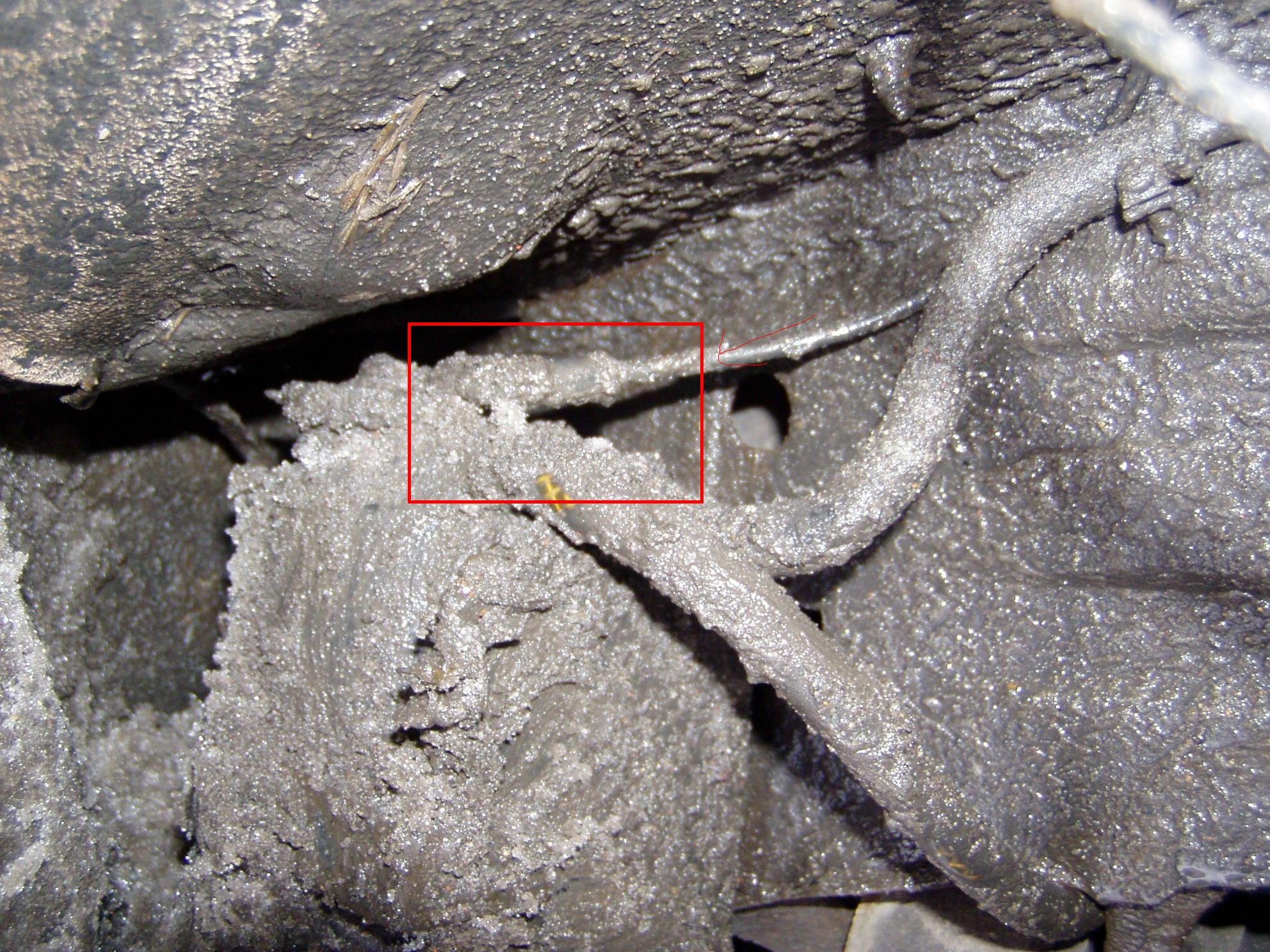

    Witam nie dawno dostałem Kadeta z silnikiem c14nz w ciężkim stanie próbuje doprowadzić autko do porządku. Mam problem z cienkim przewodem podciśnienia oznaczonym na obrazku, u mnie jest urwany w dolnej części komory silnika i nie wiem gdzie ma prowadzić.
    Proszę o pomoc

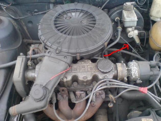

    Jeżeli przewód prowadzi do lewego nadkola to widoczny na zdjęciu koniec podłączasz do jednego z króćców urządzenia wtryskowego , w przestrzeni pomiędzy obudową wałka rozrządu a urządzeniem wtryskowym.

    ten przewód prowadzi do lewego nadkola tak jak na foto

    To się ładnie po niemiecku nazywa aktivkohlebehalter
    A po naszemu filtr z węglem aktywnym, przez który jest odpowietrzany zbiornik paliwa

    tak to by się zgadzało tylko jest jeszcze jeden fakt u mnie ten filtr węglowy jest wymontowany, pamiętam że do niego prowadzą 4 przewody:
    -doprowadzenie powietrza
    -ze zbiornika paliwa
    - podciśnienie z krućca przy przepustnicy (gruby przewód)
    - podciśnienie do sterowania zaworem filtra węglowego (cienki przewód) o ile się nie myle biegnący z drugiego krućca przy przepustnicy
