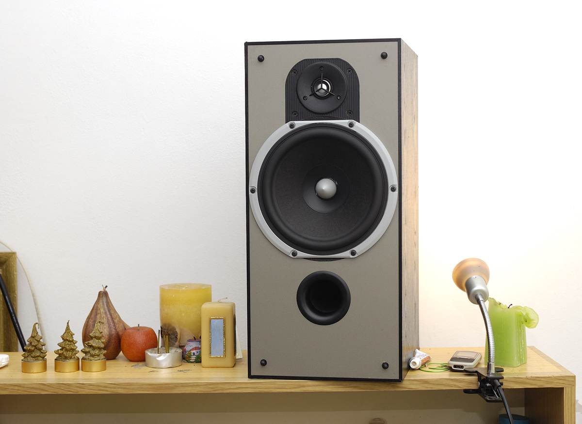

    Witam!
    Chodzi mi po głowie myśl wymiany głośników niskośredniotonowych w moich leciwych paradigmach monitor 3. chciałbym zmienić coś w brzmieniu, a droga, która ostatnio poszedłem czyli aktywna zwrotnica, nie pozwala na zmianę kolumn na inne. Poza tym nie planuje wymiany skrzynek, po to, żeby usuwać z nowych zestawów zwrotnice.
    Zwracam się z prośbą o pomoc do forumowiczów projektujących zestawy głośnikowe. Sam niewiele potrafię w tym temacie. Jako wysokotonówka spisuje się u mnie Vifa d 25 AG, cięta w okolicach 3kHz. Częstotliwość podziału nie jest krytyczna, jeżeli leży w paśmie pracy głośnika, mogę ją regulować jednym pokrętłem, więc jest tu spora dowolność. Pytanie brzmi czy są na rynki niskośredniaki, które mogą pracować w obecnej obudowie. Skrzynka ma pojemność ok 36 litrów, szerokość ścianki 24 cm. Oryginalne niskotonówki miały średnicę 21 cm. Średnica otworu montażowego 20 cm. Obudowy były wentylowane portem 19cm o średnicy 7 cm. Obudowa może pracować jako zamknięta. Na komplet niskotonowych dwudziestek mogę przeznaczyć 1000zł. Wydaje mi się, że istnieje spora możliwość wyboru, ponieważ w przypadku aktywnej zwrotki mogę bez problemu regulować częstotliwość cięcia, oraz wzmocnienie obu pasm. Dysponuje końcówka, która dla 8r uzyskuje 380w ciągłej mocy, więc skuteczność basowców nie ma znaczenia.
    Serdecznie proszę o dyskusję i podsunięcie możliwych rozwiązań w tym temacie.
    Pozdrawiam!
    Adam

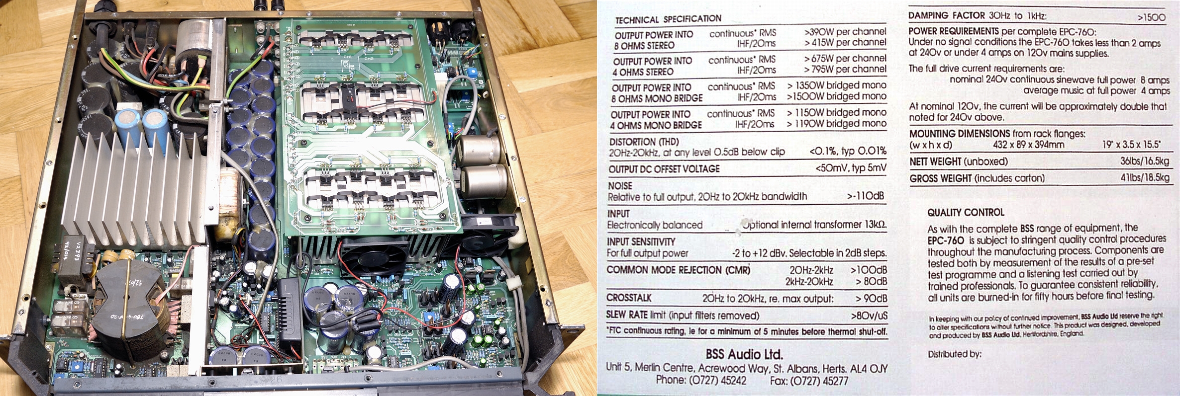

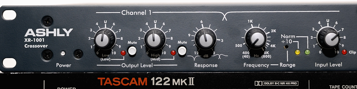

    Parametry Vify D25 AG można znaleźć w necie. Okoliczności życiowe spowodowały, że mieszkam w kawalerce, w której nie ma co się oszukiwać, trudno osiągnąć audiofilskie brzmienie z płaską charakterystyką. Przechodziłem różne etapy zabawy z audio i po wielu latach doszedłem do wniosku, ze najważniejsza w tym jest dobra zabawa. Dlatego zamierzam tak ustawić brzmienie, żebym był zadowolony. Zrobię to oczywiście na słuch. Nigdzie nie pisałem, że moje końcówki nie poradzą sobie z tym zestawem. Powinny poradzić sobie znakomicie. Jeżeli nie uda mi się osiągnąć oczekiwanego rezultatu będę bawił się dalej. Pracuję w studiu telewizyjnym, gdzie używany aktywnych Geneleców różnej maści i odpowiada mi tor aktywny, mam z nim kontakt na co dzień. woofery w paradigmach musiałem wymienić, bo stare w wyniku nieuwagi odeszły do hadesu. Cena za nowe woofery od Paradigma jest kosmiczna, więc wolałem zaryzykować inne przetworniki. Poniżej moje końcówki i moje głośniki.
    Na dole koncówka BSS760, na górze koncówka na lm3875
    Wymiana głosników niskośredniotonowych na lepsze Wymiana głosników niskośredniotonowych na lepsze Wymiana głosników niskośredniotonowych na lepsze
