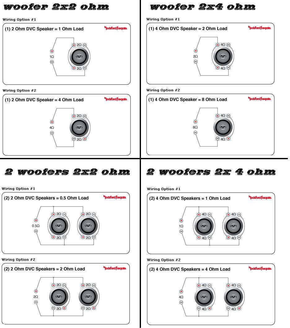

    Poziom 35  
    Magnata tak da sie i JBL tez masz dwie cewki po 2ohm czyli mozna go spiac w 4ohm lub 1ohm przy jednym ohmie wzmak ma podobno 700wat a glosnik 400 choc lubi wiecej wiec mocowo sie zgraja bardzo dobrze

  • #16 7553614
    sanders156
    Poziom 35  

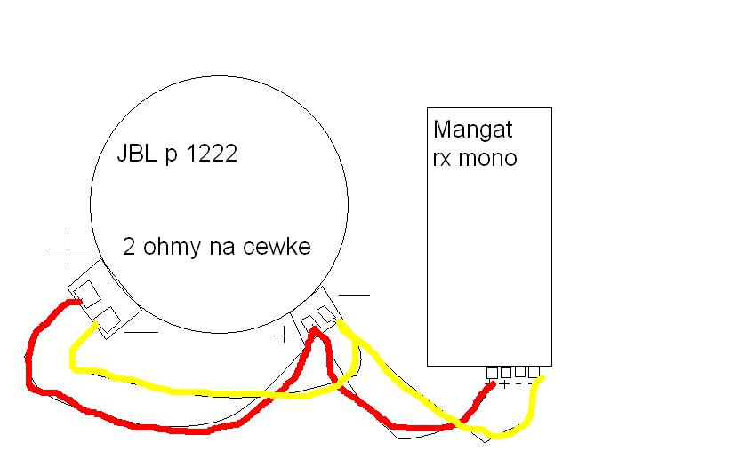

    Polaczenie w 1ohm jest najbardziej optymalne dla tych klockow , obudowe zrob wedlug tego schematu , jak widzisz obudowa BR jest glosniejsza od closed ale w closed glosnik bedzie gral precyzyjniej a co do podlaczenia w 1ohm ma to wygladac tak jak na rysunku w tym temacie plik sie nazywa konfiguracja https://www.elektroda.pl/rtvforum/topic1085087.html#5477012
  • #17 7554215
    HdS
    a jak z kondensatorem ? wskazany czy kompletnie sobie ten temat odpuscic ? mowa o wspomnianym podlaczeniu pod 1 ohm
    Mamy http://img145.imageshack.us/img145/4927/p1010937v.jpg i teraz rozumiem ze podaczamy pod "zewnetrzny plus" jaki pod "zewnetrzny minus" ?? Wtedy mamy zmostkowane polaczenie zgadza sie? i wedlug podeslanego przez ceibie schematu podlaczamy pod suba ?
  • #18 7562462
    HdS
    Sanders dzięki wielkie, w końcu zaczynam to wszystko rozmieć, całe schematy podłączeń głośników i impedancje (Ohm)  Troszkę poczytałem na ten temat :D Wnioskuję, że najlepiej podłączyć go według schematu pierwszego od lewej z góry patrząc tak ? I wtedy jeżeli mamy wspomniany wzmacniacz magnat rx mono to otrzymamy podłączony p1222 pod 1 ohm ??  jeżeli tak to jeszcze raz stokroć dzięki :D Bambino, czy ty też miałeś w ten sposób podłączony p1222 u siebie ?? No i ostatnie pytanie, sorry że tak męczę :p czy wskazany jest kondensator czy spokojnie akumulator60 ah i seryjny w Toyocie Carinie E alternator da rade to utrzymać ?? Oraz jaki wzmak polecacie na zestaw z przodu – Canton zestaw Q S 2 . 1 6 0??
  • #20 7578073
    matiaudio
    Poziom 35  
    Dobrze jest. Spięte na 1ohm.
