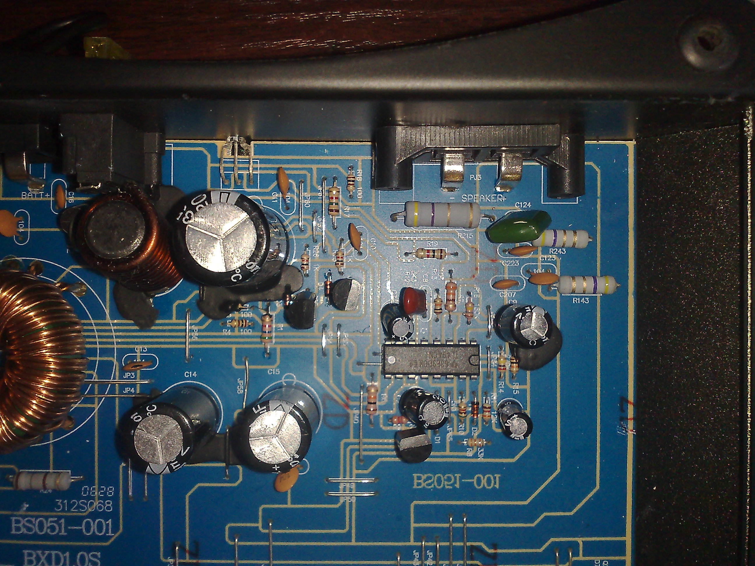

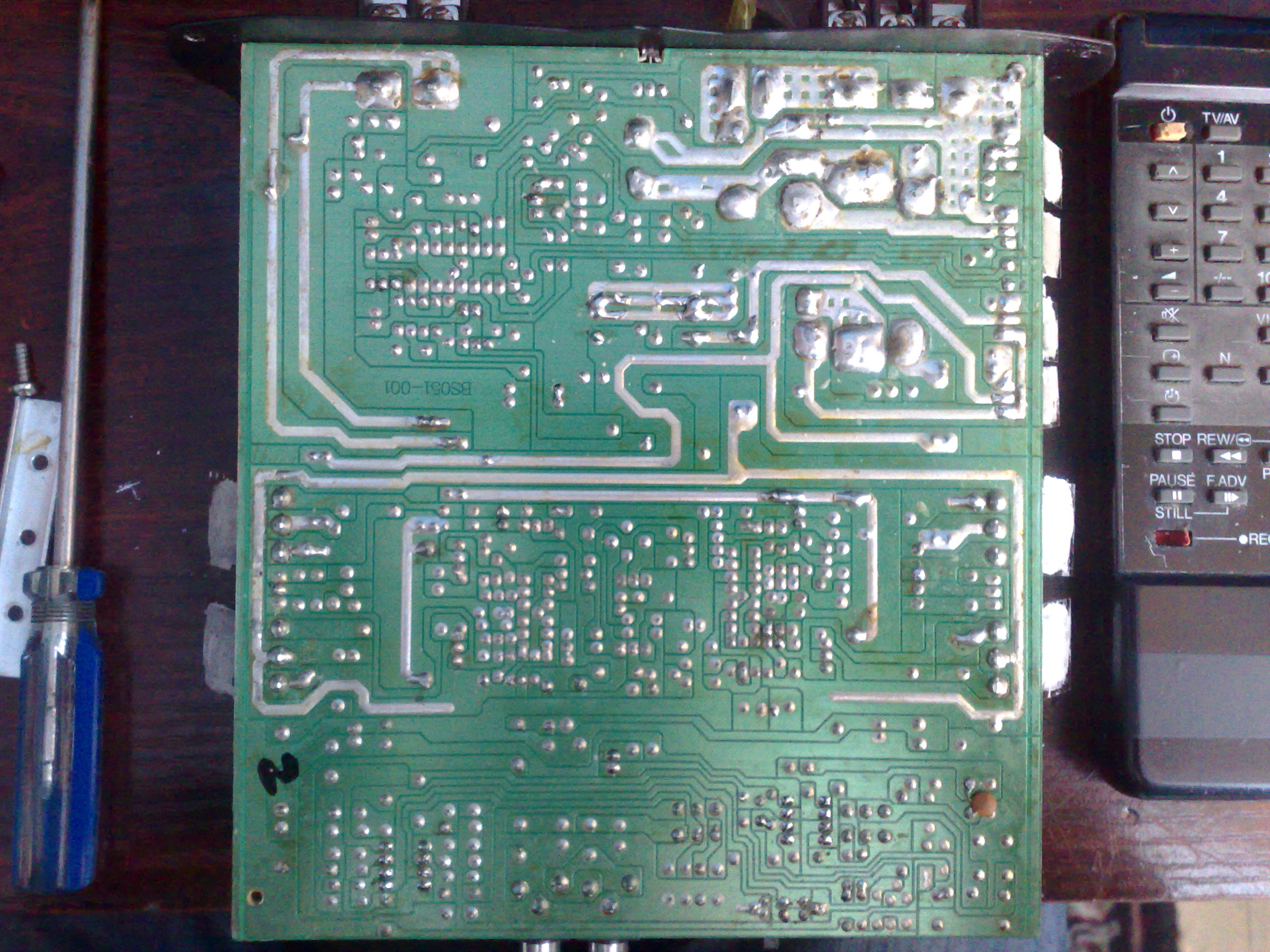

  • #12 7573705
    hardmen969
    Kilka fotek wzmacniacza, może ktoś będzie wiedział który to kondensator sprzężenia zwrotnego w końcówce.

  • #13 7574980
    Ireneo
    Raptem kilka jest,te pomiędzy tranzystorami mocy.Tranzystory sterujące były sprawdzane?Sygnał na sama końcówkę podany na inny wzmacniacz-był sprawdzany pod kątem zniekształceń?
  • #14 7577479
    hardmen969
    Z tego co mi elektryk mówił to wychodziło na to, że przedwzmacniacz podawał skokowy sygnał i go wymienił ale było to samo. Czy był sprawdzany pod innym wzmacniaczem nie wiem. Na niskiej głośności gra dobrze, jak trochę podgłośnie już słychać takie świsty. Jak byś miał strzelać co byś wymienił? Najlepiej zaznacz to na zdjęciu i napisz co to;)
  • #15 7578439
    Ireneo
    Ja podłączam przez kondensator i rezystor i lecę po kolei i słucham jak gra,na innym wzmacniaczu,dobra dosyć metoda na naprawę takich uszkodzeń.Tym sposobem wiadomo czy przedwzmacniacz dobry jest czy szukać w końcówce.
