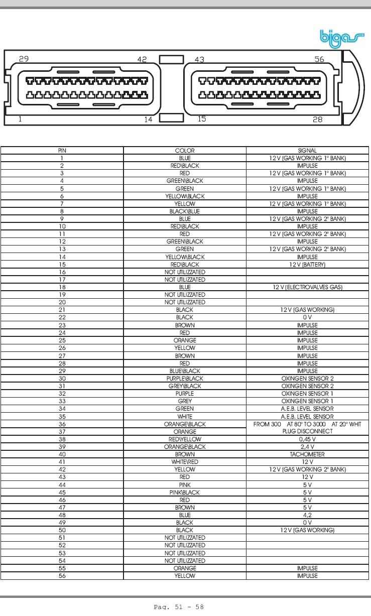

    mam problem zpodlaczeniem wtryskow benzynowych i gazowych do v6 sterownik to omvl dream XXI reg glownie nchodzi mi o kolejnosc wtryskiwaczy gzaowych i benzynowych

    1-3-5 prawa str.2-4-6 lewa

    tak tylko na kablach nie ma oznaczen
    problem z podlaczeniem sterownika omvl dream do omegi 2.5
    taki mam sterownik ktore piny wtryskow gazu a ktore benzyny?

    panowie napewno ktos podtadzal taki sterownik. bardzo prosze zeby ktos opisal mi dokladnie po pinach. bo z tej fotki wiele nie rozumie.

    jak odsuniesz koszulke są napisy na przewodach

    orginalna wiazka byla spalona. przewody sa uciete i polutowano nowe. cala instalacje odnowilem i polaczylem. teraz jest problem z kolejnoscia wtryskiwacz lpg nie znam odpowiedniej kolejnosci. podlaczylem tak przypadkowo auta pracuje na gazie ale duzo pali i nie moge zrobic autokalibracji. dojdzie do pewnego stopnia i nic dalej, zatrzyma sie. mysle ze wtryski sa w zlej kolejnosci a w sumie to jestem pewien
