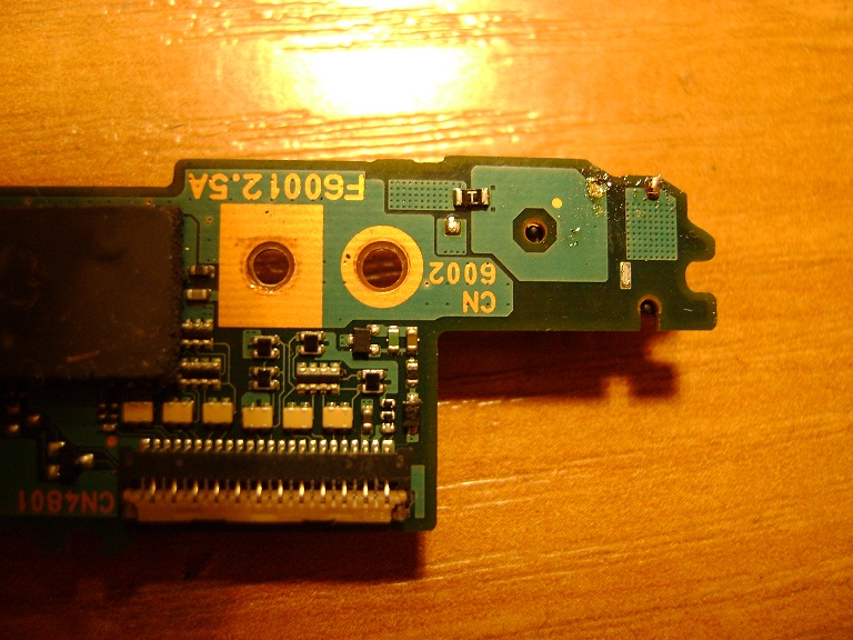

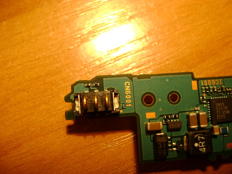

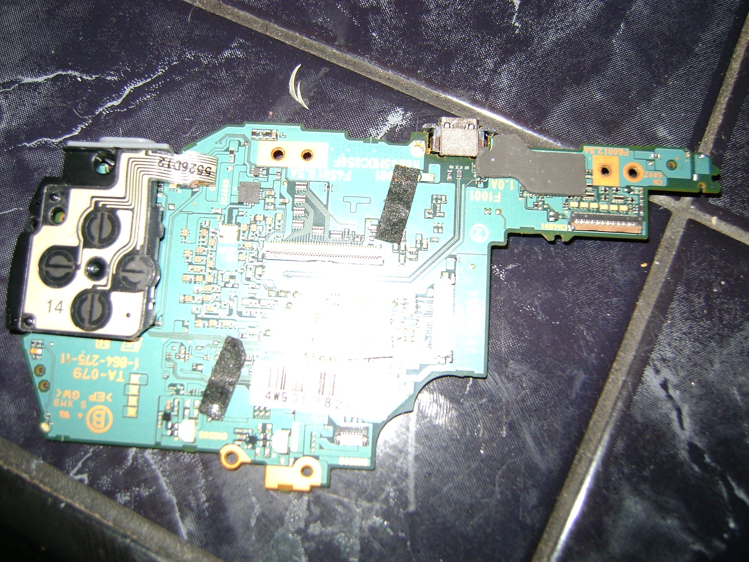

    Witam , dostałem za darmo PSP FAT 1004 , wszystko ladnie pieknie ale neistety ladowanie prosto z zasilacza nie dziala , baterie trzeba ladowac w stacji i przekladac do PSP zeby sie włączylo . Gniazdo zasilania mam nowe , niestety piny były uszkodzone i sa pourywane z płyty głónej z gniazda . Interesuje mnie jak przylutowac gniazdo zasilania zeby działalo ( czyli konsola odpalala sie bez bateri , a takze ladowala baterie ).
    Ponizej załanczam zdjecia :
    PSP FAT 1004 i zasilanie... PSP FAT 1004 i zasilanie... PSP FAT 1004 i zasilanie... PSP FAT 1004 i zasilanie...
    Prosze i konkretna pomoc , jesli jest mozliwosc , prosze o zaznaczenie na fotkach miejsc ktore mam lutowac .
    Myslałem zeby gniazdo przylutowac gdzies kolo pinow na baterie , tylko nie wiem czy cos to zadziala .
    Dziekuje
    Pozdrawiam Grzegorz R.

    Patrzyłeś czy jest napięcie na pinach od złącza baterii ??
    Jak masz je pourywane to podgrzej pin i przyciśnij go żeby przyległ d płyty.

    Więc problemu szukaj przy gnieździe zasilania w psp.
    Po podłączeniu do sieci sprawdź gdzie dochodzi napięcie z zasilacza.

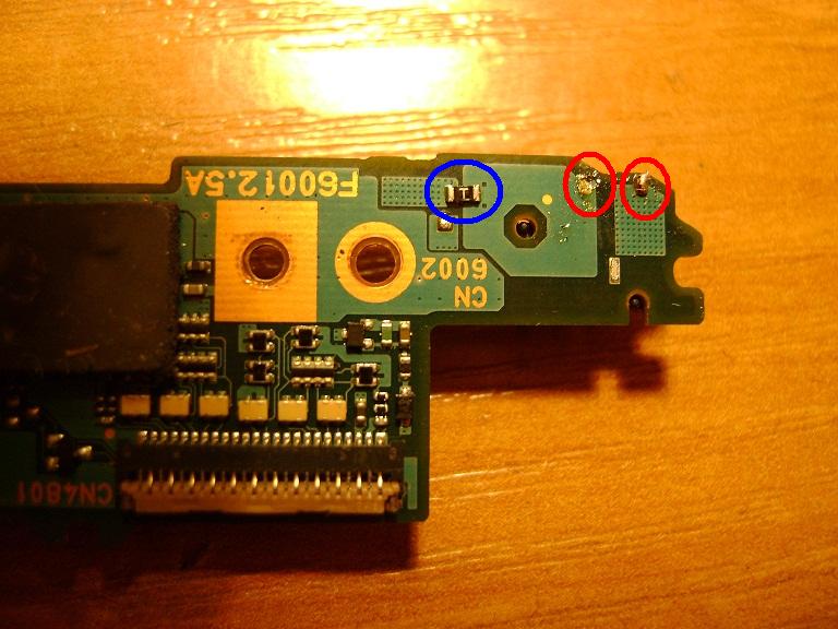

    Nie rozumiem w czym problem... pola lutownicze widoczne są przecież wyraźnie, ale zakładam, że nie znasz się na tych konsolach, więc Cię nakieruję. Rozumiem, że kupiłeś oryginalne gniazdo ładowania? W załączniku masz obrazek. Gniazdo lutujesz do punktów zaznaczonych na czerwono. Element zaznaczony na niebiesko to bezpiecznik odpowiedzialny za ładowanie (podobno również za kilka innych rzeczy, ale teraz to nieistotne), możesz go zmostkować (robiłem to wielokrotnie i do tej pory nikt mi się nie skarżył jeszcze), na 99,99% rozwiąże to twój problem. Pozdrawiam.
    PS. Jak konsola ma ładować, skoro gniazdo ładowania nie jest podłączone (a nawet wlutowane)?

    Czy kolega " banan0o moby napisac jak to zmostkowac poniewaz nie jestem pewien jak zmostkowac z tym bezpiecznikiem gniazdo zasilania . Prosil bym o jakis rysunek pogladowy wystarczy anaczenie na zdjeciu gdzie mam kabelki zalutowac ..

    Musisz po prostu zlutować ze sobą końce tego bezpiecznika (gdyż jest on spalony, więc prąd przez niego nie przechodzi). Tłumacząc łopatologicznie - w miejscu które zaznaczyłem niebieską elipsą łączysz ze sobą "srebrne" końce bezpiecznika, tak, żeby było między nimi połączenie.
    Ewentualnie jeśli chcesz, to możesz go wylutować i wtedy złączyć ze sobą dwa pola lutownicze, które po nim zostaną, ale raczej nie widzę takiej potrzeby.

    Z tego co wiem , przynajmnije miezylem miernikiem ten bezpiecznik i jest niby sprawny przewodzi nie ma przerwy , moze to nie to nie wiem . Co moze byc jeszcze nie tak jak bezpiecznik bedzie ok ???

    Mam podobny problem z ta konsolka, bezpiecznik wymieniłem ale konsolka dalej nie ładuje, co można jeszcze sprawdzić?
