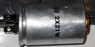

    chciałbym zrobić w motorze kierunkowskazy.
    Posiadam instalację 6V z + na masie zakupiłem taki kondensator 6V 2x21W
    przedstawiam go poniżej i ma dwa wyjścia 49a i 49 prosiłbym o schemat jak mam
    to podłączyć z góry dziękuję

    To nie kondensator, tylko przerywacz. Dajesz go w szereg z przełącznikiem kierunkowskazów.

    Nie jestem biegły w elektronice czyli mam rozumieć że do styku 49a podłączam kabel z minusem , a od 49 prowadzę kabel do wyłącznika kierunków? a obudowę muszę masować z masą? u mnie masa to +
