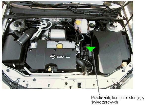

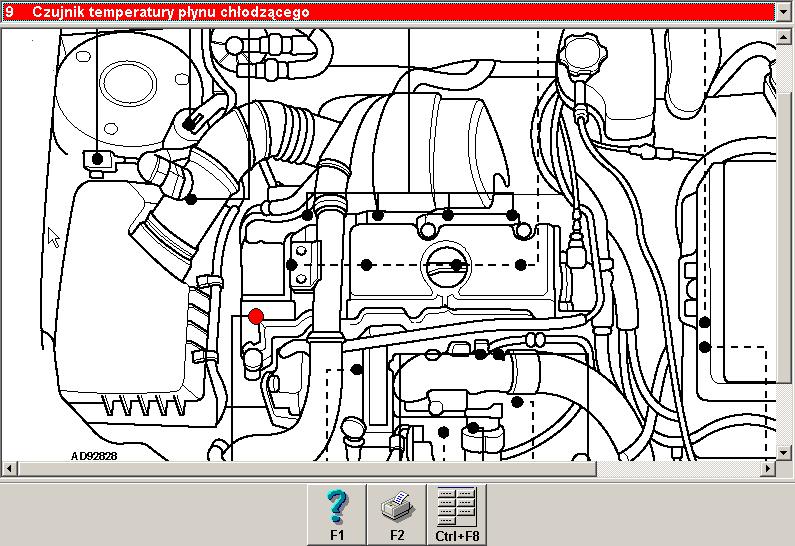

    witam mam problem z vektra dislem z odpalaniem swiece działają ale nie zawsze sie załaczaja sprawdzałem kontrolka auto jest zimne a swiece raz sie załaczaja a raz nie moze wiecie gdzie jest jakis przekaznik albo czujnik temperatury do tego lub cos w tum stylu dziekuje za pomoc i pozdrawiam

  • #5 7542089
    aron20000
    Może to Ci pomoże:
    vectra diesel ciezko pali vectra diesel ciezko pali

  • #7 7543562
    cukiereczek00
    kolego czesto tego typu auta miałem na ten sam problem ja ostatnio zakładam takie urządzenie co oszukuje czujnik temperatury zazwyczaj zaczynają się problemy po przejechaniu 170000km powoli umiera pompa wtryskowa i nie podaje dawki rozruchowej a wystarczy oszukać delikatnie czujnik temperatury na czas startu silnika i świece podgrzewają i auto odpala i spokój masz na nastepne 30000km koszt założenia tego komputerka to około 150zl z elektrykiem włącznie zależ za ile kupisz sam komputerek popatrz na allegro
  • #8 7602375
