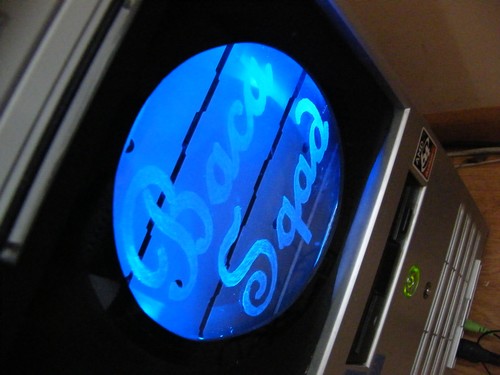

    Witam was serdecznie.Zrobiłem coś takiego.Będziecie mieli pewnie parę zastrzeżeń w sprawie wykonania .To jeszcze jest nieskończony projekt.Ale piszcie swoje spostrzeżenia słowa krytyki itp. itd .Załączam zdjęcia...
    mój modding,,wygrawerowany napis,miga w takt HDD mój modding,,wygrawerowany napis,miga w takt HDD mój modding,,wygrawerowany napis,miga w takt HDD mój modding,,wygrawerowany napis,miga w takt HDD mój modding,,wygrawerowany napis,miga w takt HDD
    Napis się świeci cały czas i jeszcze dodatkowo mruga sygnałem z dysku HDD....czego niewidac na zdjęciach
    A moje pytania to: jak wyłożyć od wewnątrz ten napis żeby był bardziej widoczny ,bo patrząc na wprost na to "okienko" to prawie nie widać tego wygrawerowanego napisu .pod kątem widać go dobrze (co zresztą widać na fotkach) Proszę o oceny....

    Diody powinny byc wstawione na obrzezach tej plexy, by soczewki ledow swiecily bezposrednio w plexe. I jak najlepiej odizolowane swietlnie od reszty kompa. By nie oswietlaly tych blach. Wtedy polepszy sie efekt swiecenia samego napisu. A z tylu jakas wkladke plastikowa czarna, by blach nie bylo widac wogole ;)

    zasłaniałem te diody pewnym plastikiem ale wcale zbytnio nie polepszył sie efekt....a z tą wkładka to tez myślałem ale nie wiem z czego ją zrobić.....szukałem w swojej rupieciarni jakiegoś czarnego elementu ale nie mogę nic znalezć ....

    Próbowałeś świecić diodami w krawędź tej plexi. Znajomy ma tak półki zrobione, że nawiercił plexe na krawędziach u wstawił tam diody RGB, efekt calkiem przyzwoity.

    Diody świecą w krawędz ...heh to nie jest plexi lecz zwykłe szkło .bo niemiałem dostępu do plexi, niebede zamawiał na necie takiego kawałka ,bo zapłace za niego może 2zl a za przesyłkę 10zł...bez sensu!!! a wiekszej ilości nie miałem zamiaru kupować bo na razie chciałem tylko spróbować jak sie graweruje i jak to wygląda z podświetleniem ....

    aa i jeszcze jedno to szkło jest ok 3milimetrowe ....jak umieścić diody??? centralnie na środku tego szkła/plexi ??? czy jakoś inaczej....???

    Skoro to jest szklo to mozesz sprobowac psiknac je od tylu czarnym sprayem.
    Jak efekt bedzie kiepski to mozesz go zmyc/zeskrobac.

    jeszcze male sprostowanie....."centralnie na środku plexi"chodzi oczywiście o krawedz .....
    ok spróbuje z tym spreyem.......w moim przypadku mogę to pomalować od środka ,bo grawerowanie wykonałem od strony zewnętrznej ,,,a jakbym wykonał od wewnątrz to raczej malowanie nie wchodzi w grę ??? mam racje??

    Jest to szkło 3mm... diody najlepiej jakby też były 3mm. W szkle wwiercania się w krawędź nie polecam, pozostaje diody przykleić do krawędzi szkła - najlepiej na jakiś przezroczysty klej i zamaskować "z zewnątrz", by świeciły tylko w szkło.
    Maskowanie blach - najprościej za pomocą czarnej kartki podłożonej pod szkło, lub tym podobnie. Malowanie samej powierzchni szkła, o ile uda Ci się bez zacieków, może wyjść ciekawie - efekt taki lustrzany.
    Co do malowania od strony grawerki (gdyby grawerka była od wewnątrz) - ciężko powiedzieć, też efekt mógłby być ciekawy.

    Zaciekow nie bedzie, w koncu maluje strone tylnia. Wiec nawet jak beda zacieki, to z 2giej strony dostanie ladna, gladka "tafle" z farba ;)
    A na podswietlenie, jesli diody juz swieca w krawedz szkla i efekt nadal jest mierny, to albo dasz wiecej diod, albo wymienisz je na jakies mocniejsze.

    a wiec tak.diody są 5mm .miałem 3 milimetrowe ale po pierwsze czerwone a po drugie po podłączeniu świeciły marnie/słabo i efekt też był mizerny....nie wiem dlaczego ale światło nierównomiernie sie rozchodzi na tym szkle..w jednym miejscu ładnie sie załamuje a w innym prawie wogle nie widać graweru
    być może wina leży w grawerowaniu .ponieważ zrobiony jest metodą heh tzw. "chałupniczą "a nie żadnym ploterem .....
    czy tak może być? a diod jest 4 sztuki
    diody już odizolowałem od środka żeby świeciły tylko na szkło .zrobiłem to taką (rynienką ) stosowana do przeprowadzania kabli na tynku .niewiem jak to sie dokładnie nazywa ale chyba wiadomo o co chodzi ?!
    i jeszcze spróbuje z tym malowaniem ....a jak bede miał chwile to zapodam fotke jak wyglada teraz

    Napiszę tak - pomysł sam w sobie (czyli podświetlenie napisu i miganie w takt HDD) może być, ale nie podoba mi się tło i nie podoba mi się czcionka.
    Jeżeli masz możliwość spróbuj zmienić kształt liter i zlikwiduj te pisankowe wzory. Może poeksperymentuj z różnymi kolorami diod?

    a co do zmiany czcionki to nie wchodzi raczej w grę bo bym musiał zrobic to od nowa ....
    wogle to taki napis w okręgu nie zrodził sie bez przyczyny .....na początku miałem zamiar zrobić w bocznej sciance kompa coś takiego tylko umieścić to szkło z napisem w środku starego "WINYLA" płyty winylowej ale duża zle sie prezentowała w bocznej ściance ponieważ była za duża .....a małego "WINYLA " nie miałem
    heheee a jak bedęde eksperymentował z różnymi kolorami diod to tymbardziej wyjdzie to pisanka wielkanocna.........jak juz to zmienić kolor diod na inny ale wszystkie w jednym kolorze
